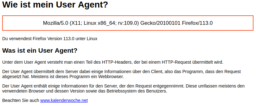

    Ist wohl so, dass das im Profil gespeichert und somit mitgenommen wird. Ich hab mal den Eintrag gelöscht im FF unter Linux Mint und danach sieht es so aus:
    Hat mich aber bisher nicht gestört, dass was "Falsches" an die Website gemeldet wird ... ^^

    Achso - also das ist leicht zu erklären. Der Raspi hat ja 'ne ARM-CPU und mit den Standard-Einstellungen denken viele Webseiten, man hätte es mit einem veralteten Browser zu tun und da werden die Seiten entweder gar nicht oder falsch angezeigt. Im einem Forum hab ich den Tipp bekommen, den Browser mit einem Systemeintrag dazu zu bringen, dass er der Webseite sagt, es wäre ein FF 91.5 .... und damit funktioniert alles. Aber tatsächlich habe ich die aktuelle ESR-Version installiert.

    Was ist mein User-Agent? Und ich nutze mitnichten FF 91.5 .... wenn ich im Menü (die 3 waagrechten Linien) auf "Hilfe" > "Über Firefox" gehe, dann sehe ich am Raspi 102.11.0esr und hier unter Linux Mint ist es 113.0.2; unter Windows hat er gestern ein Update installiert, seitdem funktioniert dort so gut wie gar nichts mehr (ich war aber auch so blöde, und hab dem Bereinigen des Firefox' zugestimmt, demzufolge ich schon lange den FF nicht mehr benutzt hatte). Aber auch da bin ich überzeugt, dass jetzt 113.0.2 läuft. Darum verstehe ich Deine Aussage nicht ...

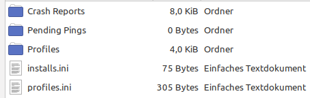

    Danke für die Erklärungen - und der kurzen Anleitung. Habe das jetzt mal probeweise so gemacht und es funktioniert tatsächlich. Also FF normal starten und die Profildaten anlegen lassen. Dann den FF wieder schließen, das Verzeichnis xxxxxxxx.default-release leeren und mit der Sicherung vom Raspi füllen.
    Unter Windows sieht das doch etwas anders aus, denn da gibt es im firefox-Verzeichnis noch ein Unterverzeichnis Profiles, und erst dort befinden sich dann die Profil-Verzeichnisse. Siehe Anhänge ...
    Muss man nicht verstehen ... wichtig ist, dass es geklappt hat.
