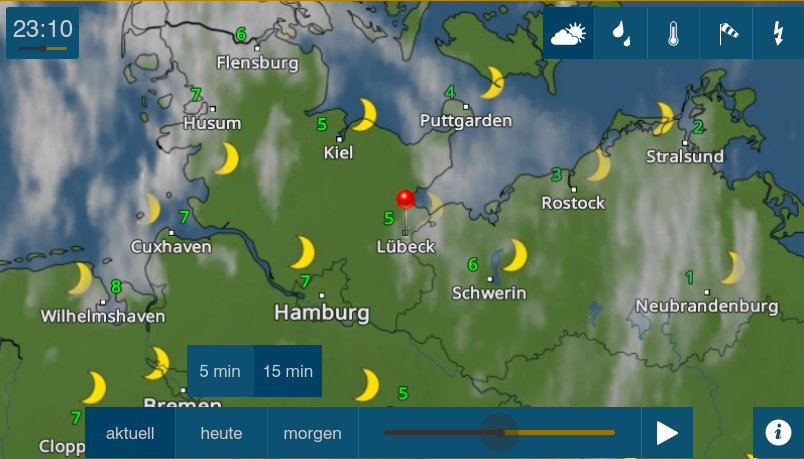

    Es scheint zu funktionieren, bis auf .tooltip. Aber das will nichts besagen. Hast du für .tooltip einen Anwendungsfall? Ich müsste jetzt erst einmal in den Browserwerkzeugen suchen.
    Welche "Blasen" Tooltips mit dem Selektor .tooltip (BLAU) angesprochen werden sollten, ist mir schleierhaft.
    Wetter Lübeck - aktuelle Wettervorhersage von WetterOnline
    Das Wetter in Lübeck - Wettervorhersage für heute, morgen und die kommenden Tage mit Wetterbericht und Regenradar von wetteronline.de
    www.wetteronline.de
    WetterRadar oben rechts:
    Die 5 Symbole: WetterRadar, RegenRadar, usw.
