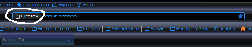

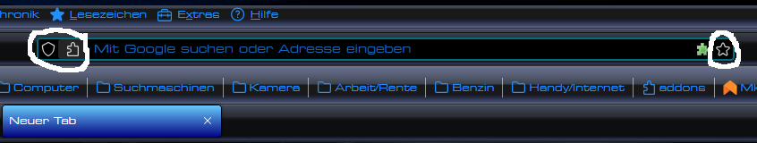

    Hallo Freunde,
    benutze das Script Symbole.uc.js und bis jetzt hat es auch gut funktioniert.
    Seit geraumer Zeit (kann leider nicht mehr sagen seit wann, werden die Symbole im Kontext Menü der Adressleiste ausser dem Symbol für "Einfügen & Los" nicht mehr angezeigt. Vielleicht kann sich ja mal jemand das mal anschauen und mir sagen, was ich ändern muss, damit die Symbole wieder angezeigt werden.

    Es gibt da noch ein paar Kleinigkeiten, die ich gerne ändern würde. Siehe beide Fotos (Weißer Kringel).
    Würde gerne die Farbe der Schruft und der Symbole ändern. Geht das und wenn ja, wie?
    Danke schon mal für eventuelle Hilfe.
