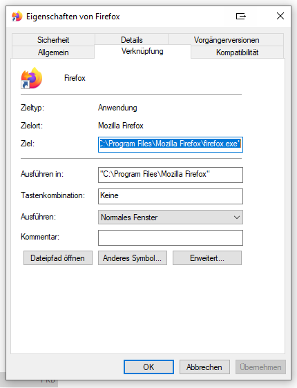

    Habe die Ursache gefunden, durch Zufall.
    Als ich FF aus dem Windowsmenü (Start)
    gestartet habe wurde kein zusätzlicher Tab geöffnet, (die Taskleiste ist bei mir oben).
    Das steht in der Verknüpfung im Hauptmenü von Windows (Start) unter Ziel:
    "C:\Program Files\Mozilla Firefox\firefox.exe"
    und das steht in der "Angehefteten Verknüpfung" die in der Taskleiste :
    "C:\Program Files\Mozilla Firefox\firefox.exe" https://www.startpage.com/

    • FrodoBodo
    • 26. Februar 2023 um 17:38
    So, hier meine FF-Verknüpfung
  • Firefox öffnet beim Start immer einen neuen Tab
    • FrodoBodo
    • 26. Februar 2023 um 17:21

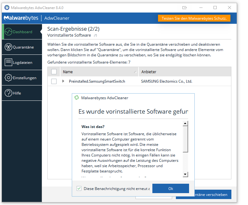

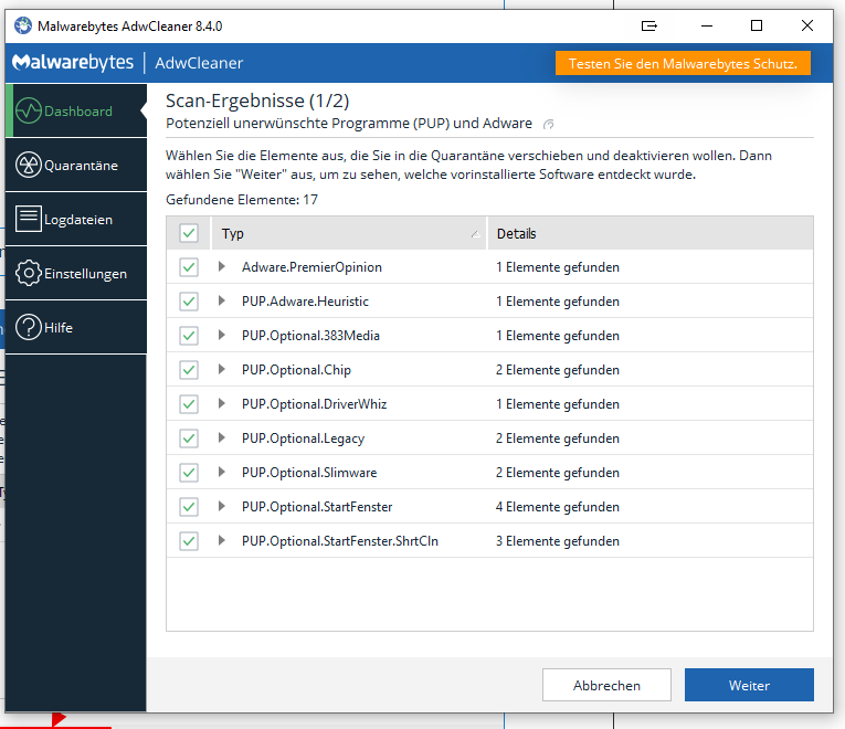

    • 26. Februar 2023 um 16:58
    Weiß ich nicht mehr.
    Hab das gemacht was AdwCleaner wollte.
    Protokoll angehängt.

    ***** [ Services ] *****
    No malicious services cleaned.
    ***** [ Folders ] *****
    Deleted       C:\Program Files (x86)\DriverWhiz
    Deleted       C:\Program Files (x86)\PremierOpinion
    Deleted       C:\Program Files (x86)\Startfenster-Replace
    Deleted       C:\Users\Opi\AppData\Roaming\Microsoft\Windows\Start Menu\Programs\Startfenster-Replace
    ***** [ Files ] *****
    Deleted       C:\Users\Opi\Desktop\..\Downloads\FIREFOX 64 BIT - CHIP-INSTALLER.EXE.RELLCZ3.PARTIAL
    Deleted       C:\Users\Opi\Desktop\..\Downloads\ULTRAMON 64 BIT - CHIP-INSTALLER.EXE

    ***** [ Preinstalled Software ] *****
    Deleted       Preinstalled.SamsungSmartSwitch   File   C:\Users\Opi\AppData\Roaming\Microsoft\Internet Explorer\Quick Launch\Smart Switch.lnk
    Deleted       Preinstalled.SamsungSmartSwitch   File   C:\Users\Public\Desktop\Smart Switch.lnk
    Deleted       Preinstalled.SamsungSmartSwitch   Folder   C:\Program Files (x86)\SAMSUNG\SMART SWITCH PC
    Deleted       Preinstalled.SamsungSmartSwitch   Folder   C:\ProgramData\Microsoft\Windows\Start Menu\Programs\SAMSUNG\SMART SWITCH PC
    Deleted       Preinstalled.SamsungSmartSwitch   Folder   C:\Users\Opi\AppData\Roaming\SAMSUNG\SMART SWITCH PC
    Deleted       Preinstalled.SamsungSmartSwitch   Registry   HKLM\Software\Wow6432Node\\Microsoft\Windows\CurrentVersion\Uninstall\InstallShield_{74FA5314-85C8-4E2A-907D-D9ECCCB770A7}
    Deleted       Preinstalled.SamsungSmartSwitch   Registry   HKLM\Software\Wow6432Node\\Microsoft\Windows\CurrentVersion\Uninstall\{74FA5314-85C8-4E2A-907D-D9ECCCB770A7}

    Hab ich gerade gefunden!!! Hilft das ???
    # Malwarebytes AdwCleaner 8.4.0.0
    # Build: 08-30-2022
    # Database: 2022-10-10.1 (Cloud)
    # Mode: Scan
    # Start: 02-26-2023
    # Duration: 00:00:04
    # OS: Windows 10 (Build 19044.2604)
    # Scanned: 32088
    # Detected: 24
    No malicious services found.
    Adware.PremierOpinion C:\Program Files (x86)\PremierOpinion
    PUP.Optional.383Media C:\Program Files (x86)\DriverWhiz
    PUP.Optional.StartFenster.ShrtCln C:\Program Files (x86)\Startfenster-Replace
    PUP.Optional.StartFenster.ShrtCln C:\Users\Opi\AppData\Roaming\Microsoft\Windows\Start Menu\Programs\Startfenster-Replace
    PUP.Optional.Chip C:\Users\Opi\Desktop\..\Downloads\FIREFOX 64 BIT - CHIP-INSTALLER.EXE.RELLCZ3.PARTIAL
    PUP.Optional.Chip C:\Users\Opi\Desktop\..\Downloads\ULTRAMON 64 BIT - CHIP-INSTALLER.EXE
    PUP.Optional.DriverWhiz C:\Users\Opi\Downloads\Driverwhiz.exe
    ***** [ DLL ] *****
    No malicious DLLs found.
    ***** [ WMI ] *****
    No malicious WMI found.
    ***** [ Shortcuts ] *****
    PUP.Optional.StartFenster C:\ProgramData\Microsoft\Windows\Start Menu\Programs\Firefox.lnk
    ***** [ Tasks ] *****
    No malicious tasks found.
    ***** [ Registry ] *****
    PUP.Adware.Heuristic HKLM\SOFTWARE\Classes\ctTOOLBAR.ctToolBarCtrl.3
    PUP.Optional.Legacy HKCU\Software\Classes\Local Settings\Software\Microsoft\Windows\CurrentVersion\AppContainer\Storage\microsoft.microsoftedge_8wekyb3d8bbwe\Children\001\Internet Explorer\DOMStorage\dotomi.com
    PUP.Optional.Legacy HKCU\Software\Classes\Local Settings\Software\Microsoft\Windows\CurrentVersion\AppContainer\Storage\microsoft.microsoftedge_8wekyb3d8bbwe\Children\001\Internet Explorer\EdpDomStorage\dotomi.com
    PUP.Optional.Slimware HKCU\Software\Classes\Local Settings\Software\Microsoft\Windows\CurrentVersion\AppContainer\Storage\microsoft.microsoftedge_8wekyb3d8bbwe\Children\001\Internet Explorer\DOMStorage\slimware.com
    PUP.Optional.Slimware HKCU\Software\Classes\Local Settings\Software\Microsoft\Windows\CurrentVersion\AppContainer\Storage\microsoft.microsoftedge_8wekyb3d8bbwe\Children\001\Internet Explorer\EdpDomStorage\slimware.com
    PUP.Optional.StartFenster HKCU\SOFTWARE\AM|Startfenster-Replace
    PUP.Optional.StartFenster HKLM\SOFTWARE\Microsoft\Windows\CurrentVersion\App Paths\Startfenster-Replace.exe
    PUP.Optional.StartFenster HKLM\Software\Wow6432Node\\Microsoft\Windows\CurrentVersion\App Paths\Startfenster-Replace.exe
    PUP.Optional.StartFenster.ShrtCln HKLM\Software\Wow6432Node\\Microsoft\Windows\CurrentVersion\Uninstall\Startfenster-Replace.de
    No malicious Chromium entries found.
    ***** [ Chromium URLs ] *****
    No malicious Firefox entries found.
    ***** [ Firefox URLs ] *****
    ***** [ Hosts File Entries ] *****
    No malicious hosts file entries found.
    ########## EOF - C:\AdwCleaner\Logs\AdwCleaner[S00].txt ##########

    Hallo.DeJaVu
    wie prüfe ich die Verknüpfung zu FF
