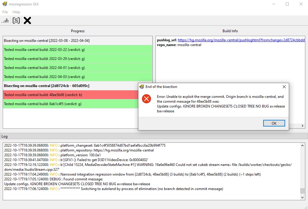

    • 17. Oktober 2022 um 20:00
    Zitat von windshield
    mein zuletzt benutztes Profil klonen lassen.
    Warum wird denn nicht wie schon gesagt, mit einem neuen Profil getestet :/
    ... Um zunächst heraus zu bekommen, ob mein Profil oder FF eine Fehlerursache sein könnte. Der Fehler trat irgendwann Im Frühjahr 2022 erstmalig auf. Wäre der Fehler auch bei einer deutlich älteren Version aufgetreten, hätte ich den Test mit einem neuen Profil erneut durchgeführt. So hat es sich aber aus meiner Sicht gezeigt, dass offensichtlich die Weiterentwicklung von FF und nicht mein Profil die Ursache für das Problem ist.
    Ich habe mich nun mit bisection versucht und sehe es nun als Hilfsmittel, die Fehlersuche zwischen Patches zu verfeinern. Bitte korrigiert mich, wenn das anders ist.
    Als älteste fehlerfreie Version habe ich 99 eingegeben, als erste fehlerhafte 100.
    Die mittels bisection getesteten 99-Versionen vom 22.3.2022, 29.3.2022, 1.4.2022 und 3.4.2022 konnte ich als GOOD markieren.
    Danach bot das Programm einen FF als "bisecting ..." an. Nachdem ich das Ergebnis als GOOD markiert hatte, kam eine Fehlermeldung:
    Mit den Ausschriften des Programms kann ich nichts anfangen.
    Solange mozregression noch nicht beendet ist, kann ich jede Zeile links anklicken und erhalte im rechten Fenster unterschiedliche Texte. Leider ist der Zustand nicht speicherbar.
    Ein Klick auf die zweite weiße Zeile im linken Feld "bisection on ..." zeigt im rechten Fenster die pushlog-url
    Den Inhalt des Log-Fensters habe ich vorsichtshalber in einer Textdatei gespeichert.
    Ich hoffe, das sind die gewünschten Informationen und bin sehr gespannt, wie es nun weiter geht.
    LG
