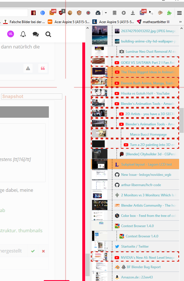

    hier kleiner screenshot
    und ich saß jetzt 2 tage dran und kam einfach nicht weiter (hab nur die ersten paar zeilen bis jetzt) weil ich das scrollen nicht hinbekommen habe .. vielleicht finde ich ja die Antwort in deinem script.
    Die Tableiste bewegt sich einfach nicht beim Maus-scrollen, aber nur wenn ich schon mit vielen tabs starte ! wenn ich mit wenigen tabs starte und dann einfach ganz viele öffne bis die vertikale Höhe der Tableiste ausgeschöpft ist funktioniert das scrollen(er benutzt dann den selben scrollcode wie im standard tabbrowser. irgendwas passiert in dem Moment wenn es zu viele Tabs werden, vielleicht ist ja auch nur einen stylesheet Problem. oder ich muss die Triggerfunktion finden und manuell aufrufen....
    oder wenn du so cool bist, kannst du ja vielleicht einmal drübergucken ?!? vielleicht siehst du ja sofort was Sache ist.

    Hi :)
    Die vertikale Tableiste kann nicht gescrollt werden.
