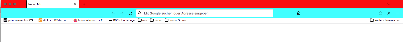

    Zitat von gumbl
    Das habe ich versucht, aber es ist keine Änderung feststellbar.
    Habe auch nochmal alles gecheckt, Datei liegt in
    C:\Users\Rae\AppData\Roaming\Mozilla\Firefox\Profiles\jxov5t.default-release\chrome\userChrome.css
    Hmm, du könntest mal versuchen, deine userChrome.css mit der angehängten Datei zu ersetzen.
    Das ist der Code von Andreas, plus noch 2 grelle Hintergrundfarben zum Testen.
    userChrome.css.zip
    Das sollte dann so aussehen:

    Zitat von Mira_Belle
    Noch besser bekomme ich es jetzt wirklich nicht mehr hin!
        /****     Tabbar nach unten verschieben    ****/
        #navigator-toolbox {
        #TabsToolbar {
            display: block !important;
        /****  Trennlinie zwischen Inhalt und Tableiste  ****/
        #TabsToolbar {
            bottom: 6px !important;         /* Tableiste etwas angehoben */
            width: 100vw !important;        /* Tableistenbreite festgelegt */
            background-image: linear-gradient(to top, var(--ug-color_bottom) 7px, transparent 1px) !important;
            margin-bottom: -7px !important; /* Trennlinie nach unten verschoben */
            padding-bottom: 7px !important; /* Tabs etwas angehoben */
    Das Problem ist, bei mir auf dem Mac ist das alles anders aufgebaut; hier funktioniert #titlebar { order: 1 !important; }, Fensterbuttons noch bei Bedarf verschieben oder ausblenden, und fertig.
    Andreas hat erwähnt dass das in Windows mit aktuellem Fx wohl nicht mehr klappt, kann ich aber halt nichts zu sagen; dein Code klappt am Mac so nicht.
    Es gibt wie immer was von MrOtherGuy, das sieht aktuell aus (benutzt auch order?); den von 2002Andreas finde ich gerade nicht.
    Für eine dicke Kante würde ich sowas probieren, ohne das ganze Padding und Margin unten und Verschieben (Ausnahme:
    #navigator-toolbox padding erhöht um Borderbreite), das geht auch bei mir im groben Schnelltest (aber: am Mac !):
    #TabsToolbar {
        border-bottom: 7px solid red !important;
            padding-bottom: calc( var(--tab-min-height) + 7px + 2 * var(--tab-block-margin));
        #TabsToolbar {
        #TabsToolbar {
            bottom: 0px !important;         /* Tableiste etwas angehoben */
            width: 100% !important;        /* Tableistenbreite festgelegt */
