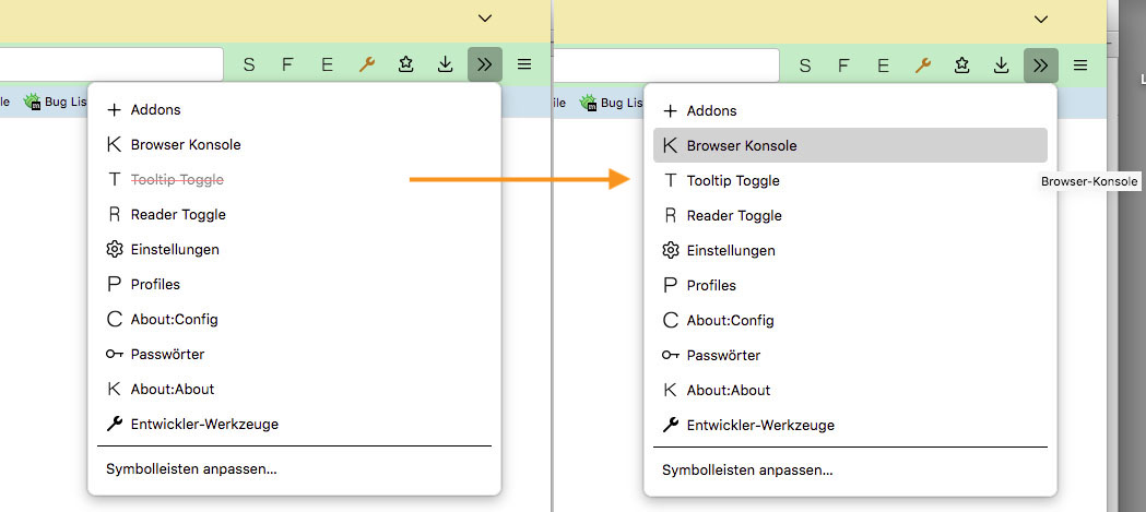

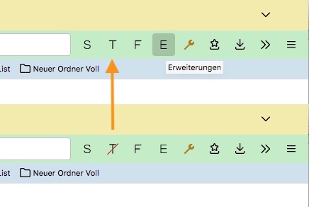

    Und hier noch eine Variante mit im Script integriertem CSS - wenn man nicht alles selber macht8o, hoffe das klappt so bei Euch.
    Das benutzt das abgewandelte Script von 2002Andreas , die CSS Formel von Mitleser weiter oben, und von Mira_Belle die Lösung für 2 separate Icons, aus einem früheren Projekt.
    Vielen Dank für die Hilfe!:):thumbup:
    Icons hängen unten an, wieder brav in chrome/icons packen, und einige CSS Einträge zum Spielen, grossteils auskommentiert, aber da zur Veranschaulichung.
    WIe's dann aussieht - hoffentlich - in Toolbar bzw. Overflowmenü, s. Screenshots (nicht über die Farben etc. wundern, das ist nur mein Testprofil).
    // https://www.camp-firefox.de/forum/thema/136599-tooltips-nur-f%C3%BCr-die-bedienoberfl%C3%A4che-ausschalten/?postID=1249369#post1249369
    // tooltip-toggle.uc.js
    // Toggle tooltips, CSS, Icons, raus #6b
        if (location.href !== 'chrome://browser/content/browser.xhtml')
           return;
        try {
            CustomizableUI.createWidget({
                type: 'custom',
                    var toolbaritem = aDocument.createXULElement('toolbarbutton');
                    var props = {
                        removable: true,
                        label: 'Tooltip Toggle',
                        tooltiptext: "toggle tooltips",
                        background: Services.prefs.getBoolPref('browser.chrome.toolbar_tips') ? 'red' : 'cyan',
                        oncommand: '(' + onCommand.toString() + ')()'
                    for (var p in props)
                    return toolbaritem;
           } catch(e) { }
        function onCommand() {
                   var prefs = Components.classes["@mozilla.org/preferences-service;1"].getService(Components.interfaces.nsIPrefBranch);
                   var isEnabled = !prefs.getBoolPref('browser.chrome.toolbar_tips');
                   prefs.setBoolPref('browser.chrome.toolbar_tips', isEnabled);
                   if (isEnabled) {
                         tooltip_button.setAttribute('background', 'red');
                   else {
                         tooltip_button.setAttribute('background', 'cyan');
       (function () {
            let ProfilePath = PathUtils.toFileURI(PathUtils.join(PathUtils.profileDir, 'chrome', 'icons'));
            let iconOff = "LettersToff-2.png";           // OFF icon
            let iconOn = "LettersT-2.png";              // ON icon
            let css = `
                /***  icons  ON/OFF  ***/
                toolbar:not([customizing]) #tooltip_button[background ="cyan"] {
                    list-style-image: url("${ProfilePath}/${iconOff}") !important;
                #tooltip_button {
                    list-style-image: url("${ProfilePath}/${iconOn}") !important;
                /*** tooltips OFF adjustments ***/
                /* button in toolbar */
                toolbar:not([customizing]) #tooltip_button[background ="cyan"]:not(:hover, :active) .toolbarbutton-icon {
                    /*opacity: 0.5 !important;
                    background: pink !important;*/
                /* button in overflow menu */
                :root:not([customizing]) #tooltip_button[background ="cyan"]:not(:hover, :active) label {
                    text-decoration: line-through red;
                /*** tooltips ON adjustments ***/
                toolbar:not([customizing]) #tooltip_button[background ="red"]:not(:hover, :active) .toolbarbutton-icon {
                    background: lightblue !important;
            let sss = Cc['@mozilla.org/content/style-sheet-service;1'].getService(Ci.nsIStyleSheetService);
            let uri = makeURI('data:text/css;charset=UTF=8,' + encodeURIComponent(css));

  • Tooltips nur für die Bedienoberfläche ausschalten?
    • Horstmann
    • 12. Mai 2024 um 19:21
    // tooltip-toggle_5.uc.js raus#1
           return;
        try {
                type: 'custom',
                    var currentProfileDirectory = Services.dirsvc.get("ProfD", Ci.nsIFile).path.replace(/\\/g, "/");
                    var buttonicon = "LettersT-2.png"
                        var props = {
                            removable: true,
                            style: 'list-style-image: url("' + ("file:" + currentProfileDirectory + "/chrome/icons/" + buttonicon) + '");',
                      'red' : 'cyan',
                    return toolbaritem;
           } catch(e) { };
                   if (isEnabled)
                   else
        (function () {
            let sss = Components.classes["@mozilla.org/content/style-sheet-service;1"].getService(Components.interfaces.nsIStyleSheetService);
            let uri = Services.io.newURI("data:text/css;charset=utf-8," + encodeURIComponent(`
            /* tooltips OFF adjustments */
            :root:not([customizing]) #tooltip_button[background ="cyan"] label {
            `), null, null);
    Oups, funktioniert nur leider nicht, jedenfalls der CSS Teil. ;)
    • Horstmann
    • 12. Mai 2024 um 15:31
    Dankeschön! :):thumbup:
    Zitat von Mitleser
    Oder so mit 2 Icons:
    2
    :):thumbup:
