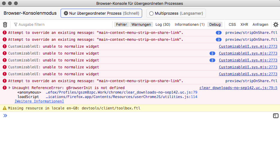

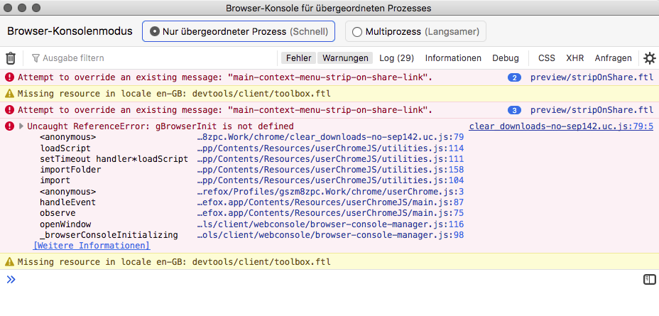

  • Freiwillige gesucht für Tests an einem JavaScript
    • Horstmann
    • 15. August 2023 um 18:22
    Zitat von Mira_Belle
    Horstmann
    Bitte mache Du doch noch einmal den Elchtest! :D
    Das Ding mit Fenster schliesen und so.
    Elchtest ausgeführt, Fx115esr auf Mac - Resultat wie zu erwarten! ;)
    #1 und #2 funktionieren hier nur im ersten geöffneten Fenster ohne Elch, #1a und #2a funktionieren auch im Elchtest.
    (So geht der Elchtest, beschrieben hier und hier).
    Keine Konsolenerrors für des Script an sich, nur der CustomizableUI: unable to normalize widget error in allen Varianten, wobei eben #1a/2a trotzdem immer funktionieren.
    Auch ein Konsolenerror zu deinem Icon: Unerwarteter Wert matrix(Infinity NaN NaN Infinity 0 0) beim Parsen des Attributs transform. default-browser-red.svg, aber das Icon ist immer sichtbar.

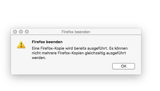

  • Button um weiteres Profil zu öffnen
    • Horstmann
    • 12. August 2023 um 11:09
    UND, dieser "kleine Bug", den Horstmann beschrieben hatte, tritt also auch unter Windows auf.
    Ist jetzt nicht so tragisch, finde ich, denn gedacht war das ja nur, um in einem Testprofil Änderungen auszutesten,
    und dann dieses auch wieder zu schließen.
    ABER, Menschen sind halt auch im Verhalten so ganz anders, und jeder macht, was er will. :D
    Deshalb habe ich den Code von Horstmann übernommen.
    IdR habe ich auch nur Tabs im Spiel in einem Fenster, und der Button ist auch hier nur für ein bestimmtes Testprofil.
    Ausserdem schliesse ich unbenutzte Programme normalerweise.
    Aber wegen dem beschriebenen Macverhalten kommt es immer mal wieder vor, dass ich das Fenster vom Startprofil schliesse, einfach damit es aus dem Weg ist (gerade auch wenn ich an einem Testprofil rumbastle), während aber das Startprofil/Startinstanz fensterlos im Hintergrund weiterläuft.
    Auf dem Mac ist das ein nicht ungewöhnliches Prozedere, deshalb kam das Problem bei mir recht regelmässig vor.
    Hat ewig gedauert das zu kapieren, bis ich mich an den anderen Beitrag erinnert habe, wo es ein verwandtes Problem gab... :|

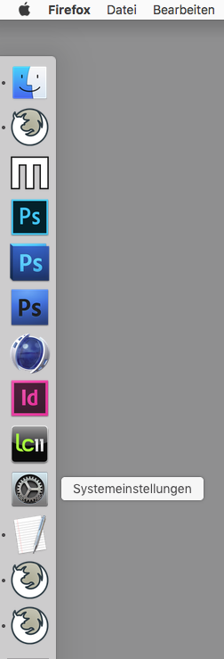

    • Horstmann
    • 12. August 2023 um 08:15
    Soweit ich das jetzt in meinen kurzen Tests festgestellt habe, scheint es zu funktionieren.
    Wenn das auch von anderen bestätigt wird, werde ich Horstmann im Skript "verewigen"!
    Und bitte auch darum, das Skript dann auch so zu verwenden, inkl. Quellenangabe.
    Funktioniert hier auf dem Mac, Danke! :) :thumbup:
    Ich glaube dass ich einen Mac habe macht das kleine Problem für mich auch offensichtlicher.
    Ist es in Windows nicht so, dass durch das Schliessen aller Programm/Instanzfenster dieses Programm/die Instanz beendet wird?
    Auf meinem Mac ist das bei den meisten Programmen nicht der Fall, die müssen aktiv beendet werden auch wenn keine Fenster vorhanden sind.
    Wenn ich also mit Firefox Instanz A das Profil bzw Instanz B öffne, kann ich das/alle Fenster in Instanz A schliessen, die Instanz A läuft aber weiter im Hintergund, das Icon von Instanz A bleibt auch aktiv im Dock (Win Taskleiste?).
    Bei 3 offenen Profilen/Instanzen, aber alle deren Fenster geschlossen, sieht das Dock dann so aus:
    Ich kenne Windows kaum, weiss nicht wie das dort funktioniert...
    In meinem Fall kann ich also jede Instanz mit Anklicken direkt aufrufen, und es öffnet sich ein Fenster - was aber eben nicht das selbe Fenster ist, das beim ersten Start der jeweiligen Instanz geöffnet wurde --> Button hatte nicht mehr funktioniert.

    Script Button funktioniert nicht mehr in Fenster B oder anderen Fenstern, sobald Fenster A geschlossen wurde.
    Solange das erste beim Programmstart geöffnete Browserfenster offen ist, funktioniert das Script, auch in danach geöffneten zusätzlichen Fenstern, aber nur dann.
    Würde mich interessieren, ob jemand anders das auch beobachten kann.
    Was mich vage an das hier erinnert hat, und an die Lösung die mal wieder BrokenHeart geliefert hatte. :)
    Das Problem könnte diese Zeile im Script sein: toolbaritem.onclick = event => onClick(event); . :/
    Was nach ersten Tests hier zu klappen scheint ist sowas, Icon Name und Profilname etc. anzupassen, wesentliche Änderungen in Zeilen 14 und 31 (- 36):
    Nur Test, offizielle Versionen von Mira !

    Kam denn eine der Meldungen neu dazu, als es aufhörte zu funktionieren, oder waren die Fehler alle schon vorher da? Die einzige Stelle im Code, welche unable to normalize widget loggen kann, ist nämlich die Stelle, an der createWidget() aufgerufen wird. Und das sollte ja nur ein einziges Mal pro Script sein. Insofern würde es mich wundern, wenn das direkt mit deinem Problem zusammenhängt.
    Der letzte Fehler ist aber wieder der aus dem anderen Script. Bekommst du den gleichen Fehler denn auch vom anderen Script, während das dieses Script hier noch funktioniert?
    Soweit ich es beobachten kann - wie gesagt kann ich das Problem leider nicht willentlich verursachen - taucht der Error unable to normalize widget nur mit diesem Script auf.
    Die anderen Fehlermeldungen/Warnungen sind immer in der Konsole.
    Und das gerade gesehen.

    Gibt es denn Fehler in der Konsole, wenn es nicht mehr klappt?
    Jetzt hat das Script endlich aufgehört zu funktionieren ;) ; hier der Error in der Konsole:
    CustomizableUI: unable to normalize widget hatte ich schon vorher mal in der Konsole gesehen, war mir aber nicht sicher ob es mit dem Script zusammenhängt.
    Wie (nachträglich) erwähnt, der Button ist bei mir im Überhangmenü; andere Scripts die ebenfalls dort sind haben das Problem nicht.
    Nach wie vor kann ich aber das Problem nicht reproduzieren oder provozieren, es scheint zufällig aufzutauchen.

    Der gezeigte Fehler erscheint erst, wenn es nicht mehr geht? Der Fehler kommt aus einem anderen Script. Da ich keine Scripts nutze, weiß ich nicht, ob sich Fehler in einem Script auch auf andere auswirken. Tritt das Problem auch ohne dieses Script auf?
    Das ist tatsächlich ein anderesScript das hier immer einen Error erzeugt, aber funktioniert.
    Ob das einen Einfluss hat kann ich momentan nicht sagen, muss ich mal testen - nur weigert sich jetzt gerade das Profilbuttonscript aufzuhören zu funktionieren... ;)
