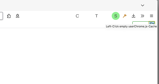

    Zitat von lenny2
    Ich benutze die Sсript about:about, about:addons, about:config, aber mir fehlen die Kenntnisse, um CSS für Textbuttons wie in Beitrag #26 #31 zu erstellen. Bitte helfen Sie mit jeder Schaltfläche und ich werde es von dort herausfinden.
    Mit CSS kannst du auch einen Textbutton erstellen, zB so:
    #aboutabout-ToolBarButton > image {
    #aboutabout-ToolBarButton > label {
        display: flex !important;
        background-color: lightgreen !important;
        color: red !important;
        outline: 1px solid red !important;
        outline-offset: -1px !important;
    #aboutabout-ToolBarButton:hover > label {
        background-color: green !important;
        color: cyan !important;
        outline: 1px solid purple !important;
    Im Script wäre dabei die ID aboutabout-ToolBarButton, der Text ist was im Script bei label eingetragen ist.
    Farben, Outlines, Texteinstellungen etc. kannst du dann ganz normal mit CSS anpassen, oder einfach weglassen; im Prinzip brauchst du nur das, um das Icon mit Text zu ersetzen:

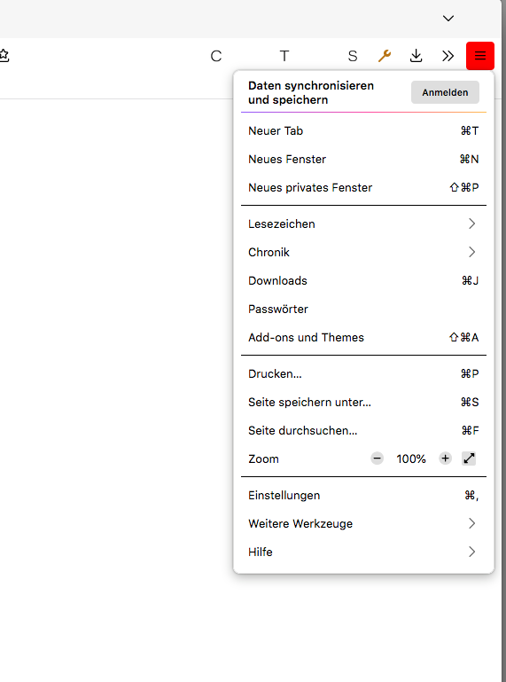

    Zitat von Nikolaus2001at
    Zitat von Horstmann
    Dazu noch evtl. die Farbe bei geöffneten Menüs.
    Wie kann ich das einstellen?
    Das ist oben in meinem Code schon dabei; --toolbarbutton-hover-background ist für die Buttons bei Hover (Drüberfahren), --toolbarbutton-active-background ist für die Buttons wenn sie ein offenes Aufklappmenü haben, oder sonst aktiviert sind.
    Einfach mal mit dem Code ein Aufklappmenü öffnen, dann siehst du es.
  • Diverse Buttons beim drüberfahren mit der Maus einfärben
    • Horstmann
    • 22. August 2023 um 16:55
    Beim Home Button, bei vor und zurück und beim reload Button habe ich das mittels folgendem Code in der userChrome.css geschafft.
    Wie kriege ich auch die anderen dazu Farbe zu bekennen?
    Vielleicht einfach generell die Hover-Farbe für die Navbar Buttons festlegen, statt für einzelne Buttons?
    #nav-bar {
        --toolbarbutton-hover-background: green !important;
        --toolbarbutton-active-background: red !important;
