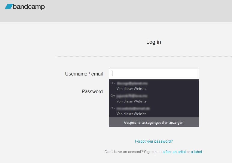

    Danach bitte mal diesen Code in der userChrome.css testen:
    Das werde ich jetzt mal ausprobieren und dann gleich Rückmeldung geben. Auch danke für den erneuten Versuch. Vielleicht klappt es ja.
    Achso, was mir auch noch aufgefallen ist. Das Problem mit der schwarzen Schrift auf dunkelgrauem Hintergrund betrifft nicht direkt Websites, sonder nur da wo ich mich irgendwo eingeloggt habe und dann ein Auswahl-Drop-Down habe. Bspw. in meinem Email Account wenn ich im Dropdown meine Absenderadresse auswählen möchte. Oder auf Discogs, wenn ich dort in - egal welchem - dropdown was auswählen möchte. Auch komisch, oder?
    DAS HAT FUNKTIONIERT!!!!
    1000 DANK!!!!
    Schrift is jetzt in allen Dropdown's weiß. Genial!
    Vielen vielen Dank, dass Du nicht locker gelassen und weiter nach Lösungen gesucht hast. Du hast mir sehr geholfen. Ich kann Dir gar nicht genug danken :) Das erklärt jetzt noch nicht, warum die Schrift schwarz war, aber nun bin ich wieder zufrieden. Hätte fast glücklich geschrieben, aber ein wenig glücklich bin ich auch.
    TOP! 5 Sterne von mir! ⭐⭐⭐⭐⭐

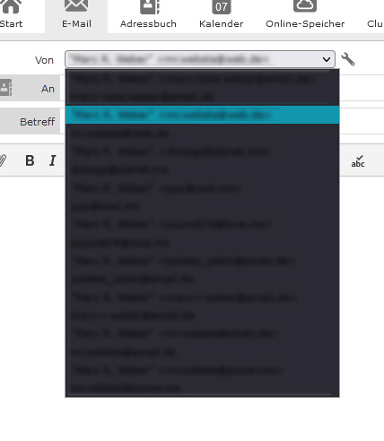

    Hey, danke für den erneuten Versuch. Habe alles gemacht wie oben beschrieben:
    - config auf 2
    - dunkles theme aktiviert
    - userContent.css erstellt mit bereitgestelltem Code
    Leider keine veränderung:
    Hmm... Nur eine Idee:

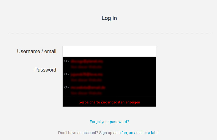

    Ich hatte doch einen CSS Code gefunden, der mir die Schrift wieder weiß gemacht hatte. Allerdings auch in meinen Lesezeichen und im Kontextmenü. Dazu hattest Du mir folgenden Code empfohlen:
    #PopupAutoComplete > richlistbox > richlistitem {
      color: red !important;
      background: white !important;
    Das hatte aber leider "nur" den Effekt, dass in dem Dropdownmenü zur Passworteingabe und die Autocomplete Auswahlboxen die Farbe geändert wurde, leider nicht in meinem Email Account und auch nicht im Kontextmenü.
    Gibt es einen CSS Code mit dem man die Lesezeichen-Schriftfarbe ändern kann?
    Denn... Dann könnte ich doch den von mir gefundenen CSS Code nutzen um die Schrift GRAU zu machen. Dabei wurde ja fast alle Schrift grau: Kontextmenü Schrift grau auf weiß kann ich noch lesen und grau auf dunkelgrau im dorpdownmenü kann ich auch noch lesen, graue Schrift in den Lesezeichen ist - pardon - hässlich. Dann bei den Lesezeichen mit einem anderen CSS wieder die Schrift auf weiß machen. Das würde mir schon reichen.
    Vielen Dank im Voraus.

    Ich hab alles was ich Testweise als CSS eingefügt habe wieder rückgängig gemacht und hiermit die Schriftfarbe auf grau gesetzt und bei dem Hovereffekt auf weiß:
    .popup-internal-box,
    menupopup,
    popup {
        border: none !important;
    menupopup > menu ,
    menupopup > menuitem,
    popup > menu ,
    popup > menuitem  {
       color: grey !important;
    menupopup > menu:hover ,
    menupopup > menuitem:hover ,
    popup > menuitem:hover {
       color: white !important;
    So kann ich sowohl im Kontextmenü, als auch in dem Dropdownmenü die Schrift erkennen. Das ist nicht das was ich wollte und es sieht auch nicht besonders schön aus, aber so komme ich wenigstens halbwegs damit klar. Wenn Du noch andere Vorschläge hast, probiere ich das gerne aus. Vielen Dank auf jeden Fall für die tolle Hilfe bisher.

    Das PopupAutoComplete habe ich nochmal getestet, nachdem ich in den FF Einstellungen > Allgeimein > Farbe die Systemfarben deaktiviert habe. Danach war das Dropdownmenü so wie ich es eingestellt habe: schwarzer Hintergrund und rote Schrift:
    Das hat jedoch keinen Effekt gehabt auf das Dropdownmenü in meinem Email Account. Nun könnte die Vermutuung nahe liegen, dass es etwas mit meinem Email Account zu tun hat. ABER in meinem Account kann man keine Farben etc. einstellen und VOR dem FF Update bestand das Problem ja nicht. Hinzukommt, dass ich es ja geschaft habe, mit CSS da die Schrift auf weiß zu ändern... Hmmm... bin da voll ratlos.

    Lieben Dank. Leider hat das keinerlei Veränderung gezeigt. Ich habe in meiner CSS alle Veränderungen rückgängig gemacht und Deinen Code eingefügt = keine Veränderung. Kontextmenü ist nun wieder normal. Aber durch das Rückgängigmachen der Schriftfarbenveränderung (white) ist in meinem Email Account nun das Dropdown Menü wie direkt nach dem FF Update: dunkelgrauer Hintergrund und schwarze Schrift.
    Bezieht sich das hier:
    #PopupAutoComplete
    wirklich auf das Dropdown Menü auf websites? In Deinem Screenshot sieht das so aus, aber "AutoComplete" suggeriert mir eher, das es die Autoausfüll-Funktion bei Passwörtern etc. ist.

    layout.css.prefers-color-scheme.content-override in about:config auf 2
    Das hat mir sehr gut geholfen bzgl. des Hintergrundes bspw. bei Google. Vielen Dank :)
    Der Code aus dem Beitrag gehört in die userContent.css Datei.
    Vielen Dank für die tolle Hilfe. Ich habe bei mir auf dem Rechner folgendes gefunden:
    C:\Users\Username\AppData\Roaming\Mozilla\Firefox\Profiles\zjpbcd51.default\chrome\userChrome.css
    Eine userContent.css geibt es (noch) nicht. Aber ich habe etwas gefunden, was ich in die userChrome.css eiingetragen habe und mir schonmal weitergeholfen hat:

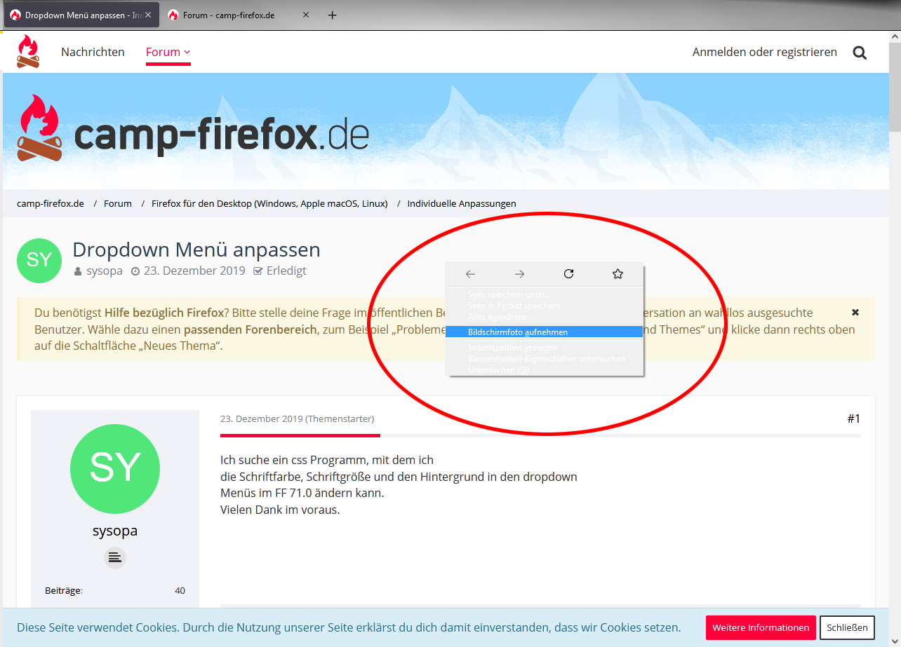

    Gefunden habe ich das hier:
    Thema
    Dropdown Menü anpassen
    Ich suche ein css Programm, mit dem ich
    die Schriftfarbe, Schriftgröße und den Hintergrund in den dropdown
    Menüs im FF 71.0 ändern kann.
    Vielen Dank im voraus.
    sysopa
    23. Dezember 2019 um 22:05
    Die Schriftfarbe habe ich auf "white" gesetzt und das mit dem Hintergrund weggelassen. Das hat mir super bei meinem Email Account geholfen. Dort ist die Schrift im Dropdown Menü nun weiß auf dunkelgrauem Hintergrund (siehe Screenshot).

    Hallo Zusammen,
    da ich seit dem neusten Update auf 95.0.2 Probleme mit der Darstellung von Websites habe, habe ich mich hier angemeldet um meinen ersten Betrag zu schreiben und hoffe ich mache alles richtig und dass mir jemand helfen kann.
    Seit dem ich FF auf o.g. Version aktualisiert habe, werden mir Drop-Down Menüs mit schwarzem bzw. sehr dunklem grauen Hintergrund angezeigt. Bspw. bei der Anmeldemaske auf Bandcamp (siehe angehängten Screenshot). Dort ist die Schriftfarbe weiß, da lässt sich das noch händeln. Aber bei meinem Email Account bspw. ist auch die Schrift schwarz! Da kann man fast gar nichts mehr lesen.
    Was auch neu ist, seit dem Update, dass mir die Google Seite schwarz angezeigt wird...
    Zur Info, ich habe in Windows und im FF ein dark theme instaliert. Aber die oben beschriebenen Darstellungsprobleme hatte ich vor dem Update nicht. Drop down waren immer weiß, egal welche Seite. Auch Google war immer weiß. Das kann ich zwar auf der Google website ändern, aber bei jedem Cache leeren und Cookies Löschen ist Google wieder schwarz.
    Wie kann ich das ändern, bzw. was muss ich machen, damit das wieder so ist wie vorher?
    Vielen Dank im Voraus für Hilfe.
