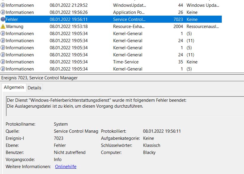

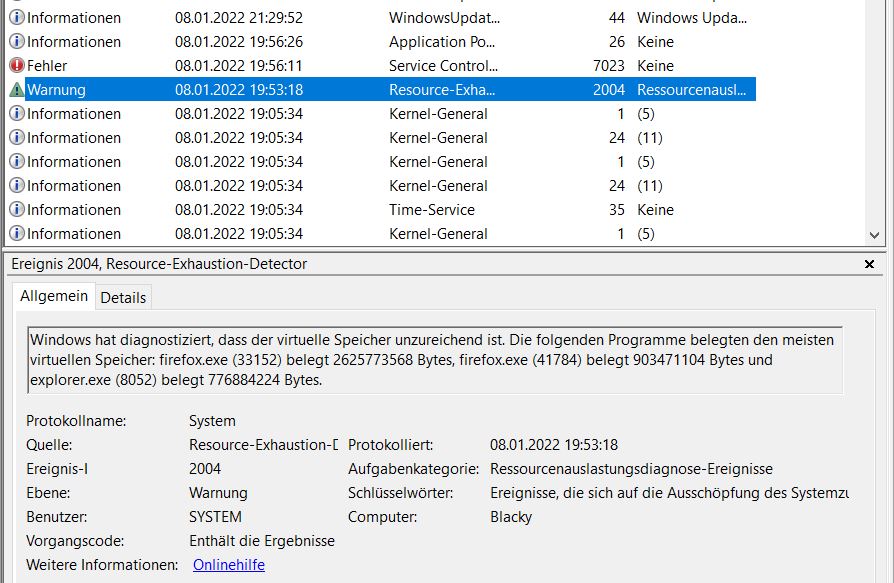

    • 9. Januar 2022 um 22:18
    Ich hatte gelesen, dass ich bei 16 GB RAM das Auslagern einschränken sollte. Schon sehr lange her. Seitdem habe ich nichts verändert. Ich habe die Einstellungen jetzt angepasst. Komisch ist, dass keine Meldung kommt oder der restliche freie Speicher genutzt wird. Woher kam denn der Fehler mit dem Crashreport?

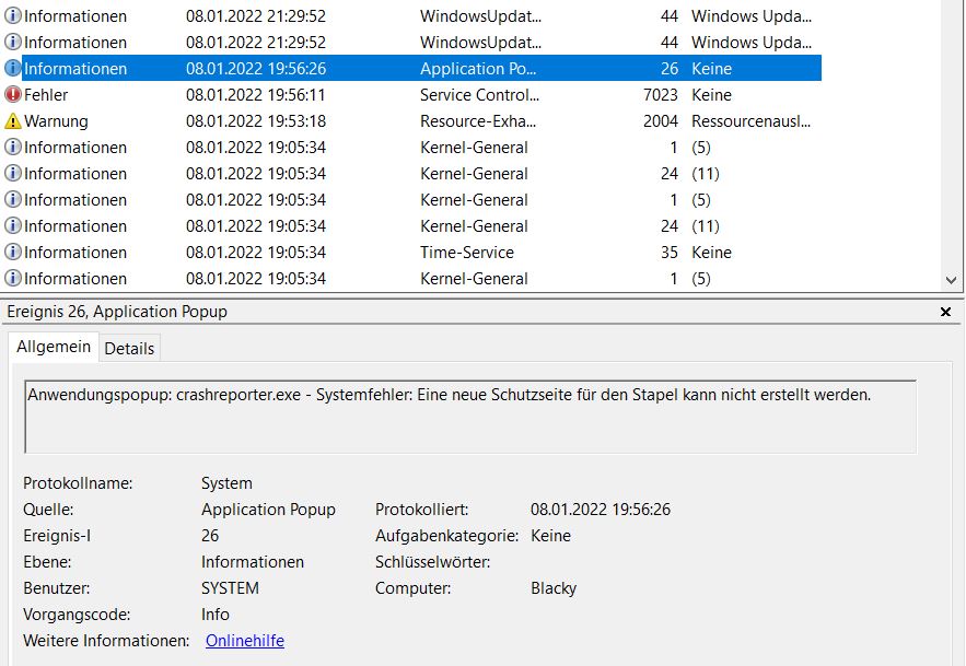

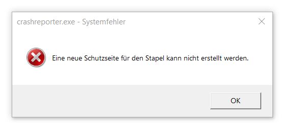

    • 9. Januar 2022 um 14:19
    hier einige Meldungen, welche ich für Sinnvoll hielt. Diese sind kurz vor dem letzten Absturz erstellt. Ich habe die Auslagerungsdatei von 1-2 GB auf 2-20 GB erhöht.

  • Abstürze von FF
    • Duckdon
    • 8. Januar 2022 um 20:06
    Ok, gerade beim Scollen wieder passiert.
    558675ef-e292-4547-9876-157140220108 [@OOM | small]
    In Firefox 95.0.2 (release) 20211218203254
    crash-stats.mozilla.org
    Die Meldung kam dazu.

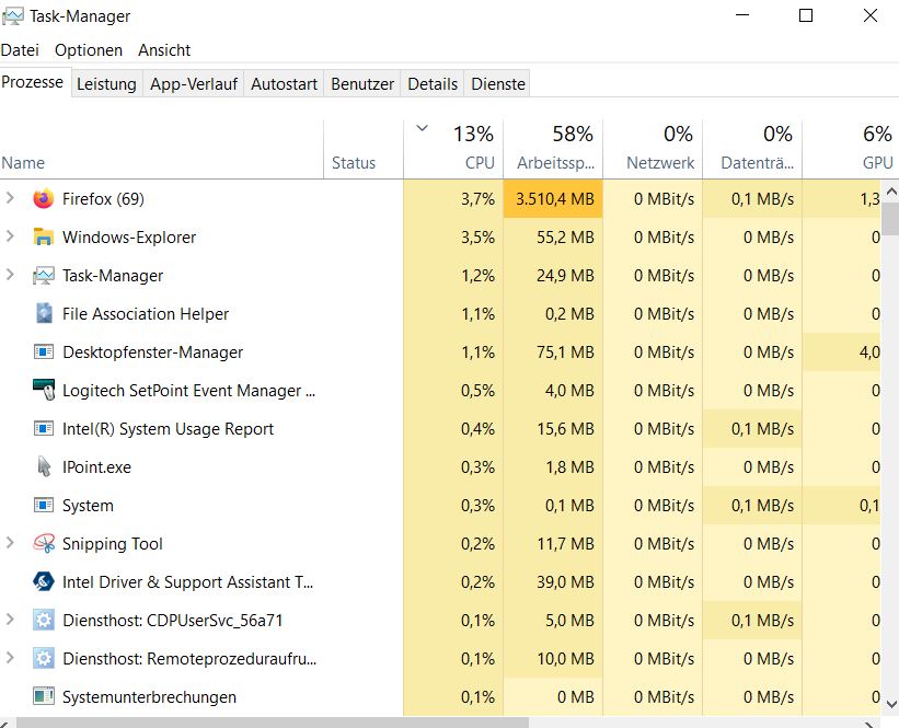

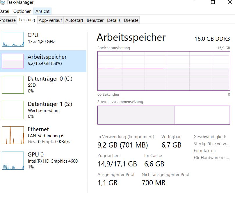

    • 29. Dezember 2021 um 09:37
    Danke für eure Antworten. Ich beobachte sehr oft den Speicher und die CPU Auslastung im Taskmanager. Wie im Anhang zu sehen ist der Speicherbedarf aber sehr konstant.
    Ich melde mich wieder wenn ich weitere Abstürze habe.
