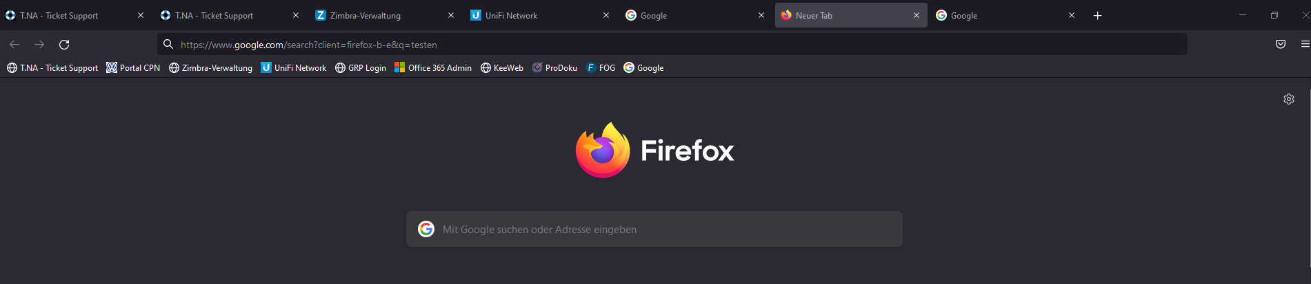

    in deinem Screenshot sieht man, dass die Tabs noch laden. Was passiert denn, wenn der Ladevorgang abgeschlossen ist? Irgendwann, auch wenn es dauern kann, bricht Firefox natürlich ab. Hast du dann immer noch eine komplett leere Seite oder erscheint eine Fehlerseite?
    Die Standard Fehlerseite "die Seite konnte nicht geöffnet werden" im letzten Tab habe ich in der Adressleiste gesucht (in google), wenn man das tut, passiert einfach gar nichts ( die neue Tab Titelseite bleibt)
    Oft geht auch nur die Suche im neuen Tab nicht von der Adressleiste. Fall jetzt gerade bei mir.
      • 44,64 kB
      • 1.901 × 413

    • 14. Dezember 2021 um 10:04
    Guten Morgen Zusammen,
    seit einigen Monaten haben wir in unserem Unternehmen Probleme mit dem Firefox.
    Diese Probleme, so vermute ich, kamen mit einem Update und beziehen sich auf Windows 10. (auch in Version 80.x)
    Wir setzen die ESR Version ein mit einigen Einstellungen die wir vorgeben. (mozilla.cfg)
    Diese habe ich komplett auskommentiert um auszuschließen, dass es daran liegt.
    Beim Starten von Firefox funktioniert zunächst alles, nach einigen Minuten - Stunden (passiert immer wieder im laufe des Tages), lassen sich auf einmal keine Seiten öffnen oder im neuen Tab kann man nichts suchen / Seiten öffnen. (siehe Anhang)
    In jedem anderen Browser funktioniert alles. (getestet in Chrome und Edge)
    Wenn man lange genug wartet oder den Firefox neu startet, funktioniert auch alles.

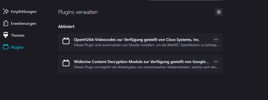

    Ansonsten nutze ich das Dunkle Theme und die Plugins im Anhang, wobei das auch schon alles ausgeschlossen wurden.
      • 34,71 kB
      • 1.080 × 403
