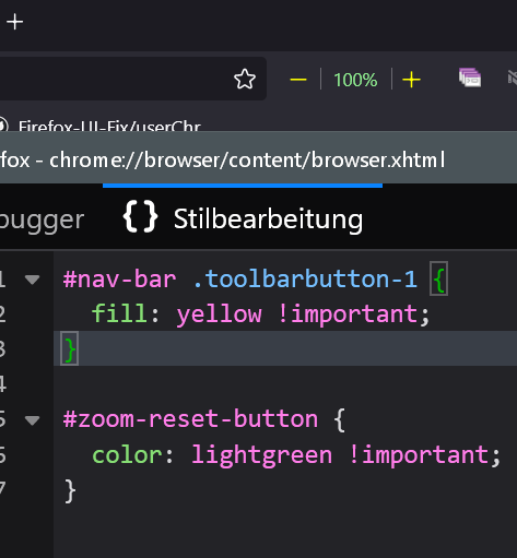

  • Farbe der Symbole in Navigationsleiste ändern
    • Firefox_94.0.1
    • 17. November 2021 um 12:25
    Zitat von Firefox_94.0.1
    bei der Anzeige zur Vergrößerung
    #nav-bar .toolbarbutton-1 {
      fill: yellow !important;
    #zoom-reset-button {
      color: lightgreen !important;
    • Firefox_94.0.1
    • 16. November 2021 um 20:34
    der Code funktioniert bei mir, jedoch nicht bei der Anzeige zur Vergrößerung. Die Zahl zwischen dem - und dem + ist noch schwarz:
    Lässt sich das noch ändern, oder geht das nicht?

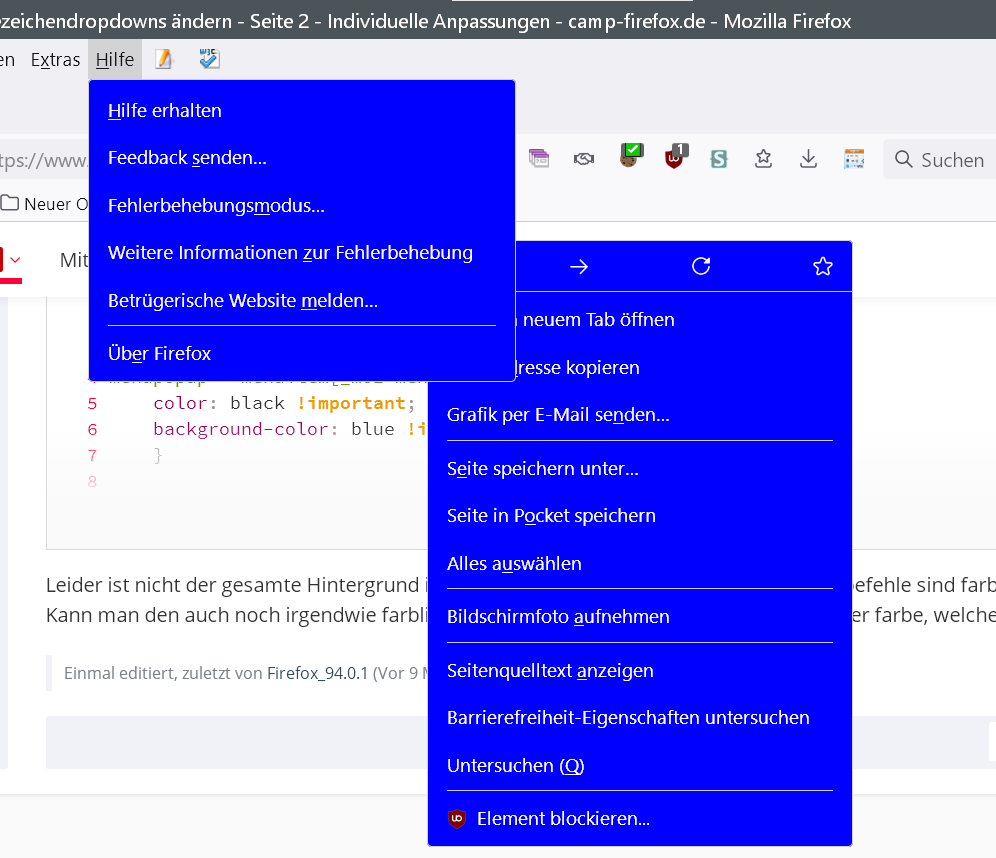

  • Ordner-Farbe und Hintergrundfarbe des Lesezeichendropdowns ändern
    • Firefox_94.0.1
    • 16. November 2021 um 17:22
    Muss der code für die ShadowCSS noch irgendwie angepasst werden?
    Teste bitte
    menupopup::part(arrowscrollbox) {
      background-color: blue !important;
    #PlacesToolbar menupopup[placespopup="true"]::part(arrowscrollbox) {
    menupopup :is(menuitem,menu) {
      color: white !important;
    menupopup :is(menu,menuitem):hover {
      background-color:  red !important;
    Danke für den Code. Nun funktioniert alles so weit wie ich es aktuell brauche.
    • Firefox_94.0.1
    • 16. November 2021 um 17:10
    dann teste ich das mal aus.
    Oder versuch es mal so in der userChrome.css
     menupopup {
        --menuitem-hover-background-color: blue !important;
        --panel-color: white !important;
        --menu-color: white !important;
        --menu-disabled-color: lightgrey !important;
        --panel-background: #000080 !important;
        --panel-border-color: #000080 !important;
    Der code verändert "nur" die Farbe des rechtsklick-popups. Die Menü's bleiben grau.
    Ich habe das ganze jetzt mal per Anleitung eingerichtet, aber der code funktioniert genau so wenig wie zuvor.
    • Firefox_94.0.1
    • 16. November 2021 um 16:35
    Zitat von Schandi
    Hallo, ich grabe mal das alte Thema aus.
    Gibts für Firefox 94 andere Einstellungen?
    Meine Trennlinien haben nur noch teilweise die im css eingestellte Farbe. Andere werden gar nicht mehr angezeigt, sind aber vorhanden.
    Auch die Farbe des Lesezeichendropdowns kann ich mit den alten Einstellungen nicht mehr ändern.
    Könnte mir bitte jemand helfen, damit ich die Trennlinienfarbe und die Hintergrundfarbe wieder einstellen könnte?
    Ich schließe mich der Frage einfach mal an.
    Mein Code lautet aktuell:
    menupopup > menu,
    menupopup > menuitem,
    menupopup > menu[_moz-menuactive="true"],
    menupopup > menuitem[_moz-menuactive="true"] {
        color: black !important;
    menupopup > menu:hover,
    menupopup > menuitem:hover,
    Leider ist nicht der gesamte Hintergrund in der Farbe, sondern nur die einzelnen Menübefehle sind farbig unterlegt. Der Rest ist normal grau. Kann man den auch noch irgendwie farblich anpassen? Der zweite code steuert die hover farbe, welche aber funktioniert...
