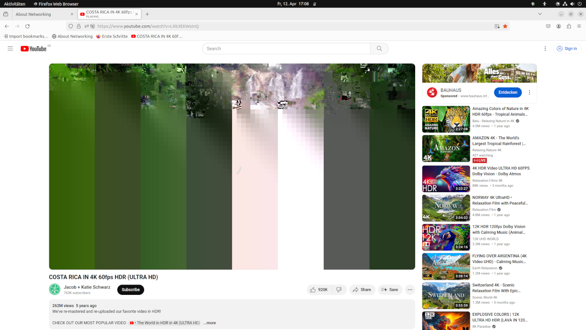

    Nur zur Information. Mein Problem hatte sich mit dem Update auf Firefox 127.0.2 erledigt.
    Es war der Fehler:
    Fixed an issue where YouTube playback may experience stalling under certain conditions (bug 1900191, bug 1878510).
    Quelle: mozilla.org - 127.0.2 releasenotes

  • Hat jemand eine Idee? Probleme (Pixelfehler und einfrieren) von Youtube Videos nur VP9

    Ja, das umgeht das Problem, "Statistik für Interessierte" zeigt dann AVC als Codec an.
    Danke, dass sind schon mal brauchbare Informationen. Kernel usw. sind es nicht, weil es bei dem Video auch auf einem anderen PC auftritt. Es tritt auch mit Windows 11 auf, somit sollte es eher kein Problem mit dem Kernel sein, denke ich. Alles etwas komisch.
    Habt ihr Secure Boot aktiviert? Oder vielleicht doch eher ein Problem mit dem Provider?

    Ja, das wurde schon ausprobiert. Anderer Grafiktreiber, geht nur der im Linux Kernel enthaltene und den ich in Windows 11 von Intel installiert habe. Es ist eine integrierte GPU, mehr habe ich nicht.

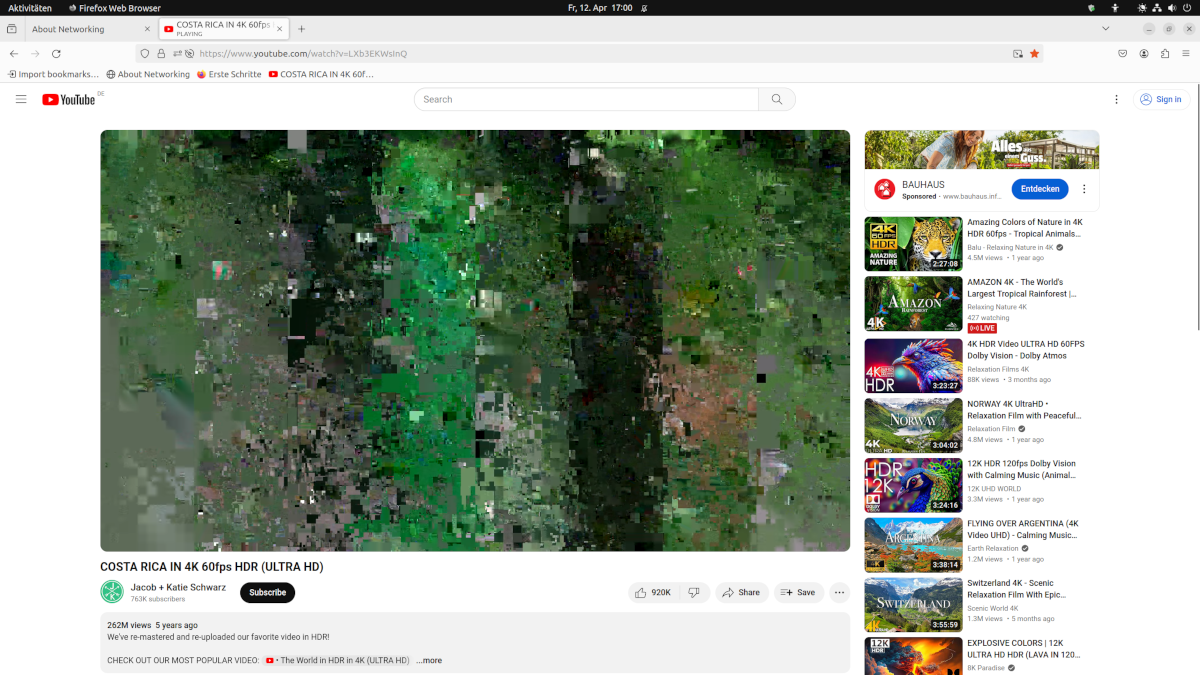

    Ich habe seit einiger Zeit Probleme mit Youtube Videos, wenn ich webm deaktiviere und statt VP9, AV1 verwende treten diese Problem nicht auf.
    Es zeigt sich so, dass das Video Bildfehler hat und nach einiger Zeit das Video, sowie der Play-Knopf einfriert.
    Ich verwende hauptsächlich Linux, dort tritt es mit Fedora 40, Debian Stable und Ubuntu 24.04 auf. Snap und Flatpak, sowie das Mozilla Debian Repository zeigen gleiches Verhalten.
    Zuletzt habe ich unter Windows 11 auch ein Video abgespielt und dort trat es auch auf. Weil es nun schon länger andauert, habe ich auch einen anderen PC verwendet, auch dort trat es auf. DoH habe ich auch ausprobiert, weil es ggf. irgendwas mit dem DNS sein könnte, ändert aber nichts am Verhalten.
    Ich hatte einen Bugreport aufgemacht. Irgendwie komme ich nicht weiter, es nervt mich etwas, weil das Verhalten auch in anderen Videos auftritt die VP9 abspielen. Der Chromium Browser spielt die Videos hingegen problemlos ab, keine Bildfehler, kein Einfrieren des Videos.
    Hat jemand eine Idee dazu?
