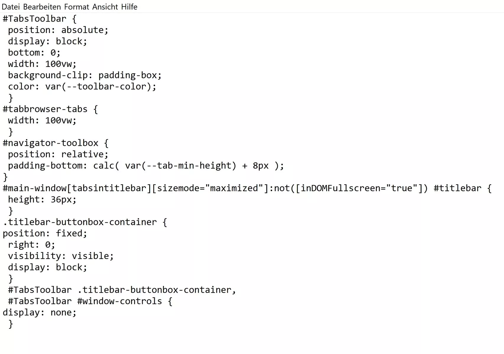

    ich glaube auch, dass es eins von diesen 2 ist.
    Redible mach mal in dem Code diese 2 Zeichen die auf dem Bild grün sind und restarte dann Firefox neu.
    Danke, habe es probiert. Hat aber leider nichts gebracht. Sah genauso aus wie vorher.

    Ich schätze bei Copy und Paste kann nicht so viel daneben gehen oder? :D

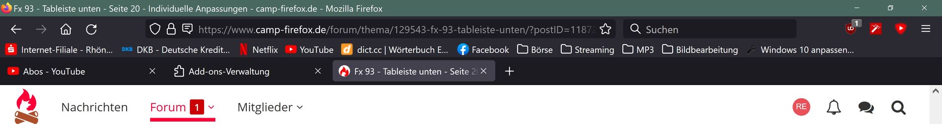

    Der Haken ist schon raus für die Menüleiste. Wenn der Haken drin ist sieht es so aus:

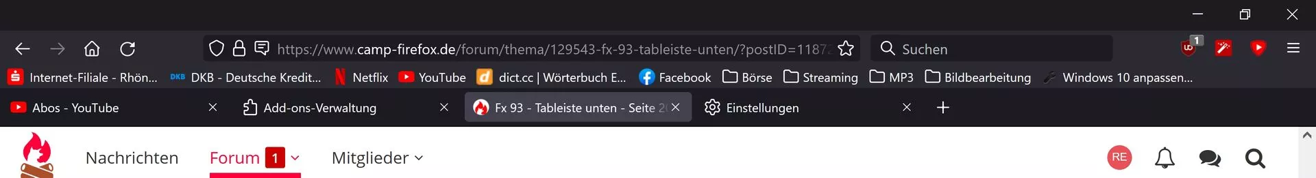

    Dann sieht es genauso aus wie auf meinem zweiten Screenshot

    Ja kann auch sein, dass das die Menübar ist. Aber bekomme ich die nicht weg? Die braucht man doch eigtl nicht. Ich hätte meinen Browser gerne etwas schlanker.

    Habe doch geschrieben, dass ich einen fetten Balken bekomme wenn ich die Titelleiste ausschalten möchte.
    Haken drin
    Haken draussen

    Hallo, ich verwende auch eure Codes. Funzt prima. Wäre noch schön zu wissen, ob man die Titelleiste ganz oben weg bekommen könnte? Wenn man in den FF_Einstellungen auf Titelleiste entfernen geht, wird die richtig dick und hässlich wenn man die Tabs unten hat.
    Im Original-Setting lässt die sich ja schön entfernen und die drei Buttons oben rechts rutschen eine Zeile tiefer. Das würde mein kleines Herz etwas aufblühen lassen ^^
