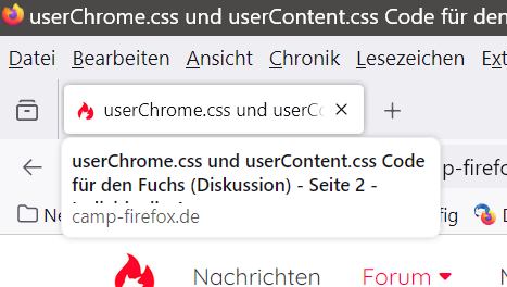

    ok danke.. ehm ich glaub ich verwechsle diesem browser.tabs.cardPreview.enabled mit dem
    toolkit.legacyUserProfileCustomizations.stylesheets
    um die Scripte und CSS benützen zu können..

    user_pref("browser.tabs.cardPreview.enabled", true);//Tabvorschau
    das hier in die user.js eintragen so wie es ist und dann bleibt das immer auf true?
    mit dem //Tabsvorschau ?

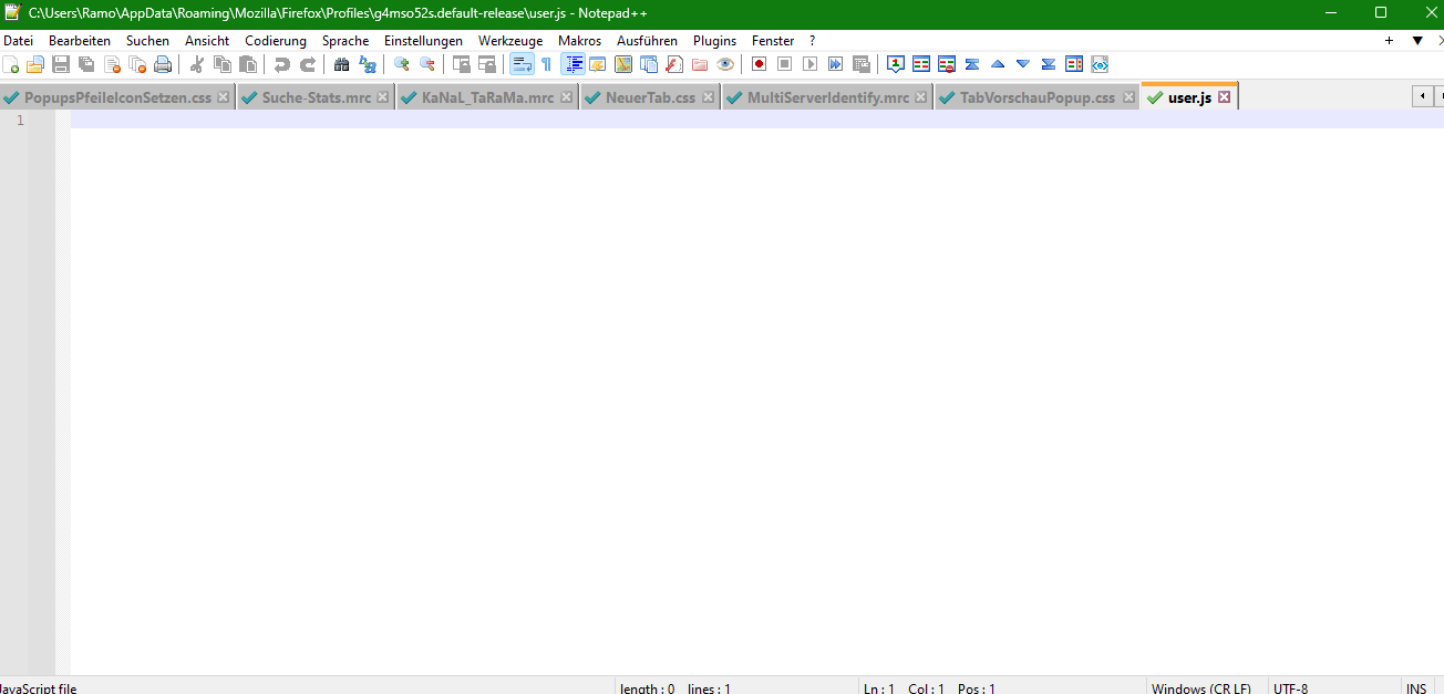

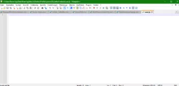

    Die ist wirklich leer..
    Zitat von omar1979
    Welche?
    true:
    false:
    Ahso.. ich dachte diese Änderung macht die Code.. :)
  • userChrome.css und userContent.css Code für den Fuchs (Diskussion)
    • omar1979
    • 27. Mai 2024 um 17:30

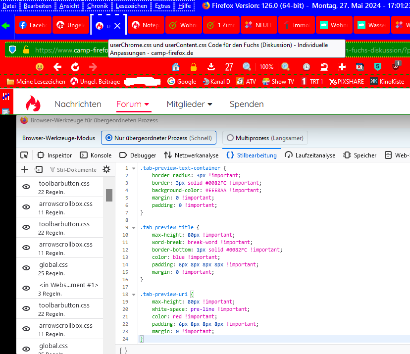

    Vergleich mal gaaanz genau unsere beiden Screenshots.
    Welche? Hab jetzt die von dir und die von mir angeschaut, aber nicht bemerkt.. entweder bin ich zu dumm oder deswegen, weil ich seit über 24 std wach bin..
    Ich habe dafür extra eine user.js Datei.
    hab auch eine, aber die ist entweder leer oder die hauptsächliche sachen sind dort drin.
    also ich hab dort nichts geändert..

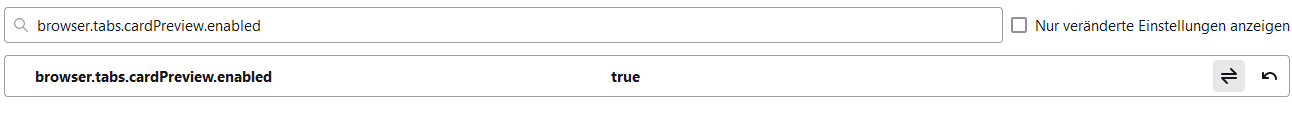

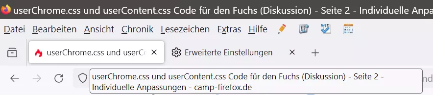

    Du musst erst in about:config den Wert browser.tabs.cardPreview.enabled auf true setzen ;)
    Was ist passiert, dass es sich automatisch auf "false" gesetzt hat?
    Danke, hab es jetzt wieder auf "true" gesetzt.

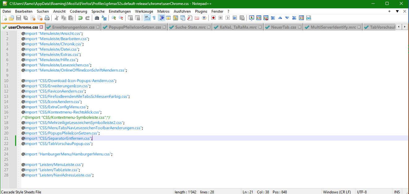

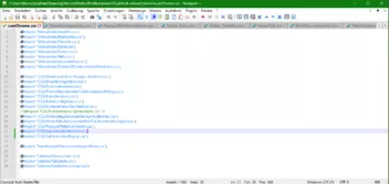

    Hier noch ein Bild von der Code als Beweis, dass da nichts geändert habe.
    und die userChrome.css
    Was ist den da falsch? :/

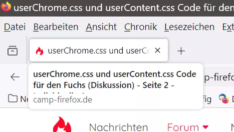

    ja komisch.. kA was ich falsch mache..
    auch im browser-werkzeuge funktioniert es nicht..

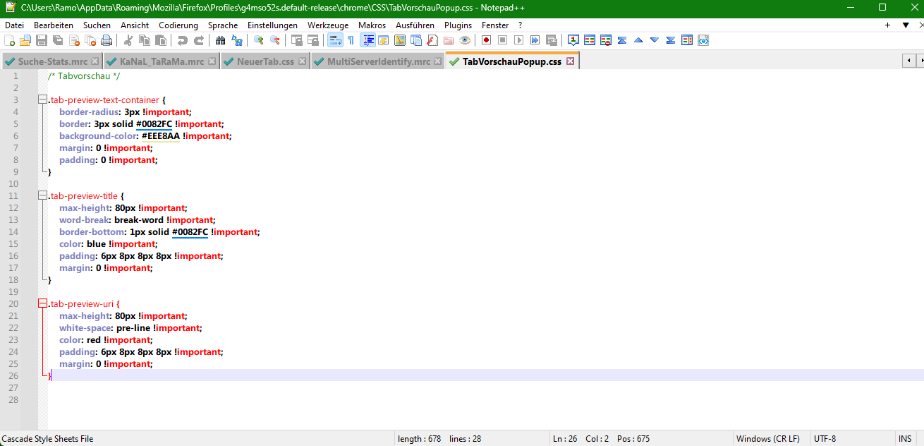

    Zitat von lenny2
    Große Bitte, dies zu beheben.
    Teste bitte mal:
    /* Tabvorschau */
    .tab-preview-text-container {
        border-radius: 3px !important;
        border: 3px solid #0082FC !important;
        background-color: #EEE8AA !important;
        margin: 0 !important;
        padding: 0 !important;
    .tab-preview-title {
        max-height: 80px !important;
        word-break: break-word !important;
        border-bottom: 1px solid #0082FC !important;
        color: blue !important;
        padding: 6px 8px 8px 8px !important;
    .tab-preview-uri {
        white-space: pre-line !important;
        color: red !important;
    hab gerade diese Code getestet, im userChrome.css @import "CSS/TabVorschauPopup.css"; eingefügt und FF neugestartet.. Funktioniert nicht, alles beim Alten.
