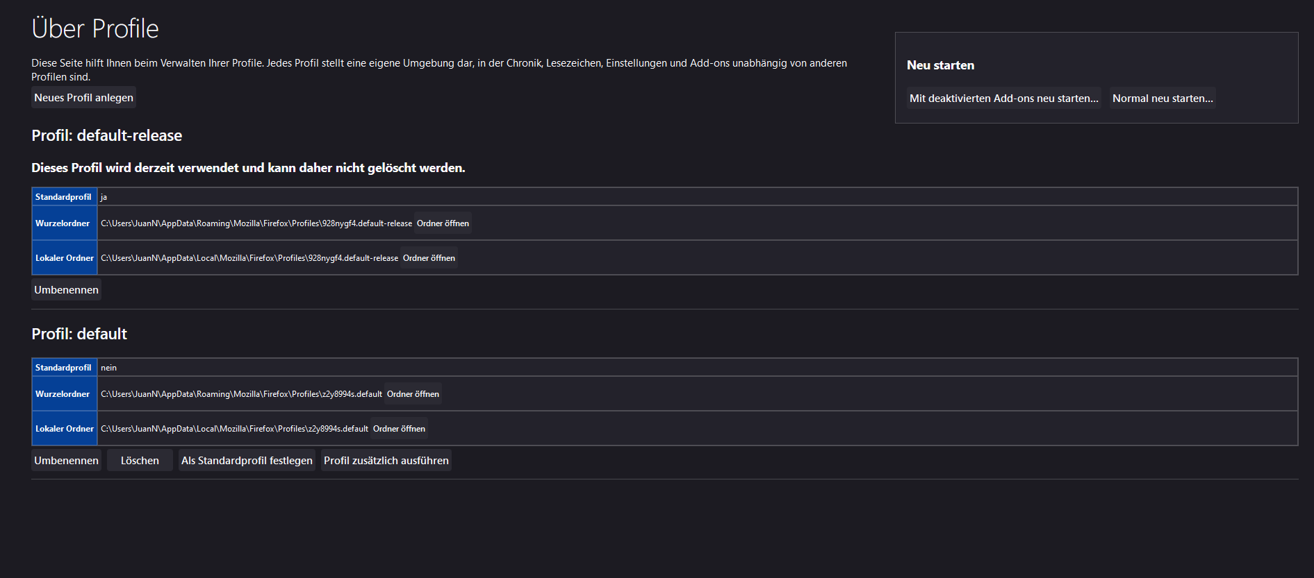

    Wo finde ich meinen Profilordner
    oder auch unter: Hilfe..Informationen zur Fehlerbehebung..Profilordner.. Ordner öffnen
    Oder oben in die Adressleiste eingeben:
    about:profiles....dann Enter...
    Und da gehst du zu dem Profil mit der Bezeichnung:
    "Dieses Profil wird derzeit verwendet und kann daher nicht gelöscht werden."
    Dann bei "Wurzelordner" rechts auf den Button: Ordner öffnen klicken
    Die Webseite habe ich benutzt um zu meinem Profil zu kommen.
    Wenn ich im Browser about:profiles eingebe, komme ich auch zu
    C:\Users\JuanN\AppData\Roaming\Mozilla\Firefox\Profiles\928nygf4.default-release\storage\permanent
