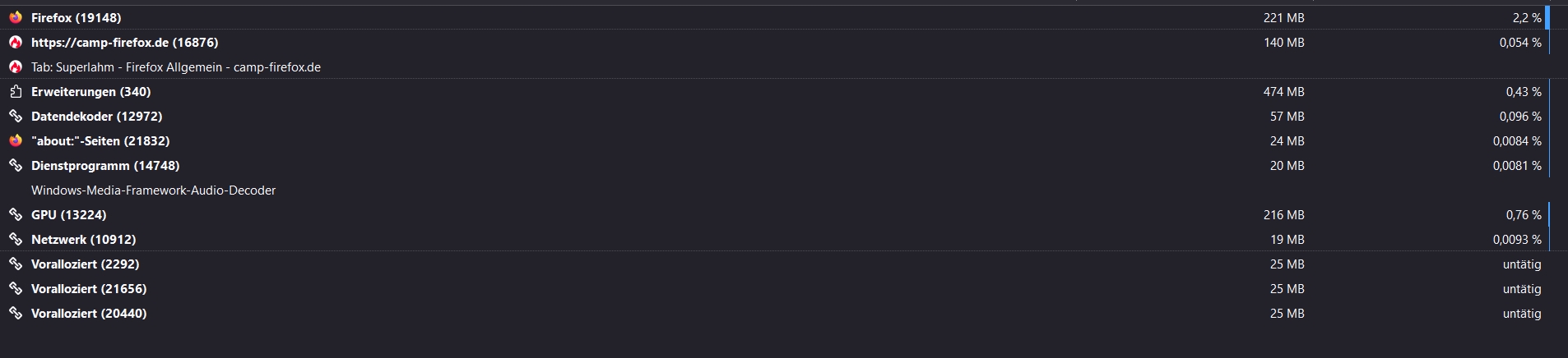

    Hab jetzt nochmal im Fehlerbehebungsmodus getestet und jetzt ist es gut (warum auch immer das gestern nicht so war, wollte da gerade noch nen screen machen mit dem about:process! Sprich ich muss mich durch die einzelnen Erweiterungen wurschteln, welche das Problem verursacht!?

    Bei Erweiterungen ist es die große Datei, wenn ich weiter Tabs lade ratterts wieder hoch und ist seeehr unter Last.

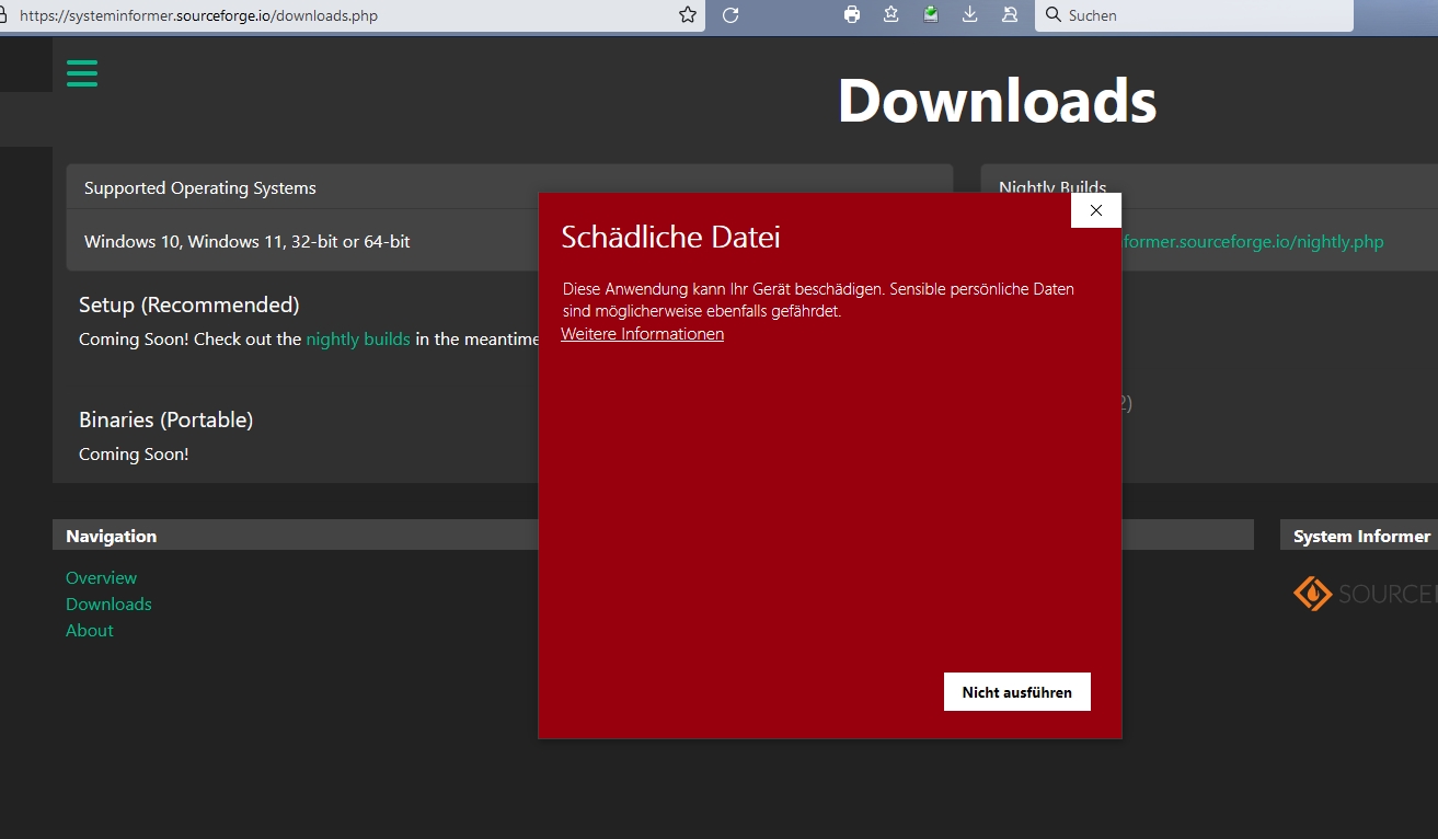

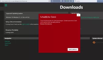

    * https://systeminformer.sourceforge.io/
    Eher nicht, da gibts ne Warnung :o
      • 185,86 kB
      • 1.906 × 436
      • 199,33 kB
      • 1.313 × 766

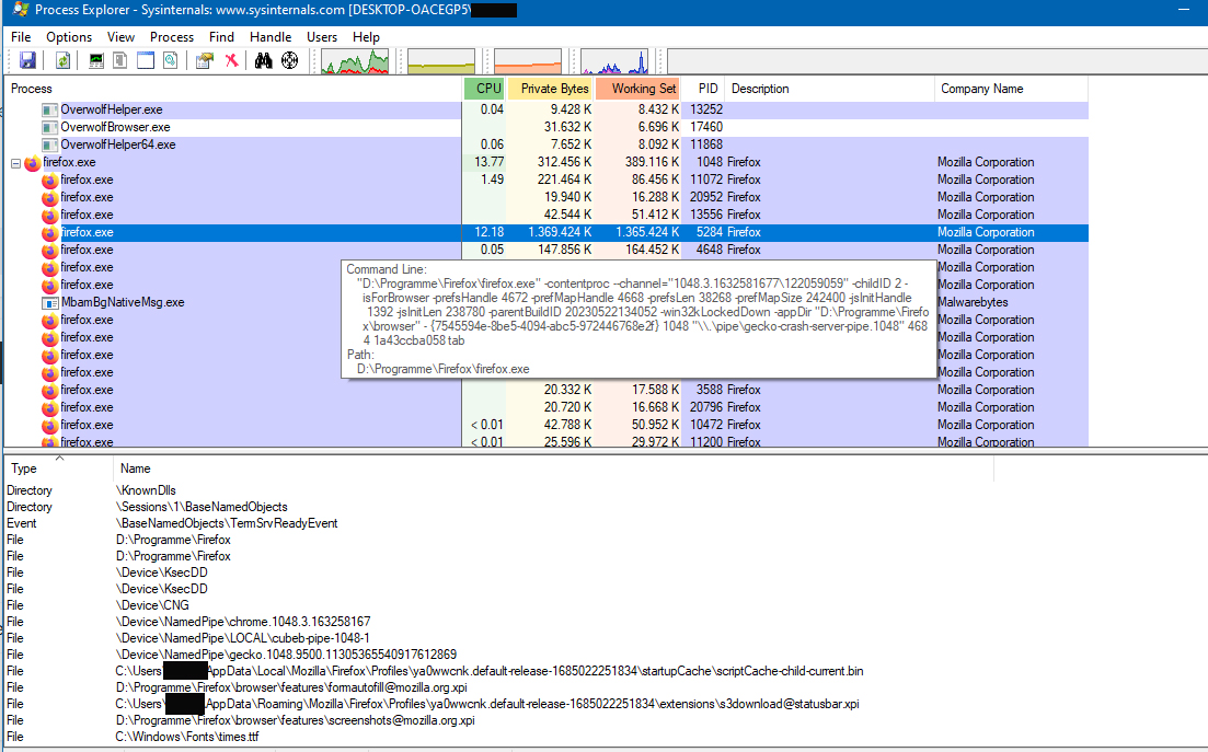

    huhu,
    ich habe seit Wochen ein Problem mit den Ladezeiten. Es dauert alles eeeewig, jede Pidelseite.
    Im Processexplorer fiel mir ein viel zu großer Prozess auf, den ich aktuell immer lösche (dann flitzt FF wieder), aber dann funktionieren Plugins nicht mehr.
    Eben habe ich FF zurückgesetzt und neu gemacht, mit Malewarbytes und CCleaner gescannt (nichts sonderliches und null mit Verbindung zu FF).
    Der Prozess ist leider immer noch da und alles wie vorher... ich hoffe mir kann hier geholfen werden, das ist echt wild :/.
    LG
      • 478,8 kB
      • 1.103 × 687
