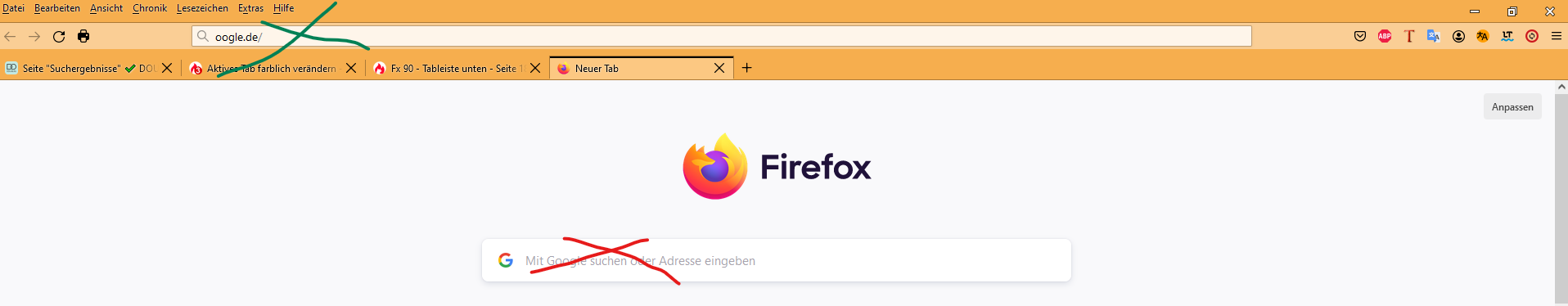

    Was aber anders ist jetzt nach dem Update, wenn ich meinen Text dort eingeben will, wo das rote Kreuz ist, geht das nicht. Ich hüpfe sofort in die Adressleiste wo das grüne Kreuz ist. Wo stelle ich das um?
    Das deutet daraufhin, dass du in deinem vorherigen Code einen Fehler hattest.
    Den habe ich hier von der Seite eins genommen von Andreas. Am PC hat dieser Vorgang funktioniert. Ich bin sicher, irgendwas habe ich falsch machen müssen. Und das was ich am Laptop machte, hat hier geklappt.

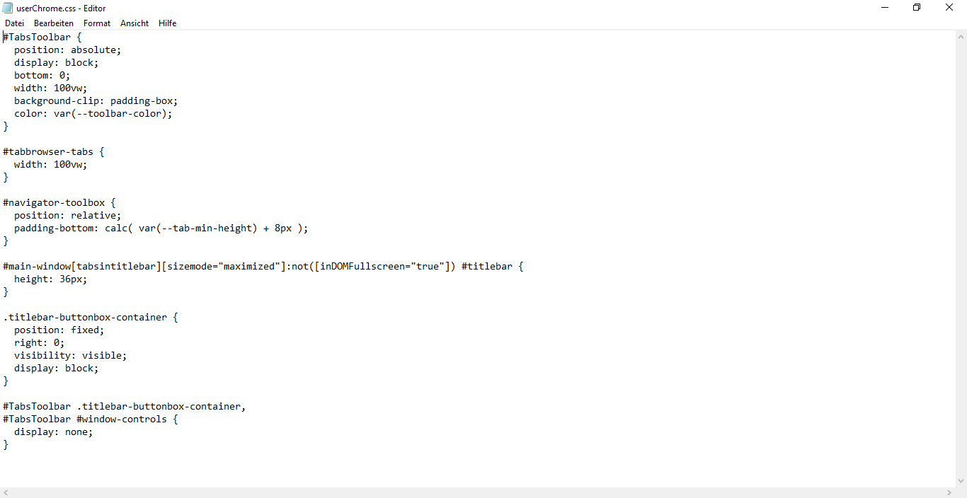

    Zeichenkodierung sollte UTF-8 ohne BOM sein
    Was bedeutet bei UTF-8 ohne BOM? Ich speichere mir das nämlich für das nächste Mal ab.

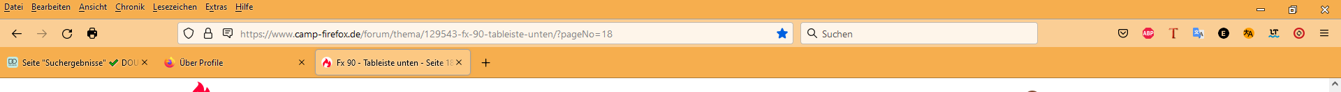

    Ja, die Tabs sind Orange. Ich habe mir ein entsprechendes Themes installiert über Add-ons und Themes. Findest du unter Extras. Ich habe inzwischen alle Add-ons und Themes deaktiviert und getestet (immer den FF nach jeder Veränderung neu gestartet) und selbst ein neues Profil angelegt. Irgendwo steckt da bei mir der Wurm drin :S

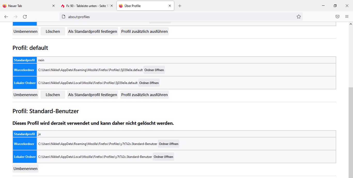

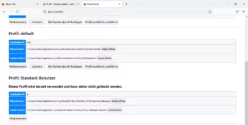

    In Beitrag #331 ist das Profil Standard-Benutzer als verwendetes Profil angegeben, in Beitrag #335 das Profil default-release. Das sind zwei verschiedene Profile. Wo ist denn nun deine userChrome.css drin?
    Inzwischen in beiden. Das default-release ist mein eigentliches Profil. Dann sollte ich ein neues Profil anlegen. Da habe ich dann die Einstellungen vorgenommen. Es klappt aber bei beiden nicht. Hatte die css in beide reingemacht, falls es daran gelegen haben könnte.

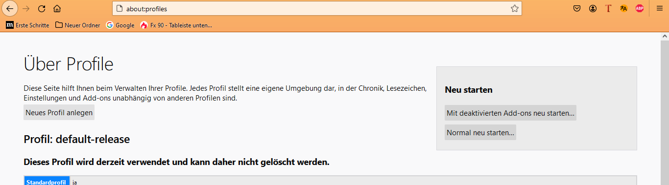

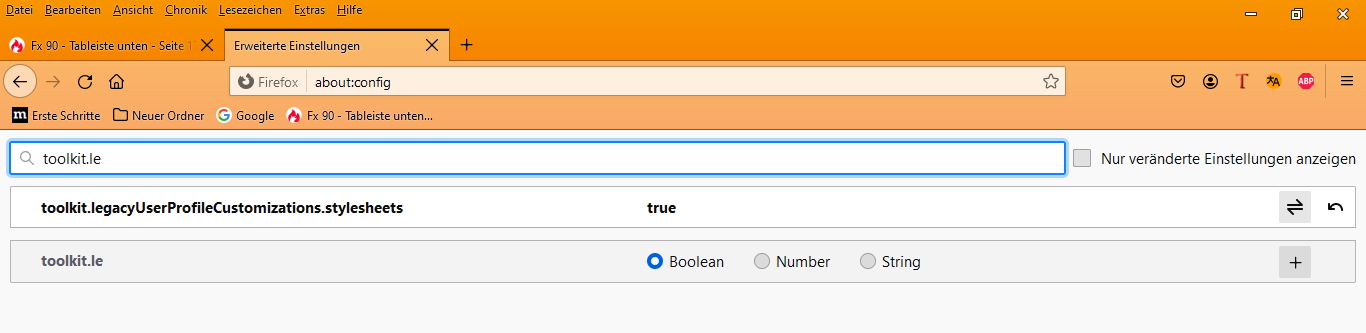

    Sorry, ein Schreibtfehler. about:profiles meinte ich natürlich. Und hier ist ein Screenshot, dass das toolkit.legacyUserProfileCustomizations.styleseets auf true steht.
    • Nic
    • 14. Juli 2021 um 16:04

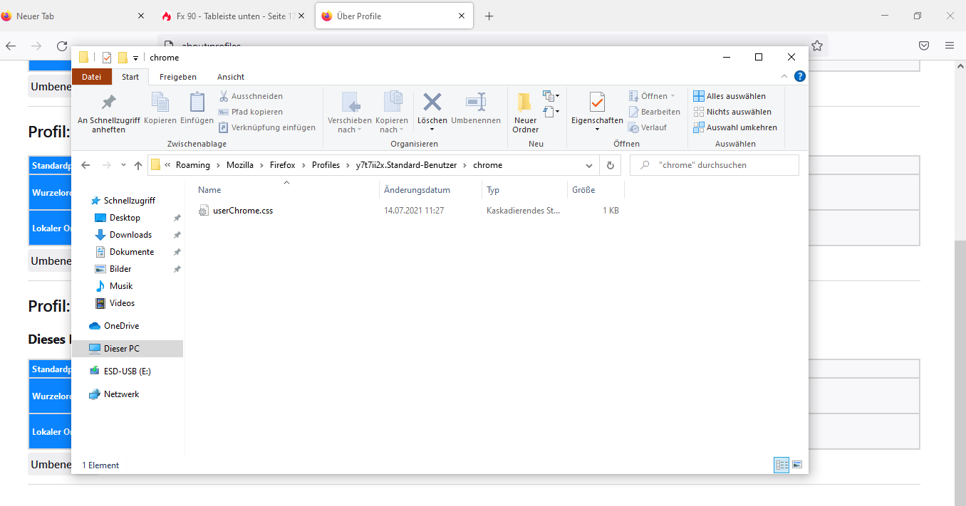

    Ich bin über about:config zum Standardprofil dort zum Wurzelordner und habe im Ordner chrome die css Datei geöffnet und einen Screenshot gemacht.
    Ich hatte sogar die css in das Standardprofil wie auch in das andere gemacht. Nur um zu schauen, ob es vielleicht das falsche Profil sein könnte. Die Tabs bleiben unbeeindruckt oben :(
    Dieses Profil ist mein Standard. Und dort habe ich auf den Wurzelordner geklickt und lande dann da, wo der Ordner chrome sich befindet, mit der entsprechenden css. Ist das falsch?

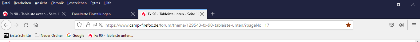

    Ja. Unten rechts sieht man es.

    Ist in diesem der config Wert geändert.
    Wie kann ich das überprüfen? Ich gehe sonst über about:config zu dem Wert und stelle ihn um.

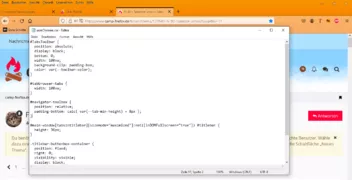

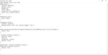

    Falls das hier richtig sein sollte, hat sich nichts verändert. Hätte sich die Farbe ändern müssen? Habe OrangeOrange als Theme bei mir.
    color: red !important;
    #TabsToolbar {
    position: absolute;
    display: block;
    bottom: 0;
    width: 100vw;
    background-clip: padding-box;
    color: var(--toolbar-color);
    #tabbrowser-tabs {
    width: 100vw;
    #navigator-toolbox {
    position: relative;
    #main-window[tabsintitlebar][sizemode="maximized"]:not([inDOMFullscreen="true"]) #titlebar {
    height: 36px;
    position: fixed;
    right: 0;
    visibility: visible;
    display: block;
    display: none;
