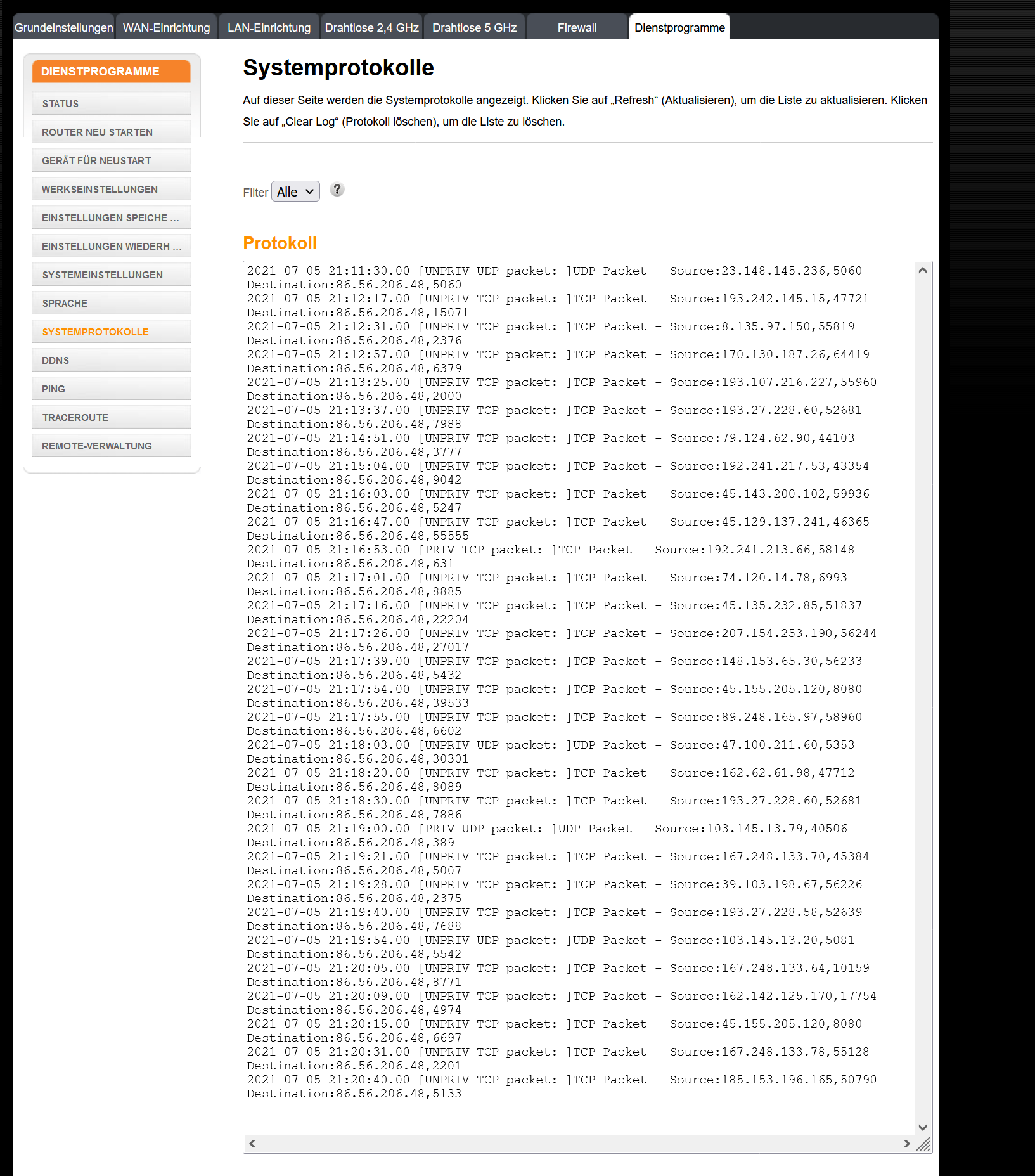

    Das Arris TG2492S (CE), bei Kabel gibt es kaum Alternativen zur FritzBox. Muss aber funktionieren. Deswegen der Blick ins Log, ob da war geblockt wird!
    Wo genau finde ich den Log?
    Kannst mir da helfen? Die Anleitung hab ich eh im vorherigen Beitrag mitgepostet.
    Hab nun das backend des Routers geöffnet.
    EDIT:
    Glaube ich hab was gefunden. Könnte es das hier sein?
      • 306,72 kB
      • 1.633 × 1.855

    Diesen Router habe ich:
    https://www.liwest.at/fileadmin/user…uide_German.pdf
    Hmm, ob es dort ein Ereignisprotokoll gibt weiß ich nicht. Müsst ich mal nachsehen :O
    Also bezüglich Temperatur vom Router der im Wohnzimmer steht wär mir nix aufgefallen.
    Also soll ich nun keine Werte aus der Grafikkarte auslesen mit einem Programm sondern quasi das Firefox Nightly testen?
    Wenn ich da die selben Probleme hab, dann kann es nur am Grafikkarten-Treiber liegen?
    Was für ein Browser ist Firefox Nightly?
