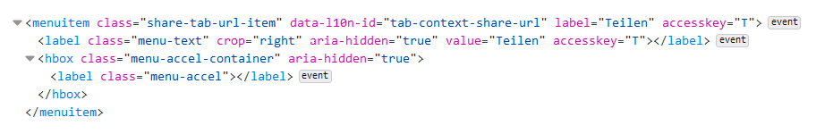

    Oh, ja. Das Komma hab ich aber nur hier vergessen zu entfernen. In der userChrome.css befindet sich die Zeile mitten in den anderen drin und nicht am Ende, und da müsste das Komma ja richtig sein. Doch das "Teilen" blieb trotzdem im Kontextmenü drin.
    Probiere mal
    menuitem[data-l10n-id="tab-context-share-url"] {
    Ja, damit hat es geklappt. :thumbup:
    Danke euch beiden!

    ich habe im Tab-Kontextmenü die meisten Einträge rausgeschmissen. Mit dem FF 92.0 ist nun zu den noch übrigen "Teilen" neu dazugekommen. Das hätte ich auch gerne weg, aber ich bekomme es nicht hin. Was mache ich falsch?
    So sieht der Code-Teil mit dem Inspector aus:
    In der userChrome.css habe ich es auf diese beiden Arten probiert:
    #tabContextMenu #context_share-url,
    { display:none !important; }
    und
    #context_share-url,

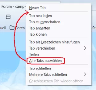

    • Mike.S
    • 13. Juli 2021 um 18:40
    ich möchte gerne das "Alle Tabs auswählen" so wie auf dem Screenshot an die Stelle über "Tab neu laden" haben. Allerdings weiß ich nicht, was ich in dem Code anstelle der 0 (Null) eintragen muss.
    Mit einer 0 landet die Zeile ganz oben, mit einer 2 bleibt sie an der alten Stelle und mit einer 3 wird sie ganz ans Ende gesetzt.
    Oder muss in dem Code irgendwo noch etwas ganz anderes angegeben werden?
    menuitem#context_selectAllTabs {
    menuitem#context_selectAllTabs .menu-text {
    menuitem#context_selectAllTabs::after {
      content: "Alle Tabs auswählen" !important;
