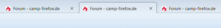

  • Mit Version 96 hat sich der aktive Tab optisch verändert
    • Mike.S
    • 17. Februar 2023 um 17:27
    alle drei Varianten führen zum gleichen Ergebnis.
    Wenn ich den Fox neu starte und es ist zunächst nur ein Tab vorhanden, dann ist von der Linie über der Symbolleiste gar nichts zu sehen. Öffne ich dann aber weitere Tabs, dann hat nur der aktuell ausgewählte kein Linienstück darunter (so wie es sein soll) und unter den anderen ist die Linie zu sehen, so wie es ebenfalls sein soll.
    Die Linie geht dann aber nicht durch bis an den rechten Rand des Browsefensters. Sie hört nach dem letzten Tab auf.
    Wenn ich am Laptop z.B. vier Tabs geöffnet habe, sind die so nebeneinander angeordnet, dass der rechte Rand vom vierten Tab bis zur Seitenmitte geht. Und bis dahin geht dann auch die Linie über der Symbolleiste. Der Rest der Symbolleiste bleibt dann ohne Linie.
    Das ist so aber schon viel besser als vorher ganz ohne Linie und wenn sich die nicht doch noch irgendwie bis zum rechten Seitenrand durchziehen lässt, dann bleibt's nun eben so.

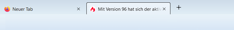

    • Mike.S
    • 17. Februar 2023 um 15:00
    Die komplette Linie von links nach rechts verschwindet dadurch über der Symbolleiste, nicht nur unter dem gerade offenen Tab-Reiter. Das sieht dann so aus:
    Und so hätte ich es gerne wieder:
    • Mike.S
    • 17. Februar 2023 um 12:16
    Das miit einem anderen Code kann sein. Wenn, dann müsste es aber einer sein, der schon lange benutzt wird, denn ich habe mindestens ein halbes Jahr lang nichts mehr geändet.
    Das Theme trägt den einfallsreichen Namen "The Best 123". :)
    • Mike.S
    • 17. Februar 2023 um 12:06
    Hmm, da ist es so, wie es auch bei mir wieder sein soll.
    Hast du eine Idee, was ich jetzt vielleicht noch probieren könnte?
    • Mike.S
    • 17. Februar 2023 um 11:48
    die untere Linie/Rahmenlinie des aktuellen Tabs ist auf einmal wieder zu sehen, von der ich in Beitrag #31 geschrieben habe.
    Aktuell benutze ich mit der 110.0 die aktuellste FF-Version und ich meine, dass die Linie in der 109.0.1 noch nicht wieder angezeigt wurde.
    Im Code habe ich bei den Zahlen nun schon verschiedene zum Testen geändert, vor allem die in Zeile 14, da habe ich mit Werten zwischen 0 und 5 herumprobiert, aber es gab nie eine Änderung in der Ansicht.
    Liegt's vielleicht gar nicht an einer der Zahlen, sondern es muss nun etwas ganz anderes geändert oder sogar neu hinzugefügt werden?
    /* Höhe der Tabs */
    .tabbrowser-tab {
    min-height: 36px !important;
    max-height: 36px !important;
    margin-top: 2px !important;
    margin-bottom: 0 !important;
    /* Rahmen des aktiven Tabs */
    .tabbrowser-tab .tab-background[selected="true"] {
    border-left: 1px solid #767676 !important;   /* Farbe der festsichtbaren Rahmenlinien, mittelgrau */
    border-right: 1px solid #767676 !important;
    border-top: 1px solid #767676 !important;
    border-bottom: 2px solid #E6F0F8 !important; /* Höhe und Farbe der unteren Rahmenlinie */
    box-shadow: none !important;  /* Entfernt den Schatten um den Rahmen */

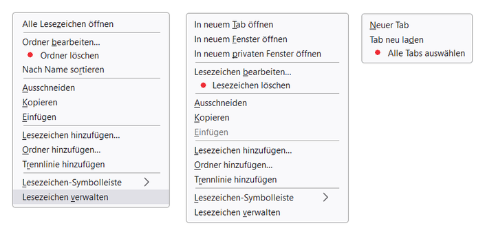

  • Seit dem Update 106.0.2 sind manche Zeilen im Kontextmenü nach rechts eingerückt
    • Mike.S
    • 31. Oktober 2022 um 21:39
    Oh, ich hab doch noch etwas gefunden.
    Wenn ich einen Rechtsklick auf ein Tab mache, dann öffnet sich bei meinem Fox ein nur dreizeiliges Kontextmenü. Die letzte Zeile ist dort "Alle Tabs auswählen" (siehe im Startbeitrag auf dem beigefügten Bild das Menü ganz rechts).
    Dieses "Alle Tabs auswählen" ist dort weiterhin eingerückt. In der userChrome.css (Beitrag #7) habe ich dazu in den Zeilen 133-141 etwas stehen. Liegt es vielleicht an etwas in diesen?
    • Mike.S
    • 31. Oktober 2022 um 20:20
    Danke, ich hab das dort wieder rausgenommen und jetzt ist in den Kontextmenüs wieder alles schön bündig am linken Rand. :thumbup:
    Ich weiß nicht mehr genau wann ich diesen Eintrag in der userChrome.css gemacht hatte (wie ich gesehen habe, war meine letzte Änderung in der im September 2021), aber damals stand in den Kontextmenüs bei manchen Auswahlpunkten "entfernen" anstatt "löschen". Das hatte mir nicht gefallen, weil ich meine, dass einem "löschen" beim schnell drüber gucken viel schneller ins Auge springt, als "entfernen".
    Ich kann mich jetzt aber gar nicht mehr daran erinnern, warum ich das auch für die Ordner eingetragen habe/hatte. Außer bei denen habe ich das ja ebenfalls für Lesezeichen und Seiten gemacht. Hmmm... :/
    Danke jedenfalls für deine schnelle und gute Hilfe!

    Hallo!
    Seit ich das Update auf Version 106.0.2 durchgeführt habe, sind im Kontextmenü manche Zeilen nach rechts eingerückt.
    Woran kann das liegen und wie bekomme ich das wieder weg?
    Ich habe mal ein Bild mit drei Beispielen beigefügt. Die betreffenden Stellen sind mit einem roten Punkt markiert.
    Grüße von Mike
    • Mike.S
    • 17. Januar 2022 um 14:57
    Ich teste den CSS-Code gleich mal.
    Hier sieht man wie es vorher war (Linienumrandung) und wie es aktuell aussieht (Schattenumrandung).
    Mit dem Schatten sieht es eigentlich auch nicht übel aus. Vielleicht behalte ich den sogar.
    Bei dem sehr hellen Theme sieht man die dunkleren Linien nur ein kleines bisschen deutlicher, aber mit dem Schatten erkennt man den aktiven Tab trotzdem auch ganz gut.
    • Mike.S
    • 17. Januar 2022 um 14:00
    Okay, ich hatte gedacht, weil in dem Thread hier zwei oder drei andere User auch schon leicht andere Fragen gestellt hatten, als der Threadstarter, stelle ich meine auch mal hier drin, weil es genau andersherum vielleicht nicht so gut angekommen wäre, wenn noch ein dritter eigenständiger Thread zum Aussehen des neuen aktiven Tabs eröffnet worden wäre...
    Zitat von harff182
    border-bottom 2px solid Hintergrundfarbe !important;
    Das hatte ich fast richtig geschrieben. Allerdings hatte ich es ohne "solid" gemacht, weil ich nicht wusste, welcher Begriff dafür verwendet werden muss.
    Aktuell sieht es bezüglich der Tabs bei mir so aus:
    /* Höhe der Tabs */
    .tabbrowser-tab {
    margin-bottom: 0px !important;
    border-left: 1px #464646 !important;
    border-right: 1px #464646 !important;
    border-top: 1px #464646 !important;
    Im unteren Block hat die Zeile zu "border-bottom" nun geholfen, den hellgrauen Rahmenstrich verschwinden zu lassen. :thumbup:
    Allerdings sind jetzt plötzlich die Rahmenlinien an den Seiten und oben weg. Statt derer ist dort nun jeweils nur ein dezenter hellgrauer Schatten zu sehen.
    Wie bekomme ich die Linien da wieder hin oder auch einfach den Schatten etwas dunkler?
