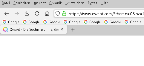

  • Tabs springen beim Umschalten auf Vollbild
    • loxxe
    • 13. Juni 2021 um 11:29
    /*Abstand nach oben abhängig davon, ob die Lesezeichensymbolleiste und/oder die Titelleiste aktiviert sind in Zeile 18 bitte anpassen*/
    #TabsToolbar[inFullscreen="true"] {
    -moz-box-ordinal-group:1000!important;
    #main-window[inFullscreen="true"] #navigator-toolbox {
    margin-top:-80px!important;
    #main-window[inFullscreen="true"] #navigator-toolbox:hover {
    margin-top:1px!important;
    #TabsToolbar:not([inFullscreen="true"]){
    display: block !important;
    top: 95px !important; /*Abstand nach oben*/
    width: 100% !important;
    .tabbrowser-tab {
    margin-top: 2px !important;
    max-height: 37px !important;
    #tabs-newtab-button {
    padding-top: 5px !important;
    padding-bottom: 0px !important;
    #tabbrowser-tabs {
    width: 100vw !important;
    padding-bottom: 34px !important;
    • loxxe
    • 13. Juni 2021 um 11:14
    Noch mal lesen bitte. Es ist bitgenau der Code aus diesem Forum. Ich kanns auch noch mal hierher kopieren.
    Alles andere was ich mir selber zusammengereimt habe habe ich zur Fehlersuche schon nacheinander aus dem Chromeordner gelöscht.

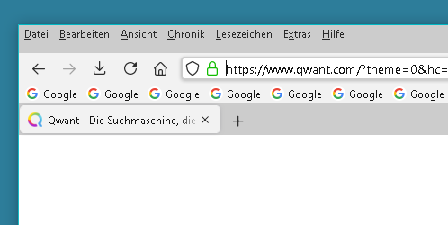

    • loxxe
    • 13. Juni 2021 um 08:22
    Ich schleppe meinen css-Code teilweise schon Jahre mit mir herum.
    Immer mal etwas hinzugefügt oder angepasst nicht wirklich gepflegt.
    Nach dem Update funktionerte Vieles nicht mehr. Also Zeit für Neubau.
    Mit dem "Tab nach unten"- Code hier aus dem Forum bin ich gescheitert.
    Wie in meinem Titel beschrieben, springen die Tabs beim Fensterumschalten jeweils ca 3-4 Pixel rauf bzw runter.
    Ich habe mitlerweile alles auf den puren Tab-Code in der userChrome.css reduziert.
    Wenn ich genau hinsehe, bewegt sich das Menü dabei auch nach unten oder oben bzw.
    der Abstand in Richtung der Tabs verringert bzw vergrößert sich.
    Scheinbar ist das nur bei mir so, weil sonst alle zufrieden sind.
    Wenn jemand eine Idee hat wie ich das Problem los werde möge er mir gedanklich auf die Sprünge helfen..
