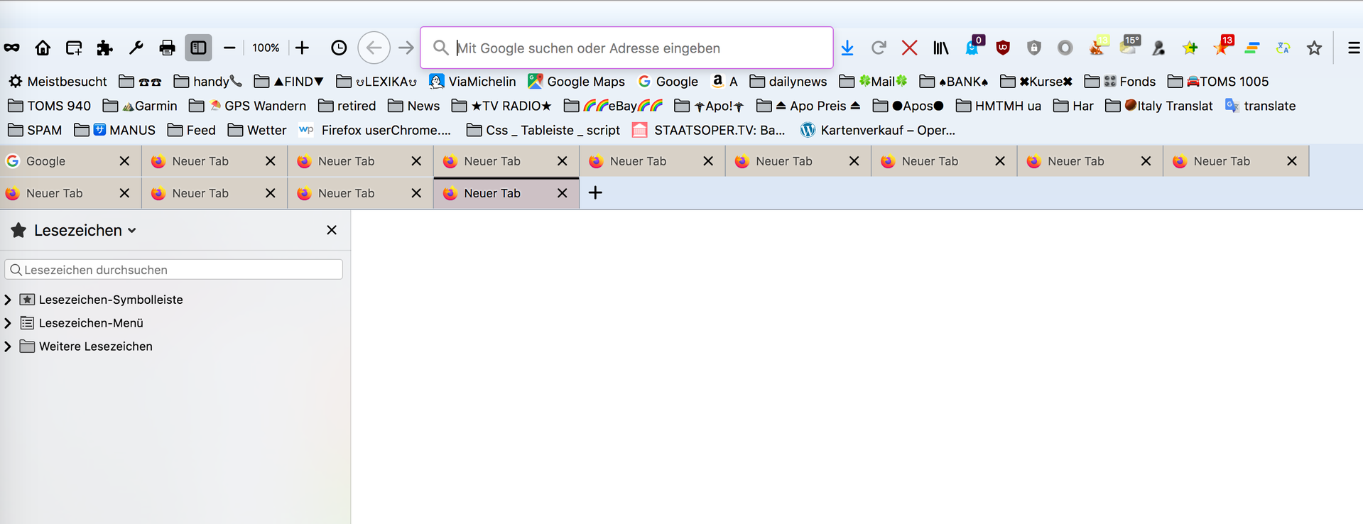

    Hallo 2002Andreas,
    vielen Dank für die ausführliche Antwort.
    Die Frage mit dem schwarzem Balken ist mit diesen Erläuterungen verständlich, aber mein Problem ist der schwarze Balken, der sich quer von links nach rechts dann bildet, wenn man die 3. Zeile von der Tableiste benötigt.
    Das Problem hat sich aber inzwischen gelöst, da ich herausgefunden habe, dass es mit den Themes zu tun hat: je nach Auswahl des gewählten Themes taucht dieser Balken auf oder ist gar nicht vorhanden!
    Danke an alle, die sich Gedanken für mich gemacht haben, besonders an 2002Andreas, das war die Soforthilfe, die besser nicht sein kann.

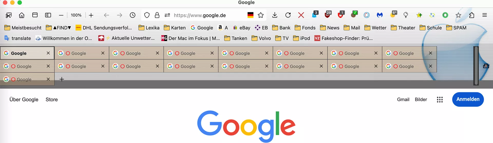

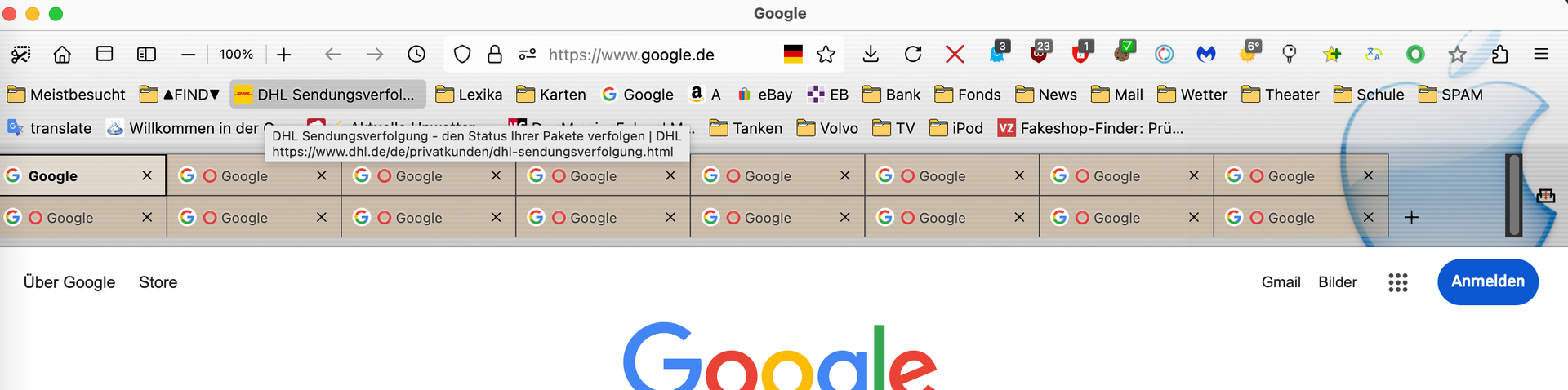

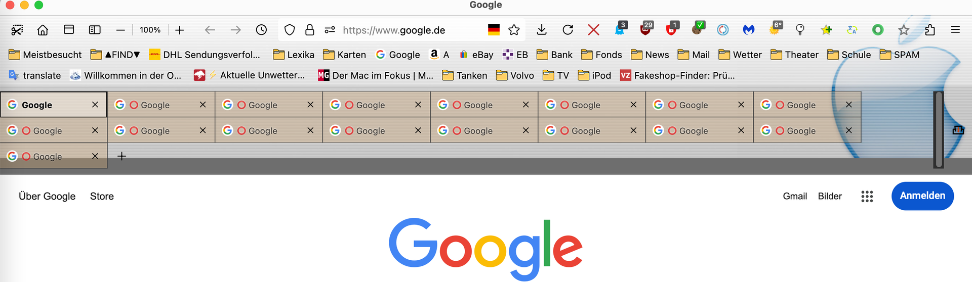

    Vielen Dank für die Mühe und die Vorschläge aus der Community, es ist schön zu wissen, dass immer jemand eine Hilfe anbieten wird! Dafür bin ich sehr dankbar, weil meine bescheidenen Fähigkeiten hier oft an die Grenzen stoßen.
    Besonderen Dank an <2002Andreas>: die Abwandlungen „meiner“ userChrom in den Zeilen 179 bis 186 haben die Tableiste wieder nach unten verlegt. Wie ist die Funktionsweise dieser beiden Befehle zu verstehen, könnten Sie eventuell eine Erklärung dazu abgeben?
    Ein weiteres Detail ist dabei jetzt noch zu sehen: am unteren Rand der Tableiste entsteht, wenn man mehr als zweiTabzeilen aufruft, ein schwarzer Balken. Gibt es dafür eventuell auch eine Änderung in der userChrome, die diesen Balken vermeidet? Zwei Bildschirmfotos hierzu füge ich wieder bei:
    Ich bin sehr dankbar, wenn sich hierfür auch noch eine Lösung finden würde, vielen Dank an alle, die sich für mich bemühen.

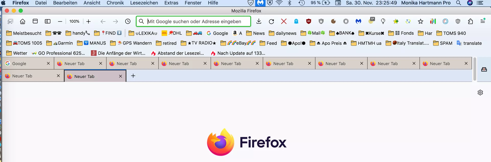

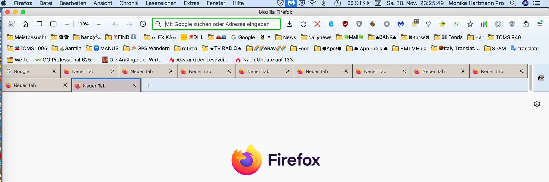

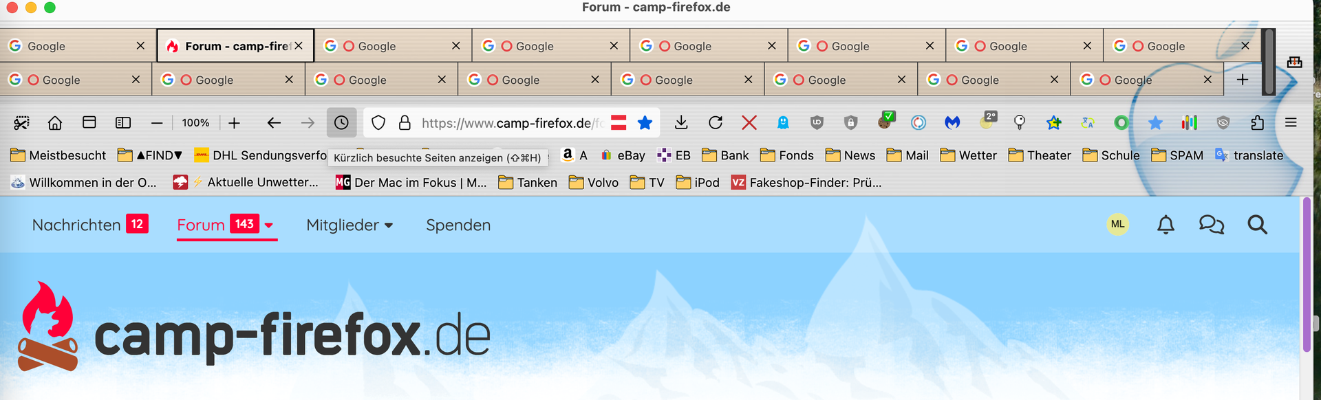

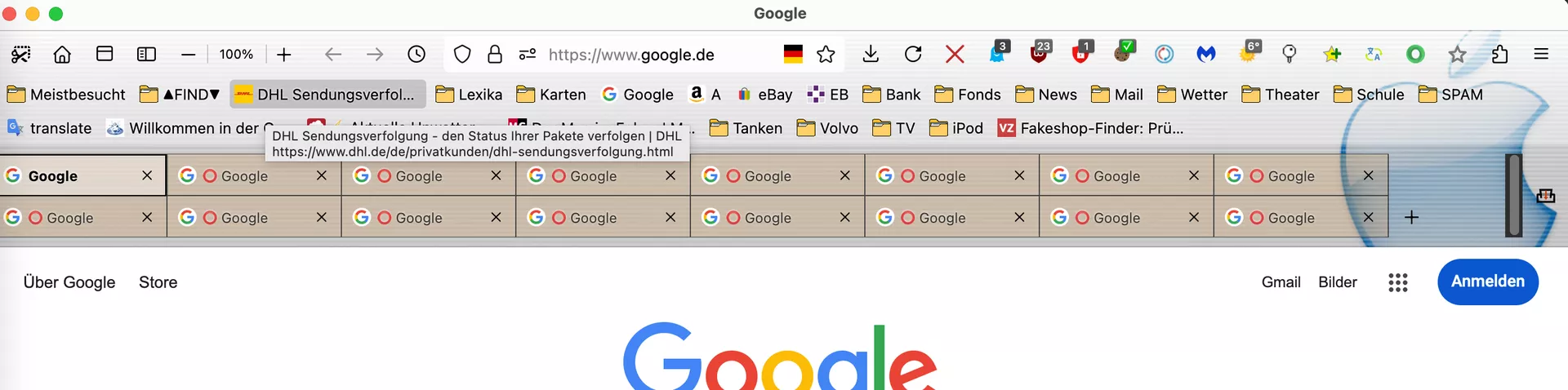

    Mit der Version FF133.0 hat sich gegenüber der Vorgängerversion FF 132.0.2. das Erscheinungsbild dahingehend verändert, dass sich die Tableiste nun nach oben verschoben hat und nicht mehr unter der Lesezeichensymbolleiste sondern darüber angeordnet ist. Die anderen Einstellungen meiner userChrom sind erhalten geblieben, es hat sich nichts weiter verändert. Für beide Situationen habe ich hier jeweils ein Bildschirmfoto.
    Hier mit FF132.0.2. Tableiste unten
    Hier mit FF133.0. Tableiste oben
    Hat jemand aus der Community eine Idee, welche Änderung man vornehmen muss, damit die Tableiste wieder unten angeordnet wird? Für eine Hilfe wäre ich sehr dankbar, da wir zusammen noch nicht weiter gekommen sind. Vielen Dank an die freundlichen Menschen, die dieses Problem kennen und einen Lösungsvorschlag übermitteln können.
    Hinweis: Ich verwende MacOS 12.7. Ich füge hier noch meine userChrome an:

    Lieber Sören und lieber Andreas,
    was für eine Freude für uns, mit Euren Vorschlägen ist alles wie gewünscht, also die Tableiste ist wieder unterhalb der Lesezeichen-Symbolleiste. Der Rest funktioniert wie bei FF 112.
    Könntet ihr mir bitte noch mitteilen, weshalb " -moz-box-ordinal-group " durch " order " ersetzt wurde, damit ich es verstehe und wieder weiter lernen kann.
    Ich bin so dankbar, dass uns so schnell und unkompliziert geholfen wurde, vielen, vielen Dank dafür und ich empfinde es als große menschliche Hilfe, die ich als nicht selbstverständlich hinnehme, ein großes Geschenk!!!
    Monika Lu
  • FF 113: Tableiste ist nicht mehr unterhalb der Lesezeichensymbolleiste, sondern oberhalb
    • Monika Lu
    • 11. Mai 2023 um 16:12
    Liebe User,
    userChrome betreffend:
    meine Tableiste ist seit FF 113 nicht mehr unterhalb der Lesezeichensymbolleiste, sondern befindet sich jetzt darüber. Sonst hat sich an der Tableiste glücklicherweise nichts verändert.
    Zuletzt hat mir der liebe Andreas bei meiner userChrome voll umfänglich weiter geholfen. Ich habe den neuen FF hier auf meinem Mac noch nicht aktualisiert, jedoch bereits auf dem Mac meines Mannes.
    Ich möchte gerne meine userChrome hier einstellen und höflich darum bitten, ob sich jemand meines Problemes wieder annehmen könnte. Gelesen habe ich natürlich auch schon einiges in den neuen Beiträgen, aber leider nichts gefunden.
    Ich bitte um Eure Hilfe

    Lieber Andreas,
    mein Mann und ich sind Dir so unglaublich dankbar, dass der überarbeitete Code nun so funktioniert, wie wir es vor FF 107 eingerichtet hatten. Erst hatte ich den Fehler gemacht, einfach Deinen Text zu kopieren, das ging nicht. Dann habe ich mich eingeloggt und den Code von Dir mit dem Kopierbutton in eine leere css.-Datei eingefügt.
    Wir haben wirklich stundenlang im Forum gelesen, ausprobiert, aber bei der Tableiste mussten wir dann aufgeben.
    Du hast mir schon des öfteren mal geholfen und dafür schulde ich Dir unendlichen Dank, denn Hilfe kann man nicht einfach fordern, Du bist wirklich selbstlos. Und hast dazu noch meine umfangreiche Datei genau angesehen. Ich habe die Texte von mir und Dir jeweils in ein Word-Dokument eingefügt, um die Änderungen dann mit einem 3. Dokument zu vergleichen (wo sich Deine Änderungen befinden).
    Könntest Du mir ganz grob mitteilen, wo meine wesentlichen Fehler gelegen haben, denn ich versuche immer zu lernen. So wie ich mir alles angelesen habe, was in meiner css-Datei als Inhalt war.
    Morgen geht es für uns auf eine Reise und Du kannst ganz sicher sein, dass Du an der Vorfreude keinen unerheblichen Anteil hast. Ich meine alles ganz ehrlich.
    Herzliche Grüße an Dich
    Monika
    So sieht es jetzt bei meinem Mann aus:
  • nach FF 107: Tableiste unter der Lesezeichensymbolleiste wird zu hoch dargestellt
    • Monika Lu
    • 18. November 2022 um 04:34
    Liebe User,
    nach dem Update auf FF 107 (zur Zeit nur bei meinem Mann) haben wir festgestellt, dass sich die Darstellung der Tableiste in der Höhe verändert hat bzw. sich vergrößert hat. Ich füge 2 Anhänge bei: 1. vor dem Update, 2. nach dem Update bei meinem Mann.
    Wir haben vieles probiert, sind aber zu keinem besseren Ergebnis als auf dem 2. Bild gekommen.
    Die userChrome ist nachfolgend eingetragen.
    Ich wäre so dankbar, wenn jemand aus dem Forum über meine userChrome schauen könnte, um vielleicht meinen Fehler zu finden. Bis FF 106 hat alles so funktioniert wie auf dem 1. Bild dargestellt wurde.
    Meine userChrome habe ich mir über die langen Jahre immer wieder angepasst und evtl. befinden sich somit auch Teilstücke, die fehlerhaft sind.
    Monika

    Anliegend sende ich noch ein Foto von der Ansicht meines FF'es in der derzeitigen Ansicht.
    Falls Dir also in der alten userChrome irgend etwas falsches auffallen sollte und Du Dir die Zeit nehmen kannst (es wird ja derzeit viel angefragt), dann wäre ich sehr glücklich.

    1 Bildschirmfoto meies jetzigen Standes sende ich noch nachträglich

    Liebes Forum, liebe Moderatoren
    ich habe alles versucht, was mir möglich war, meine Tabs wieder so darzustellen, wie es vor FF 89.0 war. Ich habe viele Stunden daran gesessen, jedoch nicht den richtigen Schalter dafür gefunden. Alles andere hat sehr gut geklappt.
    Bisher stellten sich meine Tabs unter Lesezeichen-Symbolleiste so dar:
    Nach Aktualisierung auf FF 89.0 stellen sich die Tabs anders dar als vorher. Meine alte Ansicht hätte ich gerne wieder und wäre sehr dankbar, wenn mir jemand weiter helfen könnte.
    Meine Bitte: einen Code hierfür für meine userChrome.

    Liebes Forum,
    ich lese hier schon lange mit und habe mir als Laie schon viele Themen angelesen und umgesetzt. Vielen Dank dafür, dass es so viele Hilfen gibt. Jetzt komme ich jedoch alleine nicht weiter und erhoffe mir hier eine Hilfestellung. Zur Zeit gibt es nach Update FF auf 89.0 viele Fragesteller, aber ich kann gerne warten, da ich immer zuerst auf meinem Probecomputer MacBook Air das Update aufspiele, teste dann wie es läuft mit meiner userChrome.css.
    Nach dem Update auf 89.0 erscheinen die Tabs unter meiner Lesezeichensymbolleiste nicht mehr so, wie ich es gewohnt war, es bleibt soviel Platz und das Aussehen der Tabs hat sich auch verändert. Ich füge hier einige Bilder bei:
    1. Bild vom MacBook Air nach Update auf FF 89.0 (hier müsste ich die Höhe der Symbolleiste theoretisch anpassen, was ich auch schon getan habe, jedoch arbeite ich nicht aktiv mit diesem Computer)
    2. und 3. Bild vom MacBook Pro mit FF 88.0.1 : hier sieht man, dass ich mehrere Tabreihen habe, ab der 4. Reihe gibt es den Scrollbutton.
    Mit meiner userChrome.css, die ich hier nachfolgend einfüge, ist es bisher auch nicht möglich gewesen, dass ich die Tabs verschieben konnte und mir damit geholfen hatte, dass ich beim Arbeiten bzw. Recherchieren die benötigten Tabs entweder an den Anfang oder an das Ende verschoben hatte, die anderen Tabs habe ich dann nach und nach gelöscht.
    Mir geht es jetzt hauptsächlich darum, dass es nach Möglichkeit wieder so aussehen könnte und dass unter der Symbolleiste nicht so viel Platz verwendet wird.
    Meine derzeitige userChrome.css ist wie folgt: sie hat bestimmt Fehler

    Ich bitte ganz herzlich darum, dass ein hilfsbereiter Mensch aus dem Forum, sich diesen ganzen Text einmal ansehen und auf Fehler überprüfen könnte (scripte verwende ich bisher nicht) und mir einen korrigierten Code aufschreiben könnte. Ich würde ihn dann auf dem MacBook Air vorab prüfen.
    Dieses ist mein 1. Beitrag und ich bitte zu entschuldigen, wenn ich mich vielleicht nicht richtig ausdrücke oder erkläre, was mein Anliegen ist. Ich hoffe sehr, dass alles gut geht.
      • 198,44 kB
      • 1.339 × 722
      • 354,95 kB
      • 1.919 × 738
      • 417,87 kB
      • 1.919 × 774
