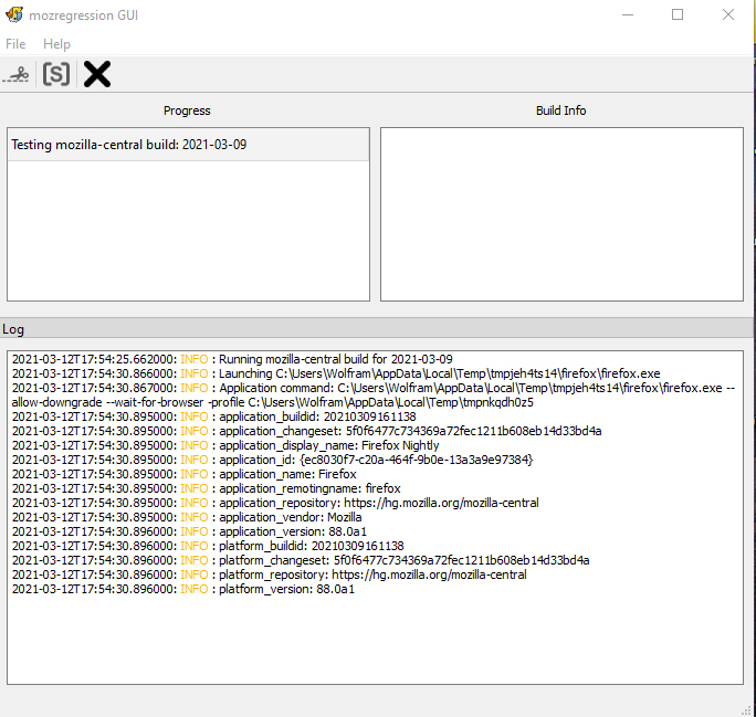

    • 12. März 2021 um 17:59
    Wenn das Problem wirklich reproduzierbar mit Firefox 86, aber nich mit Firefox 85 auftritt, führe bitte mozregression aus:
    https://mozilla.github.io/mozregression/
    Das wird Aufschluss über die Ursache geben.
    ich habe mozregression drüber laufen lassen (siehe Anlage).....
    und was sagt mir das jetzt?
      • 340,17 kB
      • 684 × 649
