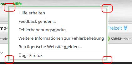

    meinst du das so?
    Lieber 2002Andreas :saint: du hast mich mal wieder auf die richtige Spur gebracht.
    Ich hatte mir doch "border" um die Pop-Ups gemacht und dein CSS-Code allein ergab ein lustiges Aussehen :D
    Und so gefällt es mir:
     /* Hintergrundfarbe und Border der Menüs */
    .popup-internal-box, menupopup, hbox popup {
        appearance: none !important;
        background-color: #f2f2f2 !important;
        border: 1px solid darkgreen !important;
        --panel-border-radius: 5px !important;
    Dankeschön :)

    Hallo ihr Lieben :)
    es hat sich ja ganz schön was getan beim Fux und so manches finde ich richtig gut- nur nicht alles :/
    Die Pop-Ups der Menüleiste sind mir zu eckig und ich würde die gern so schön abrunden, wie die Pop-Ups auf der Lesezeichen-Menüleiste.
    Bei meiner Suche nach der Lösung bin ich bisher nur dazu gekommen, den inneren Rahmen abzurunden.
    Wie aber bekomme ich sozusagen den grauen Rand (siehe Screenshot) rund?
