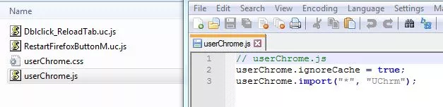

    Und deine userChrome.js sieht auch so wie im Beitrag #13 von Endor aus?
    Ja, sie stammt ja auch dem 'firefox-anpassungen.zip' aus dem anpinnten Beitrag

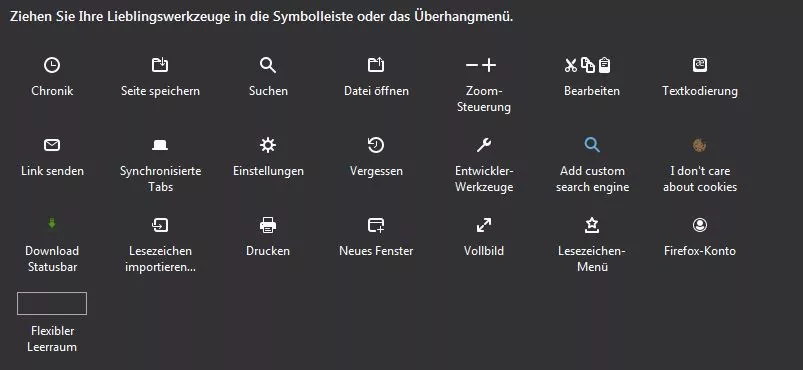

    Der Button könnte im Anpassen-Feld zu finden sein...
    leider nichts drin, was nach Restart-Button aussieht:

    So schaut mein 'Chrom' Ordner aus. Der Dateityp wird als 'JScript-Scriptdatei' erkannt.
