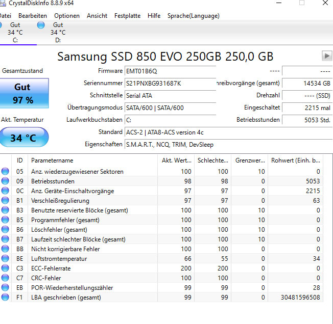

    SMART-Werte von meiner SSD habe ich auch mal ausgelesen. Sieht aber gut aus (siehe Screenshot anbei). Meine Datenfestplatte dürfte nichts damit zu tun haben, habe ich aber ebenfalls mal mit SeaTools geprüft (CrystalDiskInfo kommt ja nicht mit Seagate-Platten zurecht).
    Ich lass dann später nochmal MemTest86 etwas länger durchlaufen. Möglichkeit zum RAM-Tausch habe ich gerade nicht, mal schauen, ob ich was auftreiben kann.
    Kompatibilität von RAM zum Mobo habe ich geprüft. Mein Rechner ist von 2015 und bis zuletzt hat auch alles funktioniert ;)
    Keine Übertaktung, genug Speicher frei, Temperaturen top.
    Ansonsten laufen wie erwähnt andere Programme problemlos, wobei ich größtenteils im Firefox arbeite (nutze den PC fast nur am Abend zum surfen). Ich teste dann aber im nächsten Schritt mal einen komplett anderen Browser für mehrere Tage.

  • Firefox Tabs stürzen häufig ab
    • Xcelerator
    • 21. Oktober 2020 um 21:22
    ich habe seit längerem immer mal wieder Probleme mit Firefox. Ich komme nicht mehr weiter und dachte mir, auch frage mal bei den Experten nach ;)
    Und zwar stürzen ab und an Tabs ab. Mal nur einmalig, mal immer zu auch nach dem Wiederherstellen der Tabs. Mal stürzt der gesamte Browser ab. Teils können Tabs dann nicht mehr wiederherstellt werden. Andere Programme crashen jedoch nicht.
    Das Problem hatte ich auch schon hin und wieder mal vor über einem Jahr. Dann hatte ich immer Firefox neu drüber installiert und das Problem war für Wochen weg. Jedoch bringt dies seit einigen Wochen nicht mehr die Lösung.
    Ich habe schon verschiedene Möglichkeiten probiert. Unter anderem:
    - Addons deaktiviert oder komplett gelöscht
    - Abgesicherter Modus
    - Profile gelöscht und neu angelegt
    - Clean Install von Firefox
    - Hardwarebeschleunigung aktiviert/deaktiviert
    - Speicherfehlerdiagnose (mit Win Bordmitteln und MemTest86)
    - Treiber aktualisiert
    - Flash deinstalliet (Problem tritt oft bei YouTube auf)
    - Virenprogramm geprüft (Win Defender am Start)
    - Malwarebytes drüberlaufen lassen
    - Dateisystemfehler prüfen
    - „Reinigung“ mit Windows-Bordmitteln sowie CCleaner
    Bei mir läuft immer die aktuelle FF-Version (82.0) mit aktuellen Win 10 (2004).
    Folgend noch paar Einträge aus dem Error-Log sowie Links zu Crash Reports.
    Spoiler anzeigen
    https://crash-stats.mozilla.org/report/index/b…b1-04a570201021
    https://crash-stats.mozilla.org/report/index/c…b5-21bab0201018
    https://crash-stats.mozilla.org/report/index/d…66-3fa850201021
    https://crash-stats.mozilla.org/report/index/6…62-a831b0201021

    - diese sich auf einem Wechseldatenträger, wie z. B. einer Diskette oder einer CD, befindet, überprüfen Sie, ob der Datenträger richtig in den Computer eingelegt ist.
    3. Überprüfen und reparieren Sie das Dateisystem, indem Sie CHKDSK ausführen. Klicken Sie dazu im Startmenü auf "Ausführen", geben Sie CMD ein, und klicken Sie auf "OK". Geben Sie an der Eingabeaufforderung CHKDSK /F ein, und drücken Sie die EINGABETASTE.
    4. Stellen Sie die Datei von einer Sicherungskopie wieder her, wenn das Problem weiterhin besteht.
    5. Überprüfen Sie, ob andere Dateien auf demselben Datenträger geöffnet werden können. Falls dies nicht möglich ist, ist der Datenträger eventuell beschädigt. Wenden Sie sich an den Administrator oder den Hersteller der Computerhardware, um weitere Unterstützung zu erhalten, wenn es sich um eine Festplatte handelt.
    Zusätzliche Daten
    Fehlerwert: 00000000
    Datenträgertyp: 0
    Hat jemand eine Idee? :/
    Würde mich über Hilfe freuen!
    Vielen Dank im Voraus.
