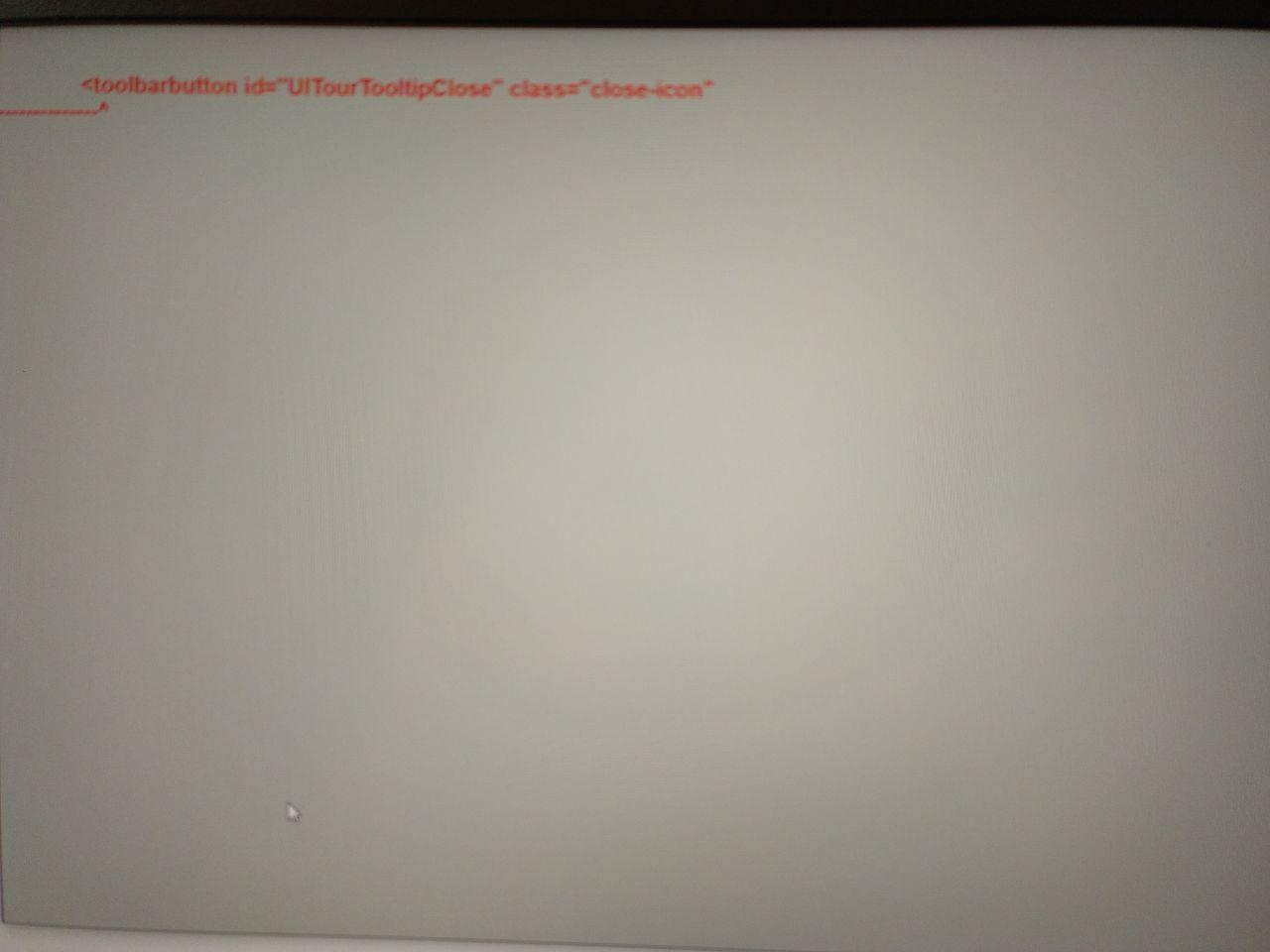

    Folgendes Vorgehen scheint das Problem behoben zu haben. Bei beendetem FF die beiden Dateien "addonStartup.json.lz4" und "pkcs11.txt" im Profilordner löschen und FF danach wieder starten. Wieso das so ist bleibt mir ein Rätsel, aber wenigstens funktioniert das importierte FF-Profil nun. :)

    Ich bin von einem Dienstlaptop auf einen anderen umgezogen. Ich habe daher meinen FF Profil-Ordner gesichert. Ich habe leider nicht den gesamten FF-Ordner gesichert. Nun habe ich wie folgt versucht das alte Profil wieder herzustellen.
    1) FF 81.0.1 installiert, geöffnet und beendet
    2) Das alte Profil xxx.default in den profiles-Ordner kopiert
    3) Mit dem Profil-Manager ein neues Profil "Standard-Benutzer" erstellt, xxx.default als Ordner zugeordnet und gestartet.
    Beim ersten Start war alles dar, aber nach dem Schließen und erneutem Öffnen von FF wurde mir nichts mehr angezeigt und FF ist auch corrupted (siehe Foto unten). Die anderen mit der Installation neu angelegten Profile funktionieren einwandfrei.
