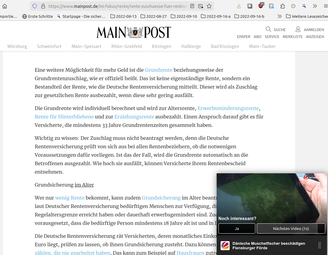

    Nein. Das ist schließlich Website-Funktionalität und keine Browser-Funktionalität. Dementsprechend gibt es weder eine Browser-Option noch eine Pauschallösung für alle Websites. Man kann höchstens versuchen, pro Website eine individuelle Lösung zu erarbeiten.
    Ahh, danke. Ich dachte das ich da mal etwas gelesen hatte, das das etwas wäre was man abstellen kann.
    Nachtrag:
    Ich habe gerade etwas gefunden, was hoffen lässt das man das doch im FF deaktivieren lässt:
    * https://support.mozilla.org/gl/questions/1414408
    Mit folgenden Einstellungen soll man wohl möglich zumindest manche der Einblendungen los werden:
    media.autoplay.default = 5
    media.autoplay.blocking_policy = 2
    media.autoplay.allow-extension-background-pages = false
    media.autoplay.block-event.enabled = true
    media.block-autoplay-until-in-foreground = false

    Auf vielen Webseiten gibt es eingebettete Videos, die wenn man die Webseite so scrollt das man das Video eigentlich nicht mehr sehen und hören sollte, das dann das Video trotzdem unten rechts auf der Webseite dargestellt bekommt.
    Screenshot einer beliebigen Webseite, bei dem man sieht was ich meine:
    Kann man das irgend wie deaktivieren per:
    * FF GUI?
    * durch händisches Editieren einer passenden Datei?
    * oder am besten per Enterprise Policy Generator?
    Möglicher Weise nennt man das was ich da als Bild im Bild Funktion bezeichne, nicht so sondern irgend wie anders.
