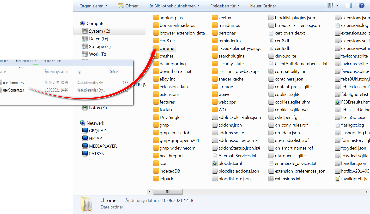

    Ich habe gerade gesehen, bei mir gibt es zwei Mozilla/Firefox - Verzeichnisse.
    C:\Users\......\AppData\Local\Mozilla\Firefox\Profiles\rzfcq38h.default\chrome\userChrome.css
    und
    C:\Users\......\AppData\Roaming\Mozilla\Firefox\Profiles\rzfcq38h.default\chrome\userChrome.css
    Welches soll ich löschen?

    Tut mir leid, das ist kein screenshot meiner Dateien. Ich war auf einer Internetseite um mehr Infos über userChrome.css anzulesen. Das Bild gehört also zu der Internetseite "http://www.windowspower.de/Firefox userChrome.css" und bildet nicht meine Datei ab.

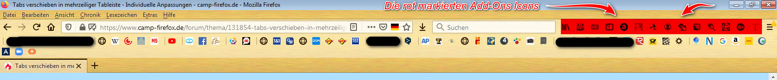

    Hallo, meine Adressleiste und die Google -Suchleiste nehmen einfach zu viel Platz ein. Rechts am Rande ist nur wenig Platz für die Icons der Add-Ons. (siehe Foto). Wenn ich die Adressleiste verkleinere, vergrößert sich automatisch die Google-Suchleiste. Das will ich auf keinen Fall. Leider funktioniert bei mir das Überhangmenü nicht, also habe ich im jetzigen Zustand (viel zu große Adress- und Suchleisten und wenig Platz für Add-Ons Icons) keinen Zugriff auf die restlichen Add-Ons.
    Kann mit jemand helfen, die Adress- und Suchleiste dauerhaft zu verkleinern?
