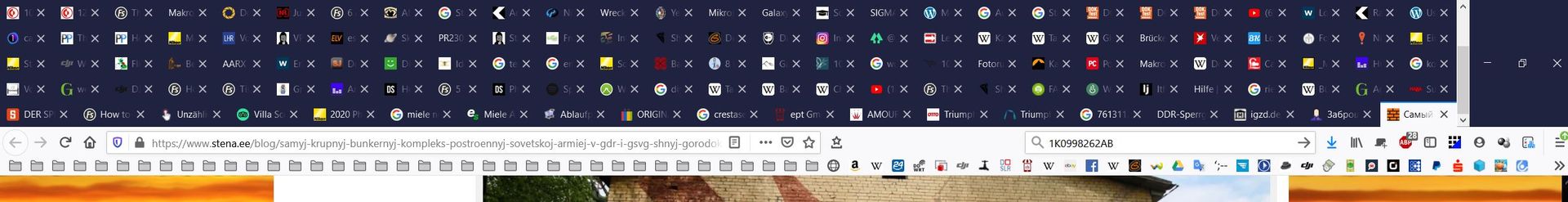

    Hallo !
    Ich habe meinen Firefox immernoch als Version 75.0 laufen, möchte aber bald updaten.
    Ich hab aber immer meine Not damit, wenn danach alles anders aussiet.
    Ich bin seit Ewigkeiten die mehrreihige Tabbar oben gewöhnt , und Tabgruppen möchte ich auch nicht mehr missen.
    Ich bin eben so ein Freak , der ewig viele Tabs offen hat.
    Lesezeichensymbolleiste ohne Schrift wäre auch cool, aber muss nicht zwingend.
    Könnt ihr mir helfen, nach dem Update meinen FF wieder so herzurichten ?
    Grüße
    Micha
    P.S. mein FF sieht aktuell so aus
      • 106,74 kB
      • 1.920 × 247
