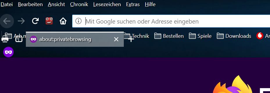

    Bin schon wieder da 8o
    Jetzt verrutschen mir im privaten Browserfenster die Tabs und verdecken die Lesezeichen;(

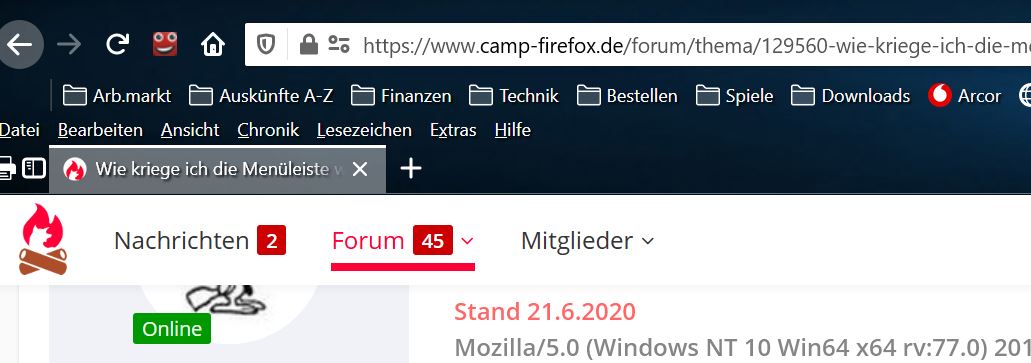

    • 21. Juni 2020 um 12:34
    Die Tableiste ist ja unten, aber die Menüleiste klebt direkt drüber. Verändere ich die Position einer der beiden Leisten, zieht es die andere Leiste direkt mit. Momentan sieht es so aus wie auf dem Screenshot.
