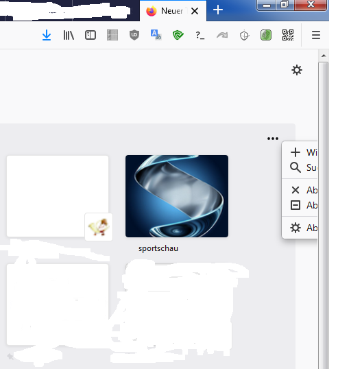

    Hey danke, dass mit dem Menu funktioniert gut.
    Das mit den Bildchen verstehe ich nicht so ganz. Einige meiner Kacheln haben ein kleines Bildchen andere nicht. Hier vermute ich mal, dass es sich um das Favicon handelt und wenn die Website keines hat, zeigt es auch keines. Kann ich irgendwie erzwingen dass ein neues Bild erstellt wird?
    Habe nicht den Eindruck, dass dein Code für die Bildchen etwas bewirkt. Habe den mit in die UserContent geschoben,
    direkt unter den ersten Eintrag.
    Edit: doch, dein Code funktioniert und macht die Bildchen größer, dass brauche ich allerdings nicht.

    Hallo nochmals,
    habe nun doch einen Sideeffekt festgestellt. Wenn ich eine neue Seite hinzufügen will,
    ist von dem Menu nicht viel zu sehen, kann ich das nach links aufklappen lassen?
    Siehe Bild.
    Eine kleine zusätzliche Frage, bei einigen Seiten werden auf der NewTab Page große Icons für die gepinnten Seiten verwendet, bei einigen kleine. Kann ich überall große haben? Bzw werd oder was regelt das?
    Sieht man auch auf dem Bild.
    Danke Micha
