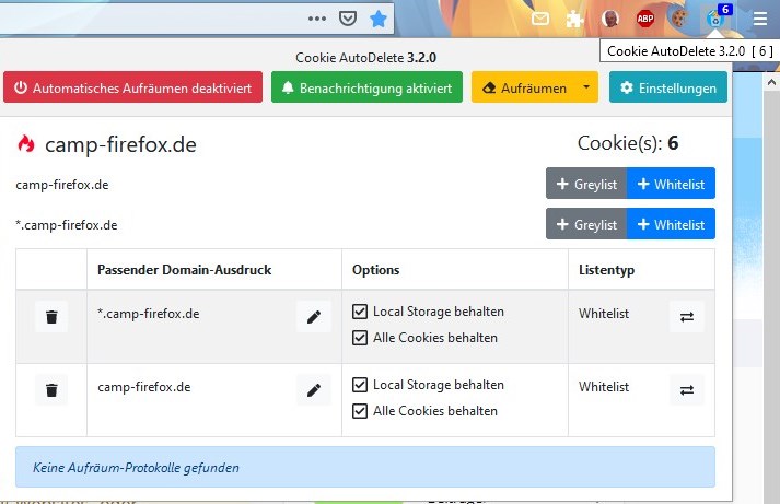

    danke dass Du Dich mit meiner Unfähigkeit rumquälst. Bei Cookie Autodelete habe ich bei CampFirefox zwei Einträge, die ich der whitelist zuführe.

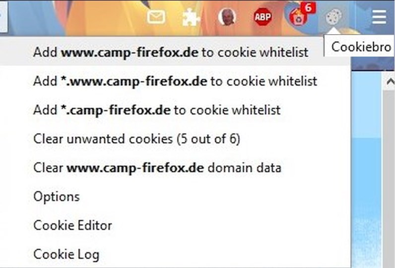

    Bei CookieBro kann ich nur einen der 3 Eintrage aktivieren, dann schliesst sich das Fenster.
    Wenn ich dann die whitelist exportiere, ist auch nur der eine Eintrag "http://www.camp-firefox.de" vorhanden. Zudem ist die automatische Anmeldung auf der Seite nicht gespeichert. Irgendwas mache ich noch falsch.

    habe mir die vorgeschlagenen Cookie-Manager mal angeschaut und auch den Vergiss Mein Micht, über den ich hier im Forum einen mehrseitigen Thread gefunden habe. Anscheinend gehen diese AddOns alle davon aus, das man Ablehnungen eintragen soll, ich will aber Cookies auf einfache Art und Weise markieren, die ich behalten möchte, wie es im Cookie AutoDelete mit einem Klick auf +Whitelist möglich ist. Oder ich habe das System der Cookie AddOns nicht richtig verstanden :(

    Wenn ich das z.B. über "Cookie AutoDelete" lösen will, muß ich, wenn ich mich z.B. auf der Seite camp-firefox.de angemeldet habe, die beiden vorgeschlagenen Einträge *.camp-firefox.de und camp-firefox.de zur Whitelist hinzufügen.

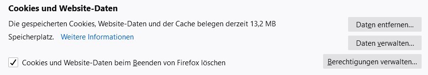

    ich versuche mich schon einige Zeit an der Cookies-Systematik von Firefox.
    Es gibt
    1. Seiten, bei denen ich Cookies und Zugangsdaten speichern will, z.B. Foren
    2. Seiten, bei denen ich nur Cookies speichern will, aber die Zugangsdaten jedes mal neu eingebe und mich wieder abmelde
    3. Seiten, die ich besuche und Cookies akzeptiere, die Cookies aber nach Beendigung der Firefox-Sitzung wieder gelöscht werden sollen
    Punkt 1+2 sollte ja über die Firefox-Einstellungen „Ausnahmen - Cookies und Website-Daten“ zu realisieren sein
    Vorgehensweise Punkt 1+2:
    • ich öffne die Seite
    • bestätige den Punkt Cookies akzeptieren o.ä. (ggf. falls in den Einstellungen möglich „nur technische Cookies“)
    • bestätige (nur für Punkt 1) „soll Firefox die Zugangsdaten speichern“
    • kopiere die Adresszeile
    • füge sie in „Ausnahmen - Cookies und Website Daten“ ein und wähle „Erlauben“ und dann „Änderungen speichern aus“
    Punkt 3 über den Haken bei „Cookies und Website-Daten beim Beenden von Firefox löschen“
    In meinen Firefox-Einstellungen sind weiterhin unter Benutzerdefiniert „Cookies von nicht besuchten Websites“ und „Inhalte zur Aktivitätenverfolgung“ etc. (standardmäßig) blockiert
    Das Einfügen von Cookies in „Ausnahmen - Cookies und Website-Daten“ gestaltet sich teilweise recht schwierig und zäh. Manchmal nimmt er die Einträge erst nach mehrmaligem Einfügen an.
    So habe ich z.B. Google Maps erst mit folgender Vorgehensweise dazu gebracht, mich mit meinem Konto und dem Akzeptieren der Cookie-Dialoge anzumelden:
    • den Haken bei „Cookies und Website-Daten beim Beenden von Firefox löschen“ entfernt
    • Firefox neu gestartet
    • die Adresszeile kopiert und in die Ausnahmen eingefügt und erlaubt
    • Firefox neu gestartet, dann war die Anmeldung vorhanden
    • Haken bei „Cookies und Website-Daten beim Beenden von Firefox löschen“ wieder gesetzt
    • Firefox neu gestartet, jetzt war die Anmeldung weiterhin vorhanden
    Dann habe ich mir mal in Firefox unter „Cookies und Website-Daten“ die Einträge „Daten verwalten“ und „Berechtigungen verwalten“ angeschaut. Nach meiner Logik müssten ja in „Daten verwalten“ die Einträge alle gelöscht sein wenn ich Firefox beende und neu starte.
    Das ist aber nicht so, es sind etliche vorhanden, die auch in „Berechtigungen verwalten“ vorhanden sind.
    So sind in „Berechtigungen verwalten“ 84 Einträge und in „Daten verwalten“ 38 Einträge gelistet.
