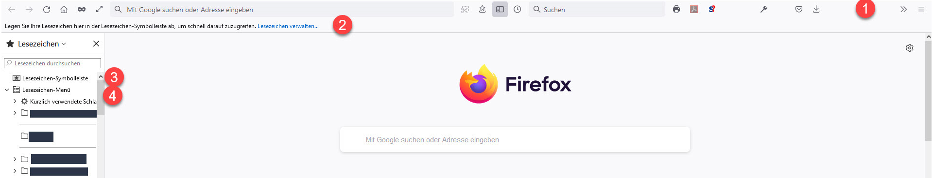

    Ich stelle mal einige Bilder hinein:
    Nach der Umstellung von der "UserChrome.css" auf die "Mehrzeilige Tableiste" (MultiRowTabs.uc.js) und dem Update von
    FF 91.5.0esr auf FF91.5.1esr sah mein FF beim nächsten Start so aus:
    1: Zeile mit der Adresse: es fehlen Icons (Add-ons).
    2,3: Lesezeichen-Symbolleiste: die Lesezeichen fehlen.
    4: In der Sidebar (Chronik + Lesezeichen-Menü) waren die Lesezeichen vorhanden.

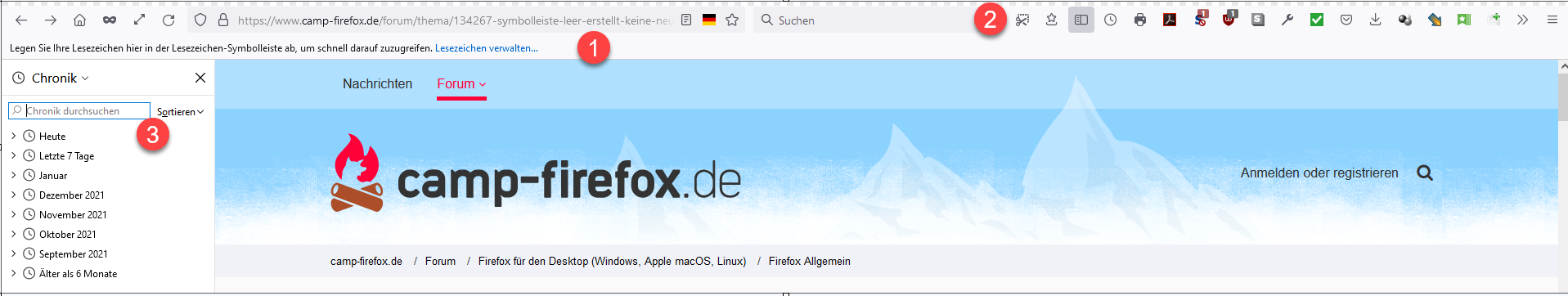

    Danach habe ich über about:Profiles ein neues Profil erstellt und den Inhalt des alten Profils hineinkopiert. Darauf ergab sich folgenes Bild:
    1: In der Lesezeichen-Symbolleiste sind weiterhin keine Lesezeichen vorhanden
    2: Zeile mit Adresse: Die Icons (und Add-ons) sind wieder normal da.
    3: Die Chronik ist wieder da.
    4: Auch das Lesezeichen-Menü ist mit den dort gespeicherten LZ vorhanden.
    In diesem Zustand lese ich im FF über Lesezeichen verwalten - Importieren eine Sicherung, die noch funktioniert hat, wieder ein:
    Resultat: alles ist wieder vorhanden.
    1: Lesezeichen-Symbolleiste: Die LZ sind da (auch in der Sidebar). -> alles wie gewünscht!

    Ich wundere mich etwas, dass in der "UserChrome.js" ein anderer Text ist, als ich seinerzeit kopiert hatte. Wurde da etwas überschrieben?
    Ich habe nochmals alle Dateien und ihre Speicherorte (wie hier beschrieben: https://github.com/Endor8/userChr…ster/userChrome) kontrolliert. Das sollte stimmen.
    Dabei bin allerings auf merkwürdiges gestossen: Ich habe FF 91.5.1esr (64-Bit) und er liegt im Programmverzeichnis "Programme (x86)". Im 64er-Programmverzeichnis gibt es keinen Eintrag.
