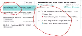

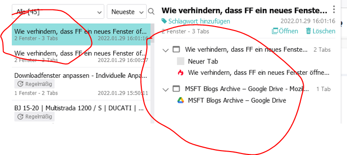

    Zitat von mr.b.
    Auch ein Session-Manager hilft dann u.U. nicht.
    Doch, denn der speichert jedes Fenster extra ab:
