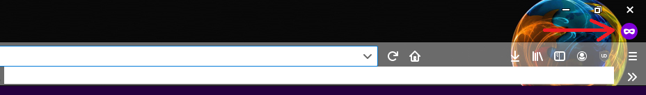

  • Code Anpassung für Firefox 89
    • Shunran
    • 3. Juni 2021 um 02:47
    mir ist aufgefallen das der TAB links im Vollbild weiterhin noch angezeigt wird & habe mich mal rangesetzt & versucht das Problem zu finden, was ich tatsächlich nach stundenlanges rumprobieren rausgefunden habe woran es lag & wollte dies hier einfach mal mitteilen. :)
    Bei der Zeile 6 & Zeile 57 steht ja folgendes, im #3 Beitrag den ich gepostet hatte:
    & musste einfach nur in das geändert werden:
        position: fixed !important;
    • Shunran
    • 31. Mai 2021 um 23:35
    wär jemand so nett & könnte den Code für Firefox 89 Anpassen?

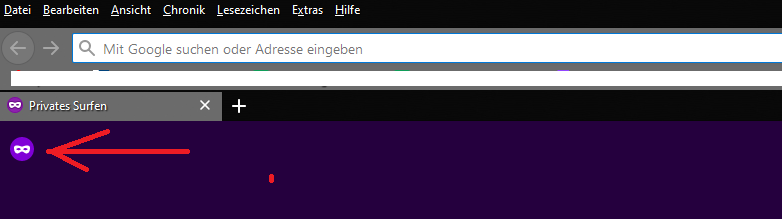

  • Firefox 88 Private Browsing Symbol weg
    • Shunran
    • 19. April 2021 um 15:45
    du bist wiedermal meine Rettung. :D Funktioniert. Danke dir.
    So siehts nun aus:

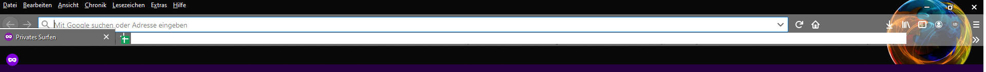

    • Shunran
    • 19. April 2021 um 15:33
    Hallo Msfreak,
    das stimmt wohl, aber dann sind die Tabs wieder oben & nicht unten wie ich es gerne hätte...
    https://abload.de/img/fehltjnj53.png
    Ich hätte ja schon weiterhin die TABs unten inklusive das symbol, aktuell ist es für mich nicht erkennbar ob ich im Privaten Fenster unterwegs bin oder nicht.^^
    • Shunran
    • 19. April 2021 um 15:24
    seit dem Update auf Firefox 88 ist im Privates Fenster das Symbol weg, wäre es machbar das dieses Symbol wieder sichtbar ist? Die userChrome hat bis Firefox 87 wunderbar so funktioniert.
    meine aktuelle userChrome ist so:

    ich vermute mal das mein Beitrag untergegangen ist: RE: Fx 71 - Tableiste unten
    Deswegen hier nochmal die Frage, bekommt man dieses Privat Modus Symbol ganz nach rechts in die Tableiste rein?
    So ist es mit Code aus.
    Im Original, ohne irgendwelche Codes, ist es ganz rechts in der Tableiste mit drin.
    Aufjedenfall Danke ich dir für die Hilfe.

    Siehts nun aus & funktioniert auch alles. Jetzt habe ich nur eine frage, bekommt man dieses Privat Modus Symbol ganz nach rechts in die Tableiste rein?
    So ist es mit dein/mein Code.
