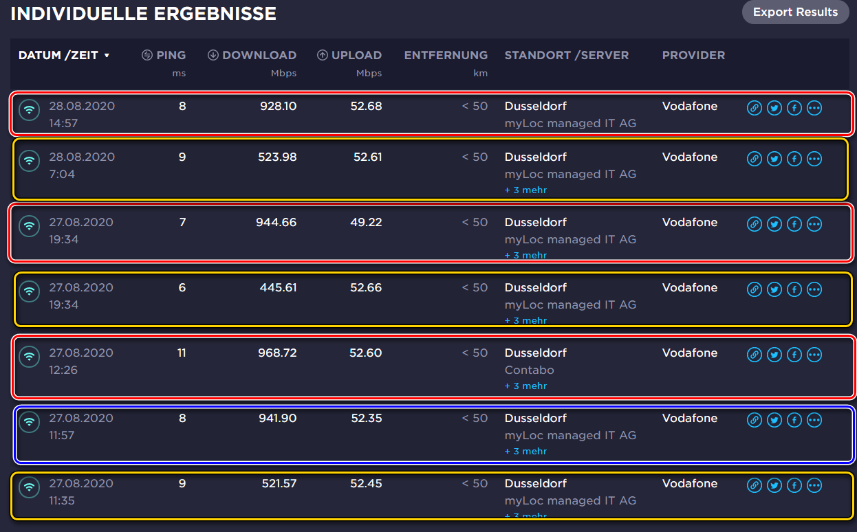

    Alles Tests mit Opera die ich seit gestern auf speedtest.net gemacht habe, schwanken um max. 40 Mbps. Hier mal die Test seit gestern von dem PC hier.
    Rot: Opera
    Blau: Edge
    Geld: Firefox
    Bei Firefox sind die Unterscheide größer und wirken gedrosselt.
    Wie gesagt, ab Version 76 läuft es bei mir nicht mehr richtig. Ich installiere jetzt die 68.12.0 esr und lasse die erstmal drauf.

    Ich teste immer bei speedtest.net über den myLoc managed IT AG Server damit es immer die gleichen Voraussetzungen sind.
    Es ist ja auch nicht nur der 80. Ich habe den 78.0.2, 77.0.1 und 76.0.12 getestet und damit besteht das Problem auch. Mit 68.12.0 esr, 74.0.1 und 75.0 gibt es das Problem nicht. Also muss sich was beim dem Update von 75 auf 76 geändert haben, was zumindest auf meinen Geräten zu dem Problem führt. Da bei Edge und Opera alles in Ordnung ist, liegt die Vermutung nahe, dass es an Firefox liegen könnte.
