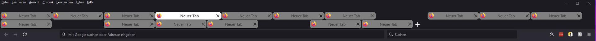

    in deinem Post sind keine Screenshots. Oder meinst die vom vorherigen Post?
      • 33,82 kB
      • 1.920 × 133

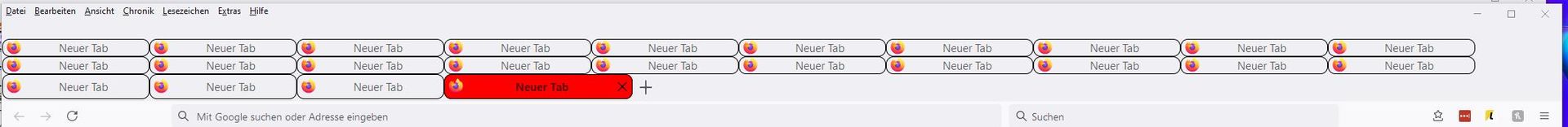

    habs jetzt noch bisschenm verändert. Das Problem ist jetzt, dass die letzte Tabreihe erst ab einer bestimmten Anzahl an Tabs die richtige Größe anzeigt. Zudem bei dunklem Theme ist der blaue Rand zu sehen.

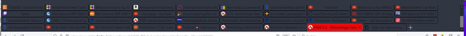

      • 47,25 kB
      • 1.920 × 156
      • 52,03 kB
      • 1.920 × 139
      • 48,45 kB
      • 1.920 × 149

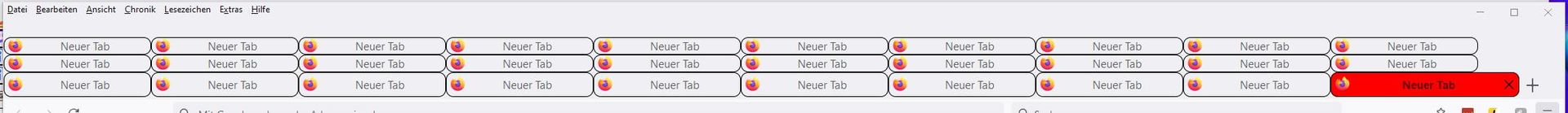

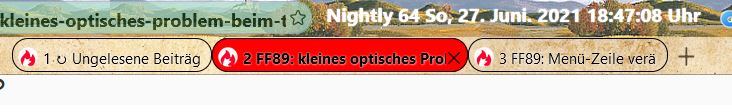

    wow super :)...hab jetzt deinen code mit dem von mir bisschen zusammen gesetzt und ist fast perfekt.
    der blaue Rahmen um den aktiven Tab sollte eventuell nicht da sein. Bei dir ist er es komischerwesie nicht da.
    und in welchem Bereich kann ich die höhe der Tabs einstellen? Finde nur die Länge.

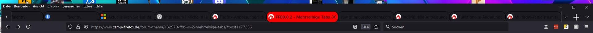

  • FF89.0.2 - Mehrreihige Tabs
    • J87
    • 11. Juli 2021 um 11:19
    ja hab jetzt nur noch CSS und da kämpfe ich mich gerade durch..aber komm auch leider nicht so voran wie ich möchte.
    Benutze jetzt diesen CSS-Code:
        #TabsToolbar .tabbrowser-tab {
        color: black !important;
        border: 1px solid !important;
        border-bottom: 1px solid black !important;
        border-radius: 16px 16px !important;
        margin-top: 0px !important;
        padding: 0px !important;
        /* TAB bei bei angewähltem TAB (aktiv):
        * Hintergrundfarbe, Rahmen,
        * Schriftfarbe. */
        #TabsToolbar .tabbrowser-tab[selected="true"] {
        background: red !important;
        font-weight: bold !important;
        color: black ! important;

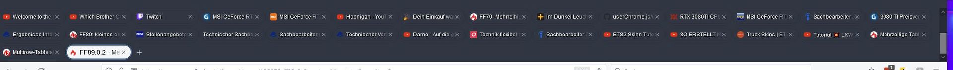

    Leider hat jetzt noch der unaktive Tab einen zweiten Rahmen den ich nicht weg bekomme. Sollte so sussehen wie der aktive Tab ohne zweiten Rahmen. Zudem würde ich gern den Radius der Tabs bischen kleiner machen, aber da habe ich auch keinen Punkt der dafür zuständig ist.
    Was auch komisch ist, ich kann die Tabs nicht wirklich verschieben. Die landen wo sie gerade wollen. Aber das ist iwie mit jedem Script oder CSS so auch am Laptop.
      • 43,55 kB
      • 1.920 × 142

    versuche jetzt nur rauszufinden wie ich es bisschen kleiner bekomme die tabs..und auch 3 reihen untereiander sichtbar

    Oh, schick, das hat mir auch geholfen... :thumbup:
    Ich habe jetzt noch das Problem, das, wenn ich einen Tab anklicke, ein blauer Rahmen erscheint. Wenn ich die Tabs hovere, dann erscheint dieser Rahmen nicht... der via hover ausgewählte Tab wird rot, breit und enthält das Schließen-Kreuz. Wie kann ich den blauen Rahmen ausmerzen?
    Vielen Dank! :)

    Das geht nicht. Egal was ich bei der .js Datei eintrage, dass ändert nichts.
    Das einzige was ich ändern konnte war bei der userChrom.cs
    Da hab ich mal aus Test dies eingetragen

    und dann kam folgendes raus. (wäre ja auch nicht so schlecht, wäre es ein wenig kleiner und mit mehreren Tabs.
    Also nur wenn ich bei CSS was ändere nimmt Firefox das auch an.
    Die Seite die du mir gesagt hast wenn ich da etwas in der .js _Datei ändere bring nichts.

    Ich habe jetzt einfach die ganzen Dateien vom Laptop kopiert und dann geht es...gleiche Orte usw.
    Sehr seltsam.
    Jedoch siewht das alles ziemlich unschön aus.
    die Tabs sind schlecht zu erknennen..also nicht wirklich einzeln aufgeführt und der aktive Tab überhaupt nicht zu erkennen.
    gibts da irgendwelche vorlagen.

    sieht nun so aus:
    so sah es am Laptop aus und so sieht es jetzt auch am PC aus:
    was auch sehr nervig istr, ich kann die Tabs nicht verschieben..wenn dann sind sie auf einmal ganz vorn...aber nie da wo ich sie haben möchte.
    Habe gerade mal nen anderen code in die .js Datei gesetzt...und trotzdem bleibt die Einstellung die ich gerade habe gleich. Trotz Neustart von Firefox.
    Hab das gefühl das meine Änderungen iwie garnicht aktzeptiert werden. Auch wenn ich die .js öffne ist zwar der andere Text drin, aber es änderrt sich nichts.
    Auch der About.config Button lässt sich nicht mehr aktivieren,.

    Was jetzt noch super wäre, falls du darauf eine schnelle und bekannte Lösung hast. Wenn ich FF starte springt er nicht direkt auf den Tab der derSeite die mir angezeigt wird, sondenr er zeigt mir einfach die ertsen drei Reihen an. Wenn ich dann den aktuelle Tab sehen will muss ich erst runter scrollen.
    Zudem wenn ich Scrolle das er nicht ungleichmäßg scrollt, also dann Tabs abschneidet, sondern immer z.b. in 2er oder 3er Tabs scrollt.
    Bedeutet. 1x scrollen = 3Tabs weiter gescrollt (Bild im Anhang wie es NICHT sein sollte, aber momentan ist)
