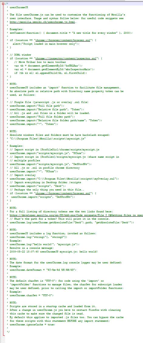

    Zitat von grisu2099
    Da heben wirs doch.
    Das Skript für die Multi-Tab-Reihen hat in dieser Datei nix verloren.
    Ersetze die Datei durch die Version. die milupo in Beitrag #41 gepostet hat.
    vll siehst du es grade falsch.
    1Bild:
    Eintragunf der userChrome.js
    2.Bild
    Eintrag der About:Config mit aufzeigen dass es OHNE BOM ist. So ist es bei der 01-MultiRowTabLiteforFx.uc.js auch
  • FF89.0.2 - Mehrreihige Tabs

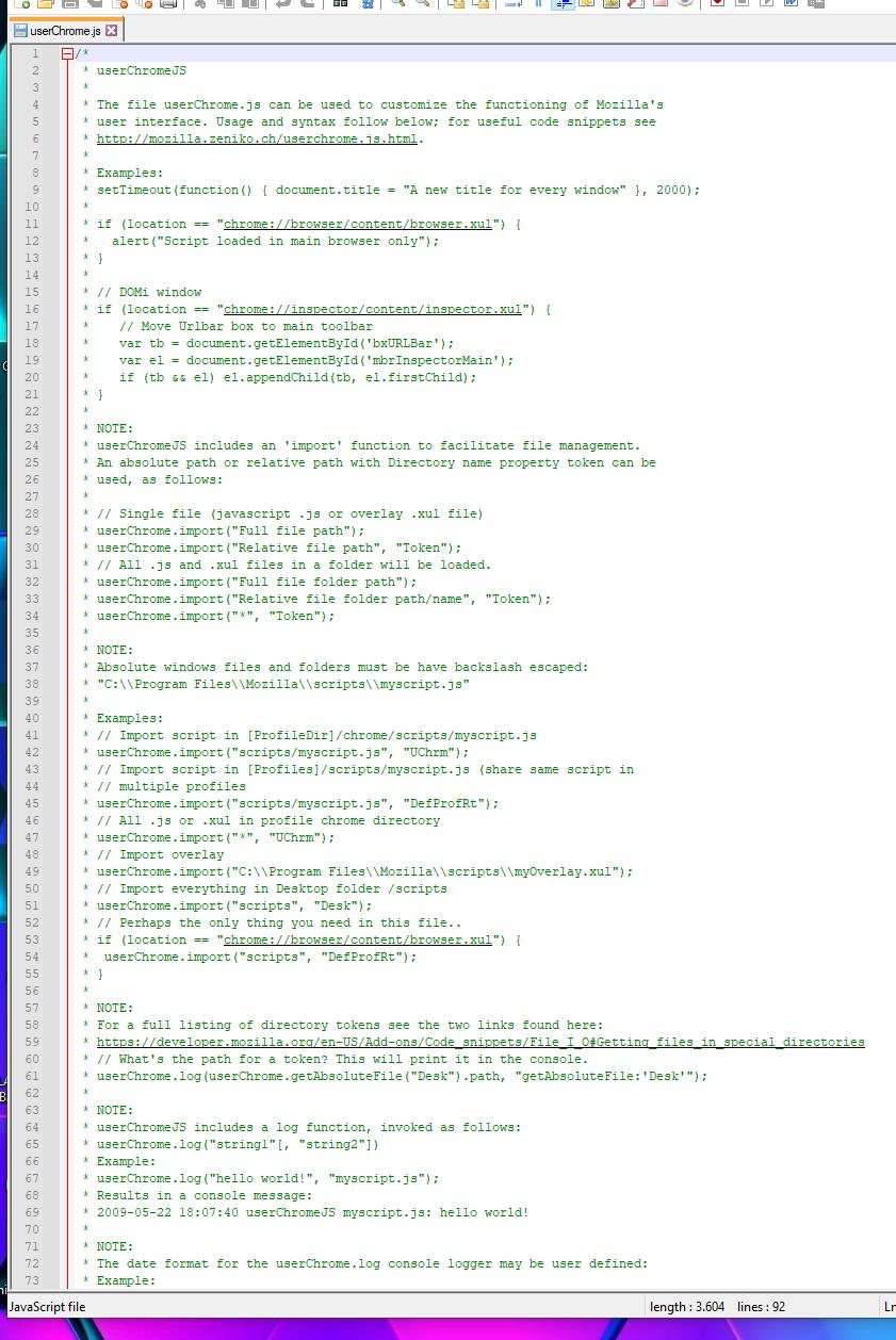

    Zitat von grisu2099
    Zeige mal bitte den Inhalt der Datei "userChrome.js" aus deinem Profil-Ordner.
    Die ist bei dir 4kb groß, bei mir hat die nur 1kb...
    Ergänzung: UTF-8 "ohne BOM"???
    hier der Inhalt.
    Nur grüne Texte ohne Wirkung.
    Und ja auch OHNE BOM

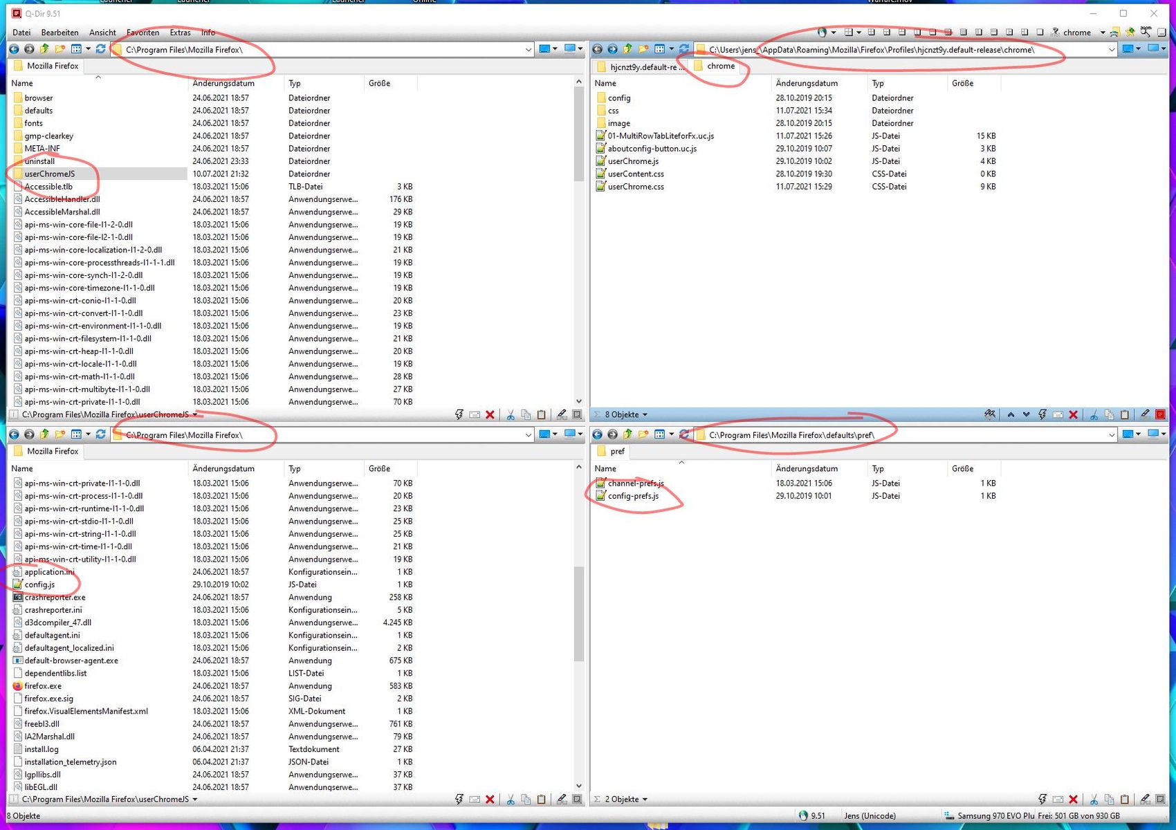

    • 11. Juli 2021 um 16:07
    Zitat von grisu2099
    Ich tippe eher darauf, daß J87 da doch einen Fehler beim Einrichten gemacht hat, wenn auch der "about:config-Button" nicht funktioniert.
    Ja, denke ich auch, obwohl er behauptet, dass er ja alles gemacht hätte, wie es ein soll.
    hier siehst du ja wo ich die Dateien bwz. Ordner hinkopiert habe.
    Entweder bin ich zu blöd oder ich bin zu blöd. XD

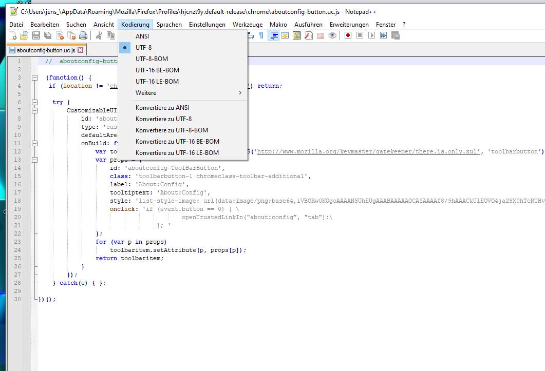

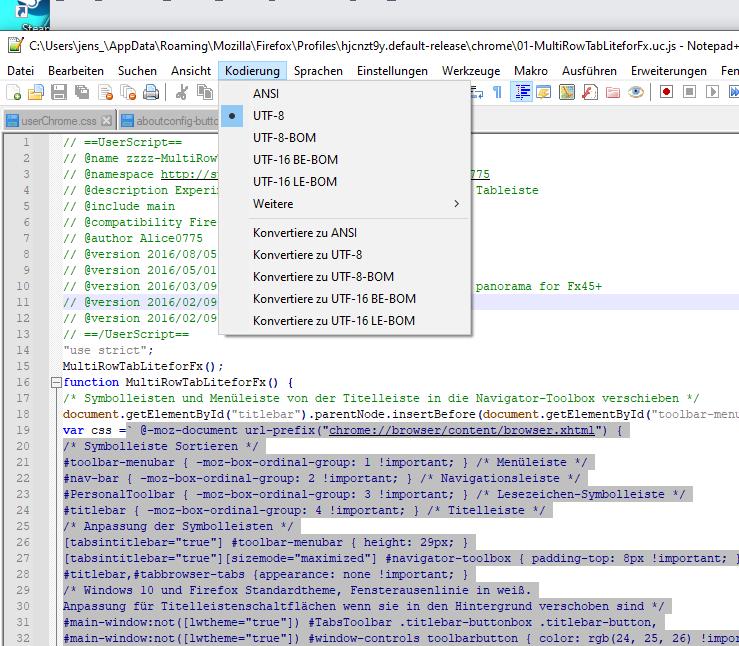

    Was verstehst du unter „nie“? Dein altes Skript funktioniert ja nicht mehr, darum habe ich dich ja auf die Skripte für Fx 89 hingewiesen.
    Das ich mit den Scripten damals die Tabs nie richtig verschieben konnte. Da ich auch davon ausgegangen bin das die Scripte auch für die Darstellung der Multitabs zuständig sind und ich mich dann nicht weiter um das Verschieben gekümmert habe aber es immer nervig war.
    Oder er hat die Scripte nicht mit der Textcodierung UTF-8 abgespeichert.
    Habe ich extrta jetzt geschaut und laut Notepad++ ist es UTF-8
