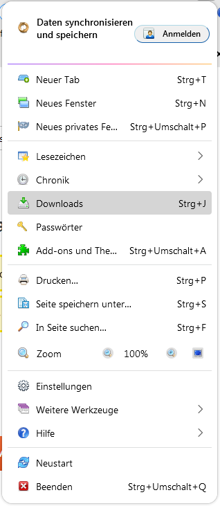

  • Datei/Neues Fenster und Hamburger Menü/Anpassen
    • Rob
    • 13. Juni 2021 um 15:19
    Zitat von Endor
    Also aussehen sollte es so:
    Hallo Endor,
    nach dem ich dies sah, habe ich direkt die CSS aus deinem GitHub bei mir hinzugefügt, doch leider sah das Ergebnis anders aus. Ich nehme an das liegt daran, das schon länger keine Updates kamen.
    Wärst du bereit deine aktuellen CSS für die verschiedenen Menüs zu teilen? Finde sie super und bin der Meinung das man mit Icons schneller den gewünschten Eintrag sieht, als ohne.
    Vielen Dank für die Arbeit und Unterstützung.
