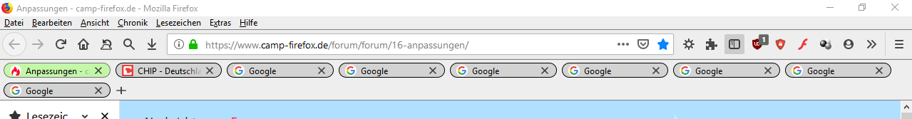

    • moonson
    • 11. Dezember 2019 um 16:52
    Hallo Volker, der Button ist bei mir auch nicht erschienen, habe dann das Script für die "Tabs unten" in den entsprechenden Ordner kopiert und es funktioniert super! Allerings unter W10, keine Ahnung, was mit Linux ist, probiers einfach aus...
  • "Reload-Tab"-Schaltfläche links neben dem "Tab-Schließen"-Kreuz bei jedem offenen Tab? Geht das?

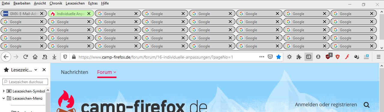

    • moonson
    • 8. Dezember 2019 um 20:04
    ich habe jetzt das Java-Script für "Tabs unten" in Kombination mit dem CSS-Code für die mehrreihigen Tabs und deren Aussehen kombiniert... Langsam bin ich wieder begeistert, zumal sich das mit den JavaScripten als sehr einfach erwiesen hat! Super Anleitung! Allerdings - finde den Fehler - Tipp: rechts neben den Tabs... Die doppelten Schaltflächen aus der Menüleiste (Minimieren, Verkleinern, Schließen -> siehe Screenshot)... Wo kommen die her und wie verschwinden sie? Dann wäre alles perfekt... Mausrad-Scrolling funktioniert hier übrigens auch...

    ...und noch mal DANKE! an alle, die sich hier die Mühe machen!!!

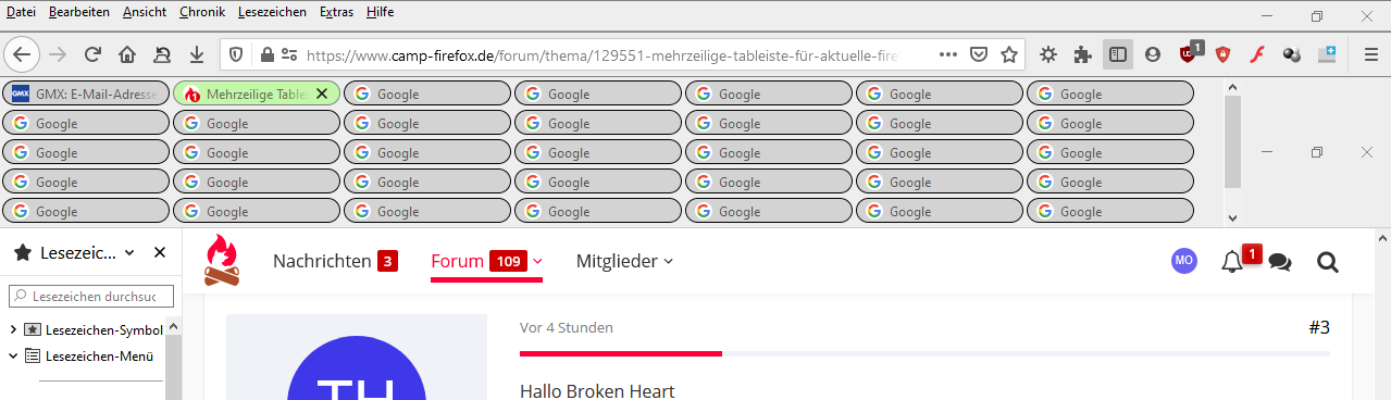

    • moonson
    • 8. Dezember 2019 um 00:45
    Hallo Andreas, jetzt bin auch ich auch dem richtigen Weg... Sieht im Moment zwar noch wirr aus, aber ich versuche, die Werte morgen früh mal anzupassen... Oder kannst du mir helfen? Habe den Code von hier oben in meine css eingefügt... Allerdings verschieben sich die Tabs sobald es mehrere Reihen sind, nach oben (zu mehr hatte ich aber auch noch keine Zeit)... Sieht jetzt so aus:

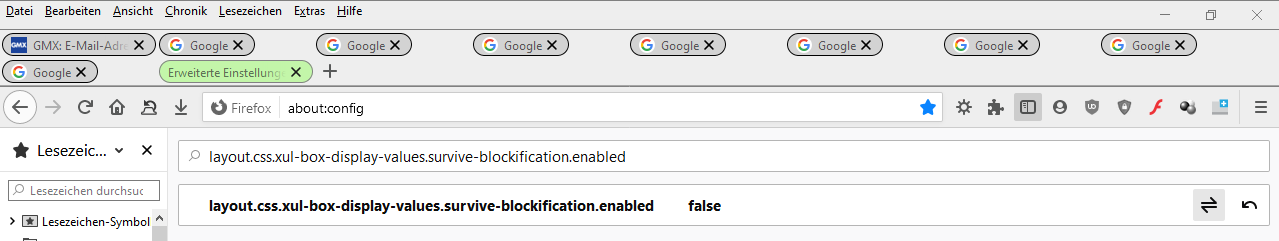

    • moonson
    • 7. Dezember 2019 um 02:03
    Hallo zusammen, ich klinke mich mal hier rein: Natürlich war auch bei mir nach dem Update auf 71 alles wieder zerschossen (Tabs einreihig, Tabs oben, Tabs zu schmal etc.). jetzt läuft alles wieder, wie es sein soll (Rundungen, Einfärbungen, mehrere Reihen, Scrollbalken), allerdings sind die Tabs wieder "oben"... Kann mir bitte jemand helfen, und mir einen userChrome.css-Eintrag verraten, den ich unten an meinem Code anhängen kann, der auf die anderen Einträge keine Auswirkung hat, aber die Tabs nach "unten" verschiebt; unter die Navigationszeile? Hab schon einiges probiert (auch ältere Möglichkeiten), bisher ohne Erfolg... Vielleicht müssen ja zusätzlich im vorhandenen Code auch noch Änderungen vorgenommen werden... Auch die Umstellung des schon mehrmals erwähnten Schalters, der eh wieder verschwindet, klappt nicht (es ändert sich nur die Breite einiger Tabs)... Ach ja, und der Doppelklick zum Öffnen eines neuen Tabs in der Tableiste funktioniert auch nicht mehr (ist aber sekundär)...
    Reihenfolge der Leisten soll sein:
    Menuleiste
    Navleiste
    Tableiste
    Hier mein Code und ein Screenshot, wie es im Moment aussieht (nicht lang, aber effektiv):
      • 103,24 kB
      • 1.279 × 373
      • 20,88 kB
      • 1.279 × 167
      • 19,85 kB
      • 1.128 × 92
      • 17,98 kB
      • 1.151 × 91
