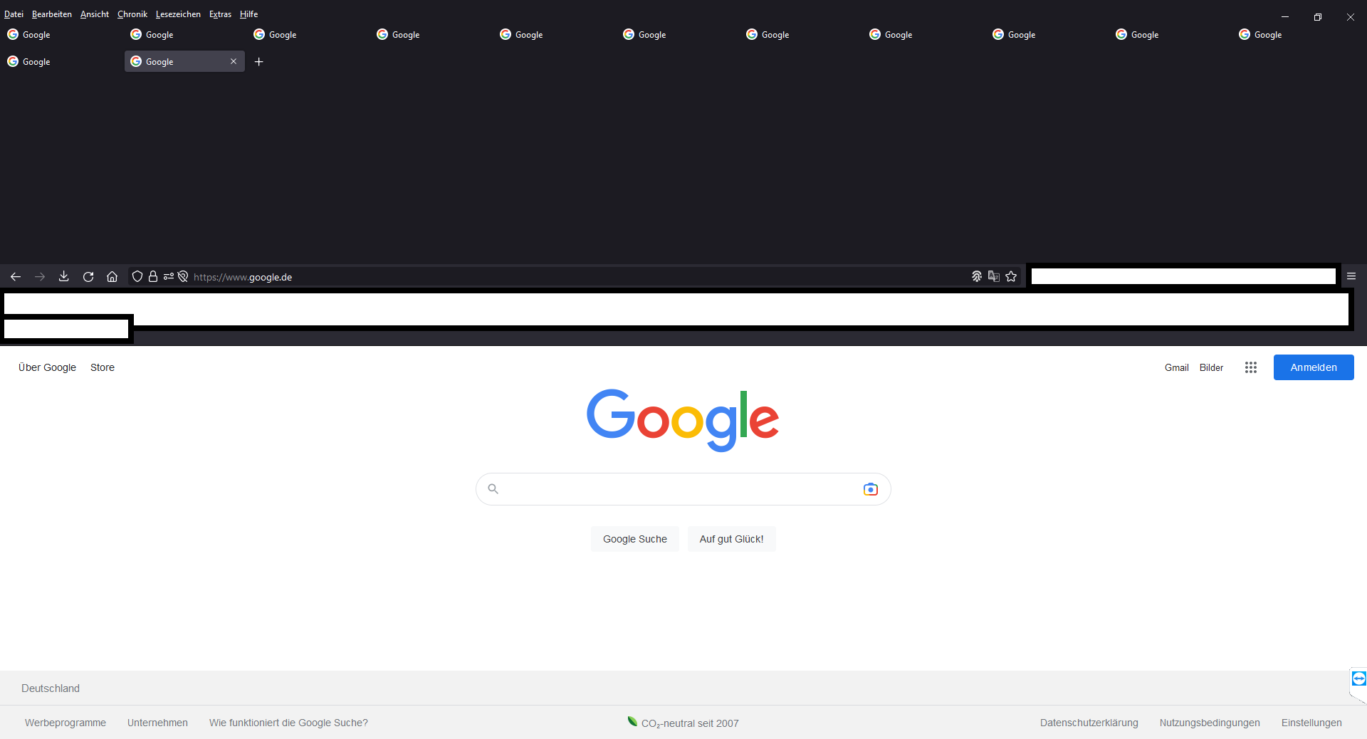

  • Multirow-Tableiste mit userChrome.css Änderungen für FF97.0
    • gefunden008
    • 4. Oktober 2024 um 10:05

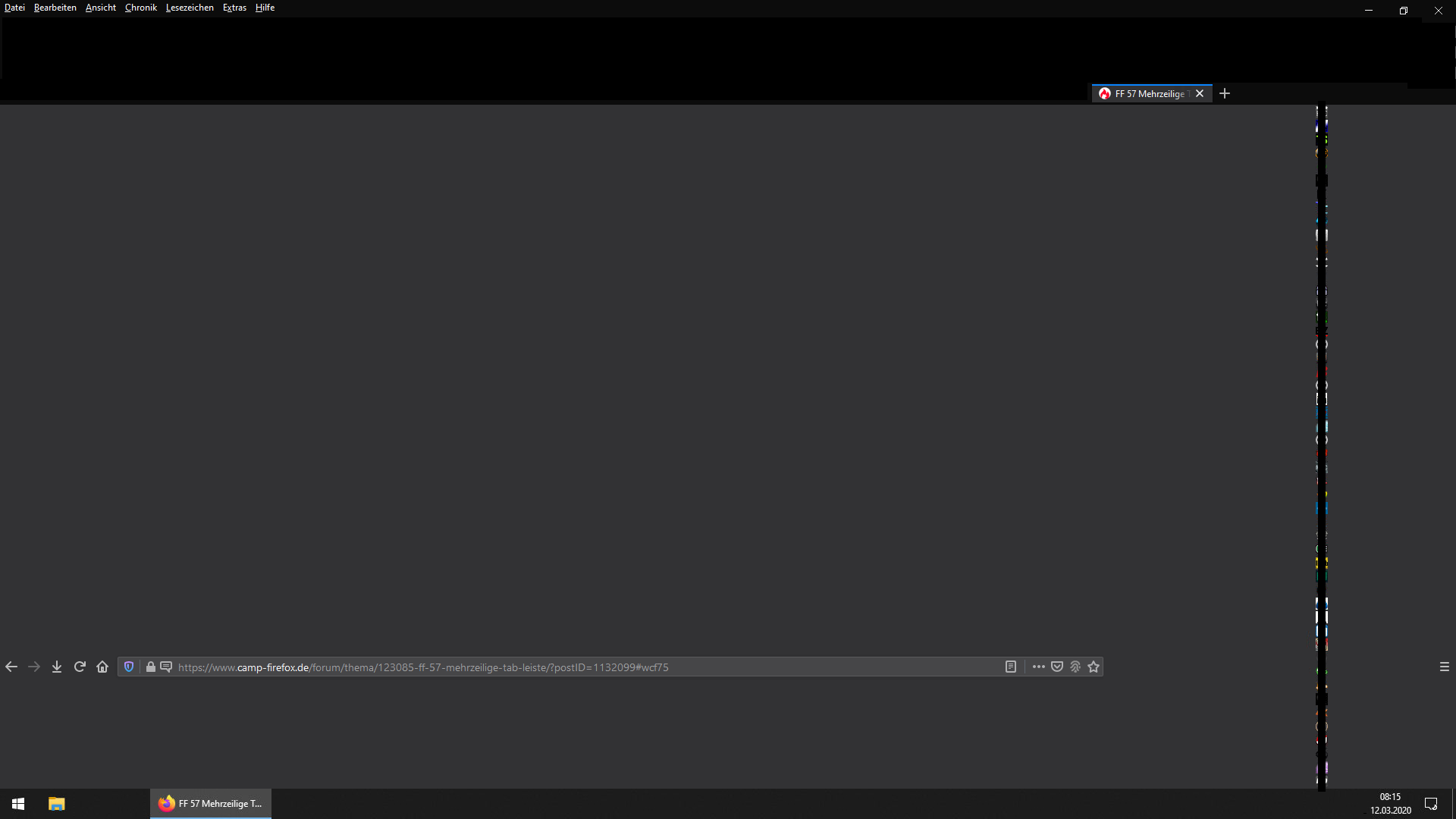

    Das hat schon ganz gut funktioniert Andreas, Danke :)
    Ein wenig Feinschliff ist noch nötig, damit der Tab wieder ordentlich ins Bild passt, siehe Screenshot. Ich konnte das irgendwo ändern, aber wo...?
    PS: Es wird auch so eine Mini-Vorschau von der besuchten Seite angezeigt, wenn man auf dem Tab mit der Maus bleibt (glaub das ist schon länger so), der quatsch kann auch weg wenn es möglich ist.

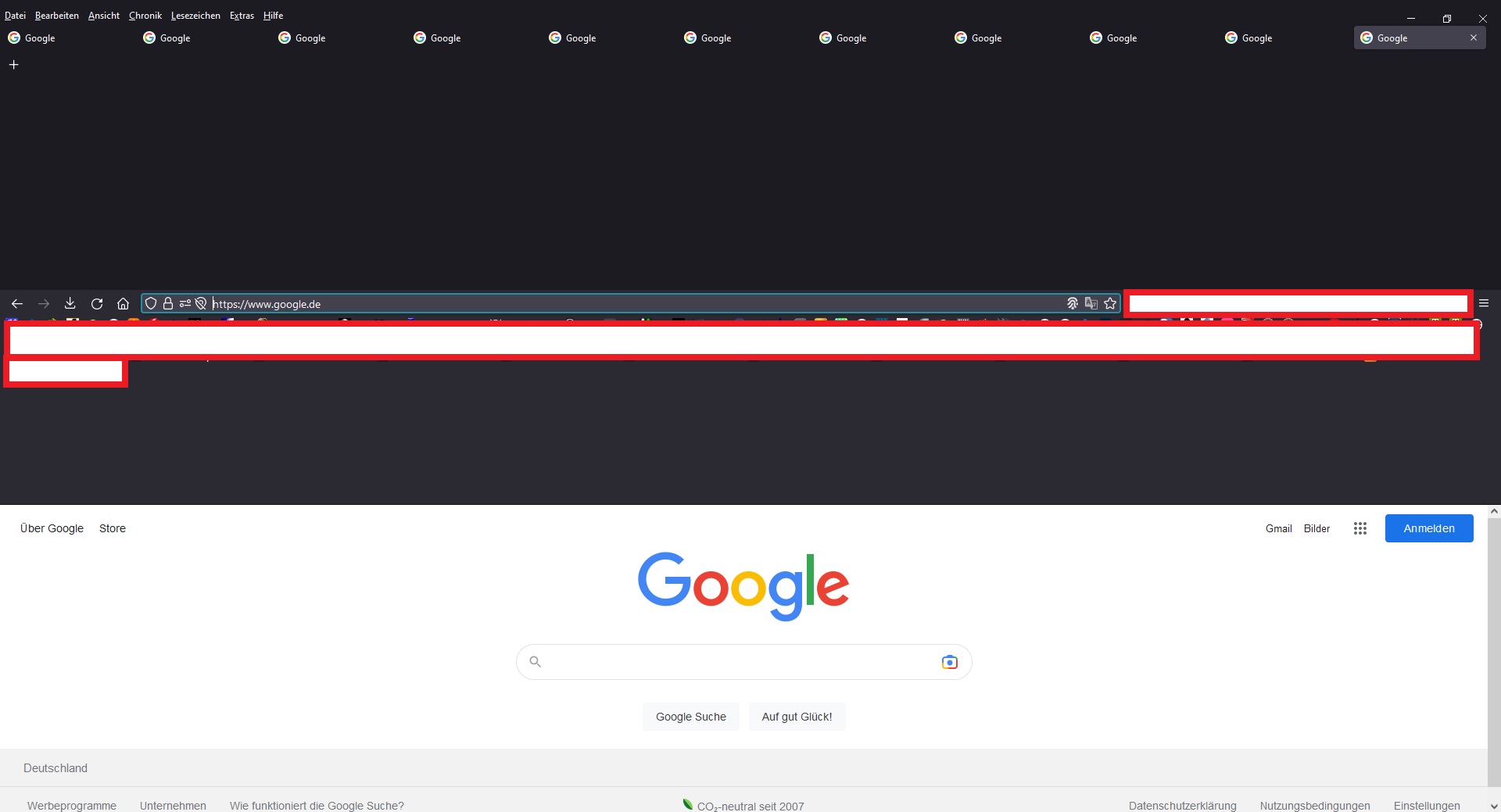

    • gefunden008
    • 4. Oktober 2024 um 09:22
    ich habe leider genau dasselbe Problem wie der User oben beschrieben hat. Ich habe mehrere geöffnete Tab-Reihen. Nach dem aktuellen Update habe ich nur noch eine mit Scroll-Pfeilen, womit man so nicht arbeiten kann.
    Vielleicht kannst du dir das mal bitte anschauen und mir weiterhelfen :)
    PS: Es wird auch so eine Mini-Vorschau von der besuchten Seite angezeigt wenn man auf dem Tab mit der Maus bleibt (glaub das ist schon länger so), der quatsch kann auch weg wenn es möglich ist.

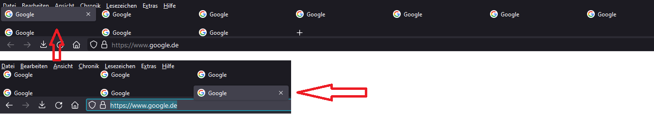

  • Multirow-Tableiste mit userChrome.css funktioniert nicht mehr richtig in FF107
    • gefunden008
    • 17. November 2022 um 10:12
    Danke für deine rasche Antwort. Leider hat es noch nicht vollends funktioniert.
    Bei der Mehrzeiligen Tab-Symbolleiste besteht das Problem weiterhin. Bei der Mehrzeiligen Lesezeichen-Symbolleiste hat es jedoch funktioniert.
    Hast du vielleicht noch eine Idee?

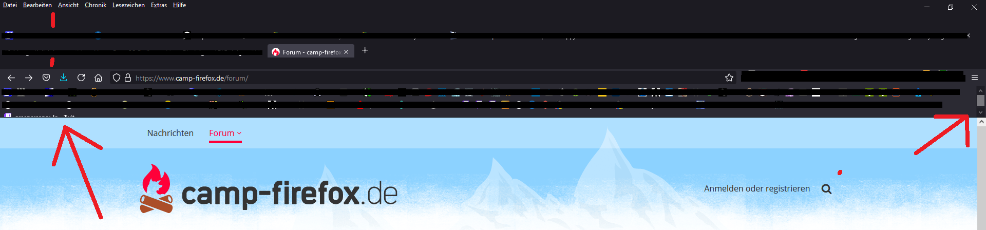

    • gefunden008
    • 17. November 2022 um 05:33
    Guten Morgen,
    es gab mal wieder ein größeres Update was leider meine userChrome.css durcheinander geworfen hat. Meine eingestellten Tabzeilen wie auch favi.icons erweitern sich nicht mehr automatisch wenn die jeweilige Zeile voll ist, sondern die hinterlegten Zeilen zeigt es einfach komplett an, siehe Bild.
    Vielleicht kann mir von euch jemand wieder weiterhelfen? :)

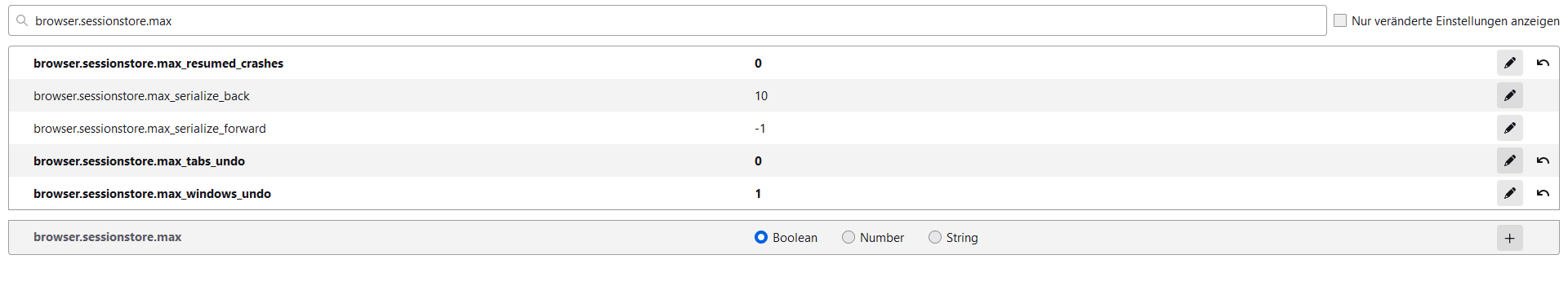

    browser.sessionstore.max_tabs_undo
    Den Wert auf 0 setzen.
    ich würde das Thema nochmal gern aufgreifen.
    Kürzlich geschlossene Tabs sind bei mir ausgeschalten, also grau unterlegt
    und werden nicht gespeichert, so wie es sein soll.
    Jedoch bei kürzlich geschlossene Fenster werden weiterhin weit über 30 Stück
    angezeigt.
    Diese sollten ebenfalls ausgeschalten werden.
    Habe es mit deiner Anleitung versucht, aber da passiert leider nicht.
    Gibt es hierzu noch eine Lösung?
    Beim starten von Firefox öffnet es aber meine Tabs die niemals geschlossen
    werden, das soll auch so bleiben ;)
  • Multirow-Tableiste mit userChrome.css funktioniert nicht mehr in FF81
    • gefunden008
    • 10. Februar 2022 um 06:13
    Guten Morgen,
    perfekt, vielen Dank, erneut ;)
    • gefunden008
    • 9. Februar 2022 um 18:13
    ich bräuchte wieder einmal deine Hilfe. :S
    Nach dem letzten Firefox-Update überlagern die Tabs den Hintergrund. Ich hatte versucht die Tabhöhen zu verändern, was aber nicht zum gewünschten Erfolg führte.
    Vielleicht hast du erneut einen Rat für mich, bez. was in der chrome geändert werden muss. :)
    Hier mal ein Bild was ich genau meine:
    • gefunden008
    • 10. Juni 2021 um 11:47
    kaum gab es wieder ein Update und es passt wieder nix wie es soll. :(
    Ich hoffe du kannst mir erneut helfen. Ich habe die problemchen mal rot markiert.
    - Rechts ist wieder dieser Scrollbalken da, der soll ja weg bei mir
    - Unterhalb der Lesezeichensymbolleiste fehlt jetzt etwas, so das nur noch
    das halbe Lesezeichen angezeigt wird, wegs dem Scroll Balken
    - Oben wo die offenen Tabs sind, ist jetzt oben und unten drunter ein
    ungewöhnlich großer und leerer Abstand
    Ich hoffe ich konnte es soweit wie möglich erklären wo es hakt.
    Anbei noch meine aktuelle Chrome die von dir letztes Mal komplett überarbeitet wurde. :)

    nach dem Firefox wieder ein Update gezogen hat, ist jetzt leider meine Lesezeichen-Symbolleiste komplett verschoben und alle Icons sind nach unten ausgerichtet. Ich bekomme diese einfach nicht wieder wie ursprünglich horizontal unter meine Adressleiste. Ich habe auch kein Tab-Fenster mehr, sondern nur noch einen schwarzen Hintergrund. Das einzige was hilft ist die Lesezeichen-Symbolleiste
    komplett auszublenden.
    Ich hoffe Ihr könnt mir erneut weiter helfen :)
    Ich habe Beitrag 23 gelesen, aber ich möchte ungern meine kompletten Änderungen von Anpassungen überschreiben (Breiten/Längen/Höhen), daher hoffe ich, dass diesen jemand einfach und unkompliziert so umschreiben kann das alles wieder so ist wie es war und ich es nur noch in die chrome übernehmen muss ?
    Ein geschwärzter Screenshot ist noch im Anhang.
    PS: Mein anderer Beitrag im falschen Forum kann bitte gelöscht werden, Danke.
      • 72,1 kB
      • 1.920 × 1.080
  • FF 57 Mehrzeilige Tab-Leiste
    • gefunden008
    • 6. Dezember 2019 um 11:59
    So, hab 15 Tabreihen eingestellt, dann sollte es nie passieren das keine Tabs durch mein ausblenden des Scrollbalkens nicht dargestellt werden...
    Nochmals Vielen Dank für die schnelle und sehr kompetente Unterstützung, damit ist das weekend gerettet. :)
