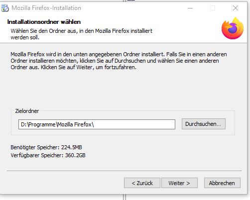

    Wenn Firefox über eine bereits bestehende Installation installiert wird, wird kein neues Profil erstellt. Firefox schaut dafür auf den Installationspfad und der bleibt dann ja gleich. Die Zuordnungen stehen in der Datei installs.ini bei den Profilordnern. Die Zeile mit den eckigen Klammern ist ein Hash des Installationspfades.
    Habe ich hier mal abgelegt. Einen Pfad sehe ich nicht. :/
    Ich verstehe diese Aussage nicht. Firefox hat nur einen Installationsort. Es kann nicht ein Teil der Installtion an einem Ort A und der andere Teil an einem Ort B liegen. Profile und Cache-Verzeichnisse sind eine andere Sache. Das hat nichts mit der Installation zu tun. Diese werden nur von der jeweiligen Installation genutzt, befinden sich aber an einem davon unabhängigen Ort.
    Stimmt nicht ganz. Es wurde zu Anfang, eine benutzerdefinierte Installation vorgenommen. Dabei wurde wie auf dem Bild der Pfad für "Mozilla Firefox" auf Laufwerk "D" festgelegt. Nicht wie üblich auf Laufwerk "C" in den Ordner "Program Files"
    Nichts anderes habe ich versucht zu beschreiben. Siehe Bild.
    Warum er das mal so eingerichtet hat, wie gesagt, ich weiß es nicht. Außer dass mir gesagt wurde, jedes Mal ein Update an der besagten Stelle abzuholen und zu installieren.

    Mozilla Firefox, liegt bei mir auf D in Programme und Mozilla liegt auf C in Roaming. Siehe Bild.
    Überzeugt? 8)

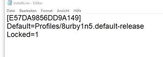

  • Neue Profile
    • Luna-1
    • 31. Januar 2024 um 21:09
    Sieht die INI genau so aus?
    Jawoll! Sie sieht genauso aus.
    Also "Locked" besagt, dass dies das genutzte Profil ist.
    .default-release-1 Warum ist da ein -1 dran?
    Meinst du diese Zeile? Default=Profiles/ihh5qi9u.default-release-1
    Also wieso und warum, -1, ich weiß es nicht.
