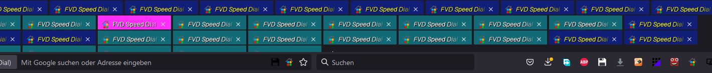

    • 12. Februar 2022 um 11:10
    Ich habe jetzt Deinen Code genommen. Passt fast alles sehr gut! Danke, danke, danke!
    Nur nach unten hin habe ich es noch ein wenig korrigiert.
    Welche Zahl (in welcher Zeile) muss ich nochmal ändern, um evtl. die Tabhöhe noch etwas zu verringern?
    Sie können ruhig noch etwas schmaler in der Höhe sein ;)

    • 12. Februar 2022 um 10:53
    ok, danke für die superschnelle Antwort. Das ist echt Klasse!
    Muss ich den ganzen Code ersetzen, da er auch noch andere Änderungen enthält?
    Oder reicht es, wenn ich in meinem Code diese beiden Zahlen in Zeile 52 und 53 verändere?

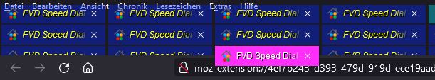

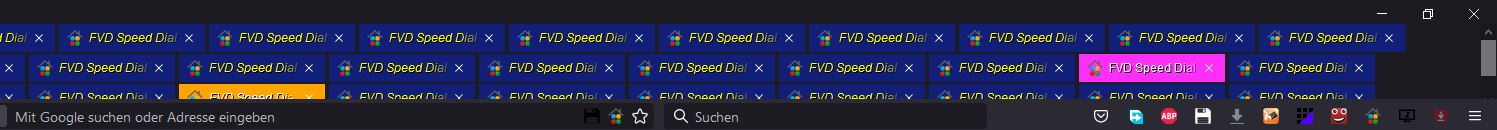

    und wieder gab es ein Update, welches meinen .css Code nicht mehr richtig verarbeitet... und ich benötige Eure Hilfe...
    Würdet Ihr bitte mal nachschauen, was geändert werden kann, sodass die obere Tableiste nicht die Menüleiste überlagert?
    Auch die untere Tableiste überlagert die Eingabezeile der Internetadresse...
    Ich wäre Euch sehr dankbar! ;)
    Beste Grüße!
    Krabato

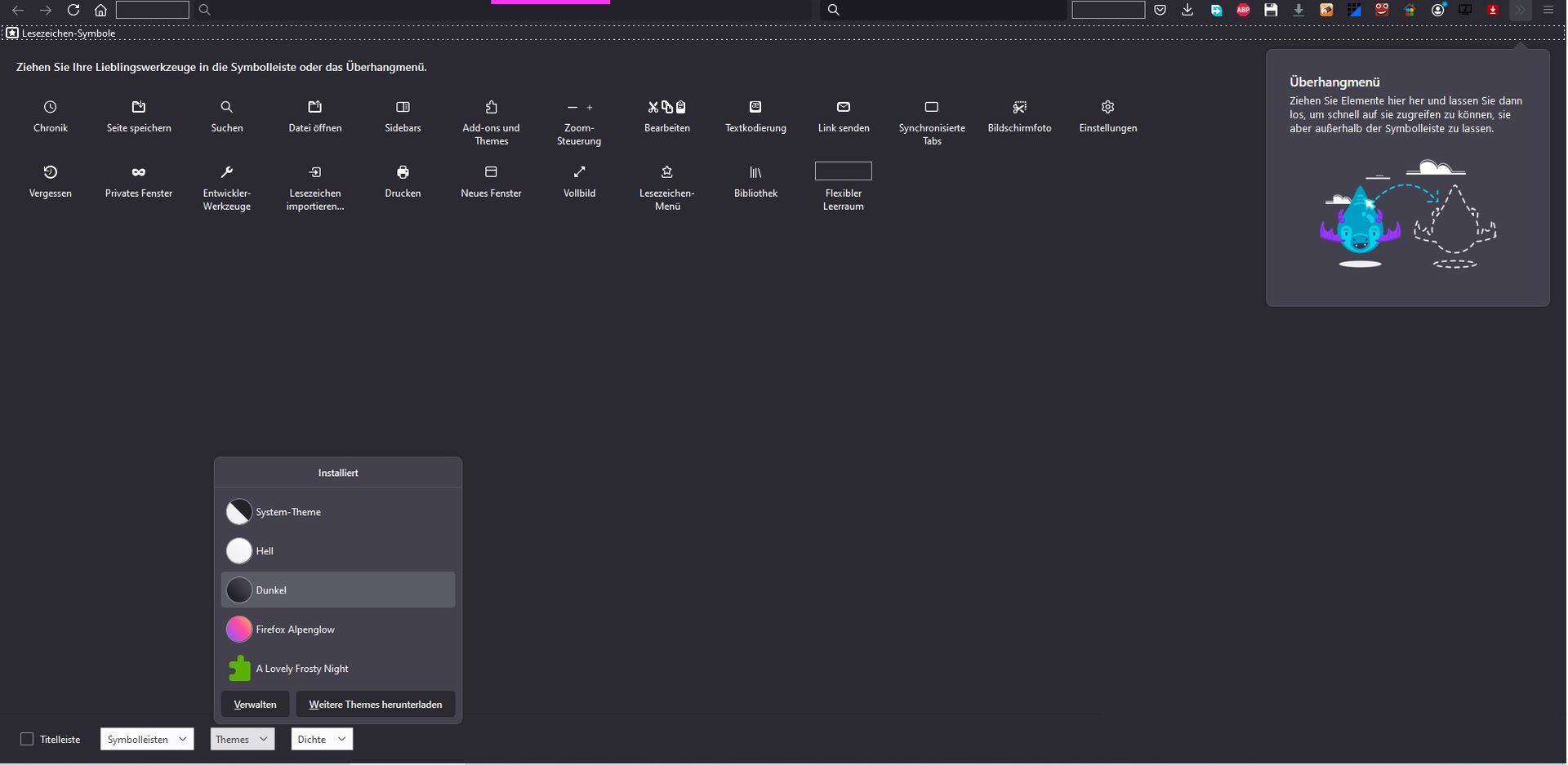

    bzgl. der Tab-Zeilenhöhe:
    Ich hatte vergessen.... ich habe mir den "Kompakt-Modus" eingestellt per "browser.compactmode.show" auf true... Das macht es natürlich alles enger... Aber wenn ich die Dichte auf normal einstelle habe ich etwas mehr als 3 Zeilen....:
    Wo muss ich denn im Code welchen Wert ändern, damit ich mir das dann auf genau 3 Zeilen einstellen kann?
    die gelesenen Tabs sehen bei mir von der Farbe doch genauso aus, wie bei dir - dunkel-türkis...:
    die dunkelblauen sind die noch nicht angeschauten Tabs...
    Müßte dann doch passen?, ...oder fällt Dir noch ein anderer Unterschied auf (weil Du schreibst, bei mir paßt etwas noch nicht...)?

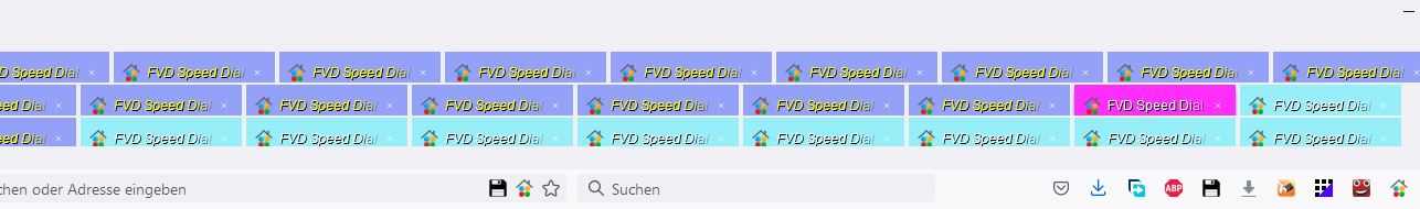

    Jaaaa, Juhu!!! ;) Jetzt sieht es doch schonmal wieder ganz gut aus!!! Vielen vielen herzlichen Dank!!!! ;)
    Mir fällt jetzt gerade echt ein Stein vom Herzen!
    Ich habe das Schließen-Kreuz der Tabs noch von der Größe verdoppelt. Jetzt sieht es so aus:
    Könntest Du die Höhe der Gesamt-Tab-Leiste noch so verändern, dass 3 Tabzeilen gesamt zu erkennen sind? Oder die Tabhöhe noch etwas verkleinern, das wäre noch besser. Die 3. Tabzeile wird unten knapp abgeschnitten...

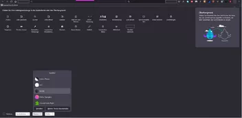

    Ich benutze dieses Standard Theme:
    (dunkel finde ich angenehmer für die Augen)

    Hmm... ok, das heißt, Du hast imMo auch keine Lösung?
    Wie kann denn in meinem Code der Abstand ober- und unterhalb der Tableisten verringert werden? - das wäre ja schonmal die halbe Miete...
    Die Tab-height müßte noch etwas kleiner sein...

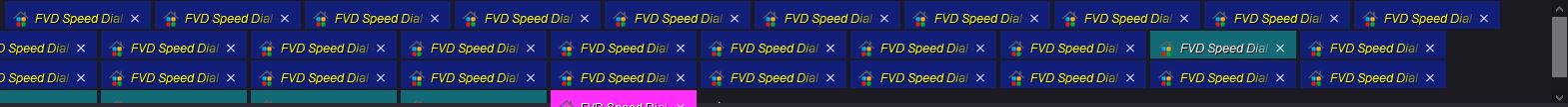

    komisch... ich habe es gerade nochmal ausprobiert... bei mir flimmert die gesamte Tableiste ganz schnell hoch und runter....
    Ich weiß nicht, wie ich es aufnehmen kann, sonst würde ich es hier mal zeigen...

    mit dieser Variante hat es leider gar nicht geklappt....
    Die Tabs haben ganz wild hin und her gezittert (ich weiß gar nicht, wie ich das beschreiben soll...) - irgendwie geflimmert.... und ich habe FF ganz schnell wieder geschlossen...
    Würdest Du vielleicht nochmal?......

    Auch sind meine eingefärbten Tabs je nach "aktiv" oder "bereits angesehen" nicht mehr farblich unterschiedlich...
    Könntest Du meine userChrome.css aus #5 vielleicht auch nochmal anpassen, dass meine Einstellungen soweit bleiben?
    Vielen herzlichen Dank für die Mühe!
    Edit: Ich muss mich korrigieren,.... die farblichen Unterschiede waren doch da, aber die Tabs sind so dicht beieinander...
