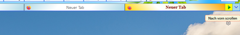

    • FuchsFan
    • 7. September 2024 um 22:43
    Teste bitte mal:
    Das finde ich gut, macht seine Arbeit.:thumbup:
    Damit der Tabtext bei hover sich nicht verschiebt, so habe ich das noch dazu genommen.
    /*Tab schließen Button verschoben bei Tabstext mittig*/
        .tabbrowser-tab > .tab-stack > .tab-content > .tab-close-button {
    		flex-shrink: 0 !important;
            width: 24px !important;
    • FuchsFan
    • 7. September 2024 um 22:23
    Erst durch den anderen Teil vom Code wird er wieder sichtbar bei hover weil da:
    opacity dann auf 1 steht.
    Das ist so, Andreas. Inder userChrome.css gibt es damit ja auch keine Probleme. Da wird dann bei hover auch das Kreuz mit color: red in dieser Farbe gezeigt. Aber nicht im Script, und das kann ich immer noch nicht verstehen.
    Zitat von grisu2099
    Wenn ich das richtig verstanden habe, soll das Kreuz bei hover auf den Tab erscheinen (in weiß). Erst wenn das Kreuz selbst gehovert wird, soll es rot werden...
    So ist es, zumindest im bisherigen Einsatz gewesen.:)
    • FuchsFan
    • 7. September 2024 um 20:26
    Sollst du ja auch nicht, nur ändern
    Danke, Andreas, aber auch das bringt nicht den ursprünglichen Effekt.:/
    Nun habe ich ja wenigstens über diese Diskussion eine Lösung gefunden, werde das alles mal in Reinschrift bringen, auf die Übersetzung von Endor warten, um es dann mal probehalber laufen zu lassen. Die Tests habe ich übrigens in Nightly v.132 gemacht.
    Danke 2002Andreas , danke milupo .
    • FuchsFan
    • 7. September 2024 um 20:04
    Aber dann ist das schon falsch:
    Wenn ich den Block raus nehme, dann funktioniert es nicht mehr.
    Was weg kann ist die Zeile mit color red.
    • FuchsFan
    • 7. September 2024 um 20:00
    2002Andreas
    Das soll es ja nicht sein, Kreuz soll weiß bleiben bei Tabberührung, erst wenn der Schließen-Button berührt wird, dann Rot.
    Aber ich habe noch eine Möglichkeit gefunden, wenn das noch hinzugefügt wird.
    /*Tab schließen X hover Red */
    .tab-content > .tab-close-button:hover {
        background: none !important;
        fill: red !important;
    • FuchsFan
    • 7. September 2024 um 19:41
    ist dir vielleicht ein Fehler beim Einfügen unterlaufen.
    Schließe ich aus, aber schau ab Zeile 79.

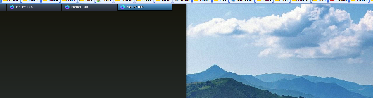

    • FuchsFan
    • 7. September 2024 um 18:30
    Mit dem folgenden Code in der userChrome.css wird das Schließen-Kreuz beim Überfahren des Tabs in weißer Farbe gezeigt, es verändert die Farbe (Rot) , wenn der Schließen-Button berührt wird.
    /*=== Tabschliessen-Button ** nur zu sehen bei Mouseover ===*/
    	/* Farbe der X-Markierung ändern */
        .tab-close-button {
    		fill: white !important;
        /* X grösser machen */
            transform: scale(1.5, 1.5) !important;
        /* Kreuz zum Schließen bei allen Tabs */
    	    display: block !important;
    		opacity: 0 !important;
    	.tabbrowser-tab:hover .tab-close-button {
            opacity: 1 !important;
            color: red !important;
    	/* Icon inaktiver Tab verlagert */
    	.tabbrowser-tab:not([visuallyselected]) .tab-close-button {
    		margin-top: 1px !important;
    		/* display: none !important; */  /* wird total ausgeblendet */
    /** Tabschliessen-Button ** ENDE **/
    Füge ich den Code in das Script von hier RE: MultiRowTabsLiteforFx – Fehlersuche und Kompaktierung ein, so wird das weiße Kreuz zwar angezeigt, aber der Schließen-Button ändert die Farbe des Kreuzes nicht.
    Alle anderen Bestandteile funktionieren in dem Script, sodass keine css-Datei mehr benötigt wird.
    Als Verständnisfrage, was wird hier wodurch verhindert?

    • FuchsFan
    • 26. August 2024 um 10:32
    Könnte evtl. damit also schon zu tun haben
    Das sind ja muntere Aussichten, danke Andreas.8|:)
    Ich muss mich korrigieren, auch das Script von BrokenHeart zeigt dieses Verhalten, habe ich bisher nicht bemerkt. Sorry!
  • MultiRowTabs – Verbesserte und verschönerte Version
    • FuchsFan
    • 26. August 2024 um 10:27
    Zitat von Herzmann
    Aber beziehst Du Dich auf 2 horizontale Tab-Reihen
    Auf diese, aber ich hatte vergessen zu erwähnen, dass ich hier nur in Nightly Version 131 teste (zukunftsorientiert ;)), falls das wichtig ist.
    Hier dann noch zur Erklärung die Bildchen. Es wird im Hintergrund zwar die zweite Reihe eröffnet, aber die Tabs werden nicht übertragen.
    Reihe gefüllt:

    Schon sehr lange bin ich Nutzer des Scriptes von BrokenHeart , und es funktioniert immer noch perfekt.
    Nun probiere ich natürlich auch immer dein Script, aber das läuft zumindest hier nicht rund, weil es einfach keine zweite Tabreihe öffnet (ist auf 2 gestellt). Den Newtab-Button habe ich farblich geändert (zur besseren Erkennung), ist nun die erste Tabreihe gefüllt, so wird dieser ausgeblendet, und es erscheint der originale. Dadurch wird natürlich auch keine zweite Reihe geöffnet.
    Was könnte da schief laufen?
