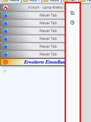

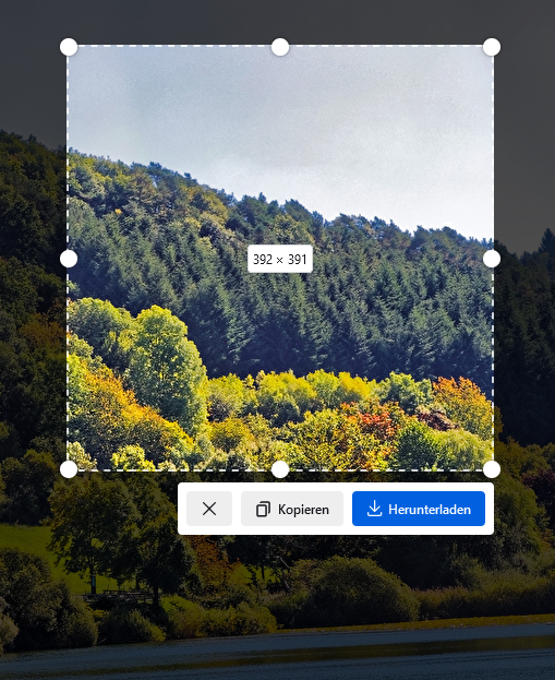

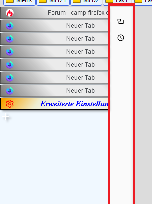

  • Welchen Selektor bei Screenshot für das untere helle Feld, einschließlich der Button
    • FuchsFan
    • 20. September 2024 um 09:07
    Ich bedanke mich bei allen Mitwirkenden, da muss ich dann trotzdem noch üben.:rolleyes::)
    2002Andreas , Dir danke ich für den fertigen Code, funktioniert perfekt.:thumbup:
    • FuchsFan
    • 18. September 2024 um 21:57
    hel_XY
    Danke, aber in Nightly v.132 konnte ich damit nichts erreichen. Mir geht es darum, das Feld mit den Button anders zu gestalten.
    • FuchsFan
    • 18. September 2024 um 15:08
    Mit den Browserwerkzeugen ist es mir nicht möglich das unter Feld mit den Button anzusprechen. Wie muss das gemacht werden, ich bitte um Hilfe.

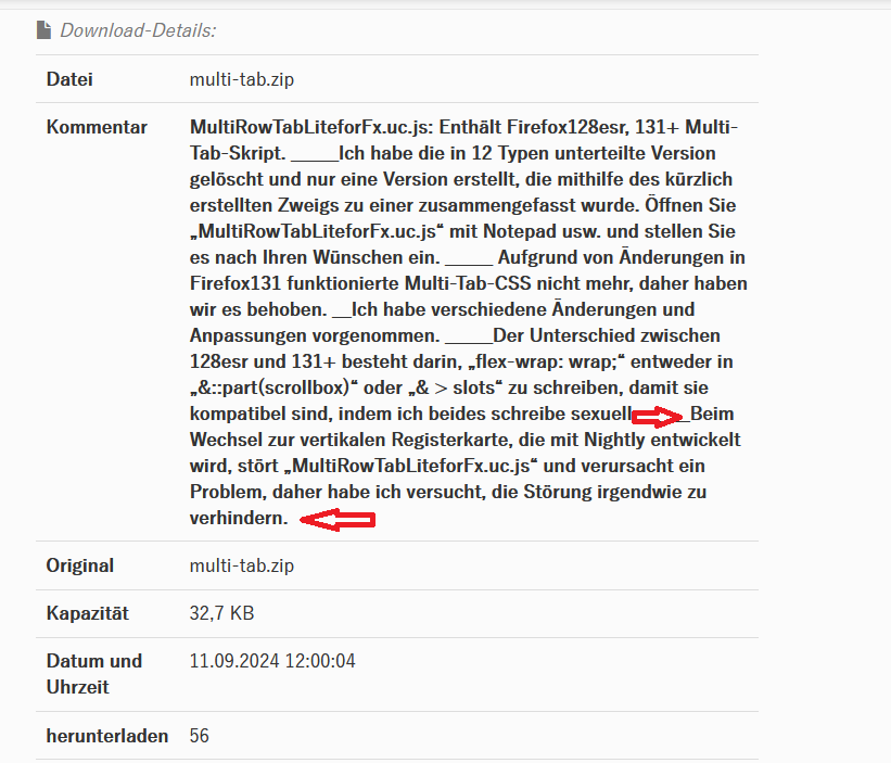

    Und ein neues Update.
    多段タブ.zip (多段タブ.zip) ダウンロード | firefox用スクリプトアップローダー | uploader.jp
    MultiRowTabLiteforFx.uc.js:Firefox128esr,131+…
    u6.getuploader.com

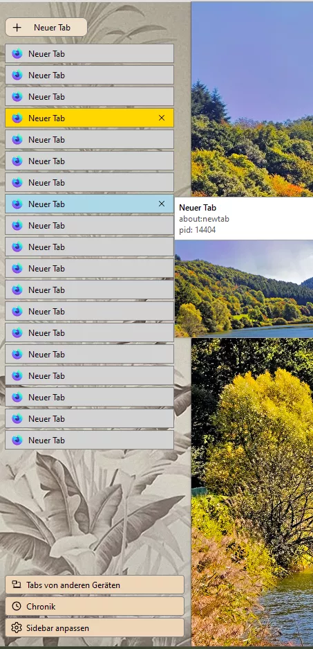

    Ich habe mich weiter mit der vertikalen Anordnung in Version 132 befasst, und kann daraus schließen, sollte es in der Entwicklung dabei bleiben, so braucht niemand mehr ein Script dafür, sofern er sich dafür entscheiden möchte.
    Das könnte dann mit beliebigen Anpassungen z.B. so aussehen.

    In Fx 132 hat das Skript keine Auswirkung auf die vertikalen Tabs.
    So sieht das dann aus, mit Skript und aktivierten vertikalen Tabs:
    Genau so verhält es sich.

    Zitat von Herzmann
    Wie sieht das Ganze denn aus, wenn man in FF 131 die vertikale Tab-Leiste einstellt?
    So in Version Nightly 132.
    Und horizontal dann so, und das funktioniert aus meinem Verständnis heraus perfekt.
