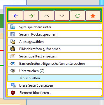

    Nur bei einem Rechtsklick direkt in die Suchleiste funktioniert es:
    Das habe ich auch gerade festgestellt, und auch noch unter Firefox Labs die hellen Felder.

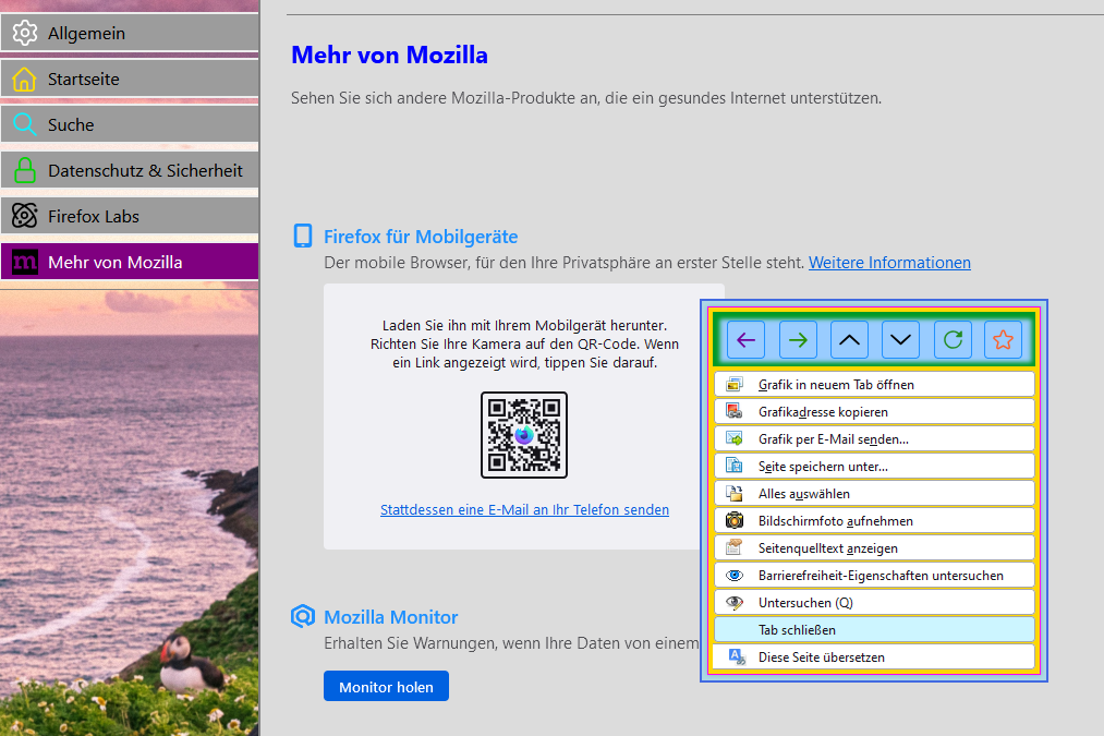

    • 8. Oktober 2024 um 16:54
    zusätzlich den Rechtsklick in about:preferences einfügen.
    Das macht es doch (in Nightly).;)
    Leider nur, wenn der Rechtsklick in das helle Feld erfolgt.

    Es funktioniert auf allen about: Seiten außer auf:
    about:preferences
    Ich habe mal das Script in v132 installiert, mehrmals Neustart, Tabs geöffnet, sie schließen alle.
    Das mit about:preferences kann ich bestätigen.
